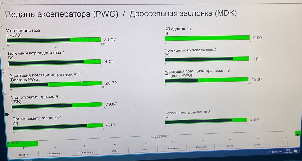

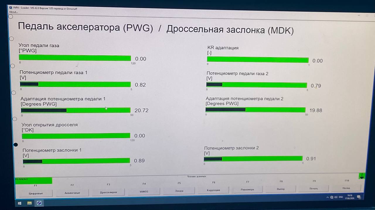

Всем привет,нужна Ваша помощь ::butch:: , появилась такая проблема: на холостых оборотах машина работает ровно , только нажимаю на газ начинает сильно троить,труситься,обороты набирает плохо и не больше 2500-3000 при этом загорается EML, вместе с ним загорается желтая масленка и спустя несколько секунд тухнет(так же горят ABS+ELM+Ручник ,может связано с этим может нет , потому что эти ошибки появлялись из-за датчика абс) с выхлопа воняет бензином.
INPA показала такие ошибки:
114. управление дроссельной заслонкой двигателя
169. дроссельная заслонка выходной каскад отсекается после неисправности.
Ошибка 169 появляется и зажигает елм даже на зажигании если нажать педаль газа , если завести и погазовать вылазит 114.
Форумы уже облазил у многих есть ошибка 169, но 114 нашел только одну иностранную статью без решения.

Комментарий к файлу: Показатели не нажимая на педаль газа ,на зажигании a9c9d849-92c5-4467-ab7a-9f25099e54ce.jpg a9c9d849-92c5-4467-ab7a-9f25099e54ce.jpg [ 79.14 KIB | Просмотров: 3532 ]
Комментарий к файлу: Педаль газа в пол, на зажигании. cbd87530-b1bb-4aab-8e5b-dbd4aa26dee3.jpg cbd87530-b1bb-4aab-8e5b-dbd4aa26dee3.jpg [ 78.02 KIB | Просмотров: 3532 ]

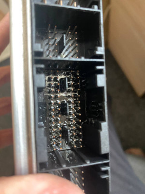

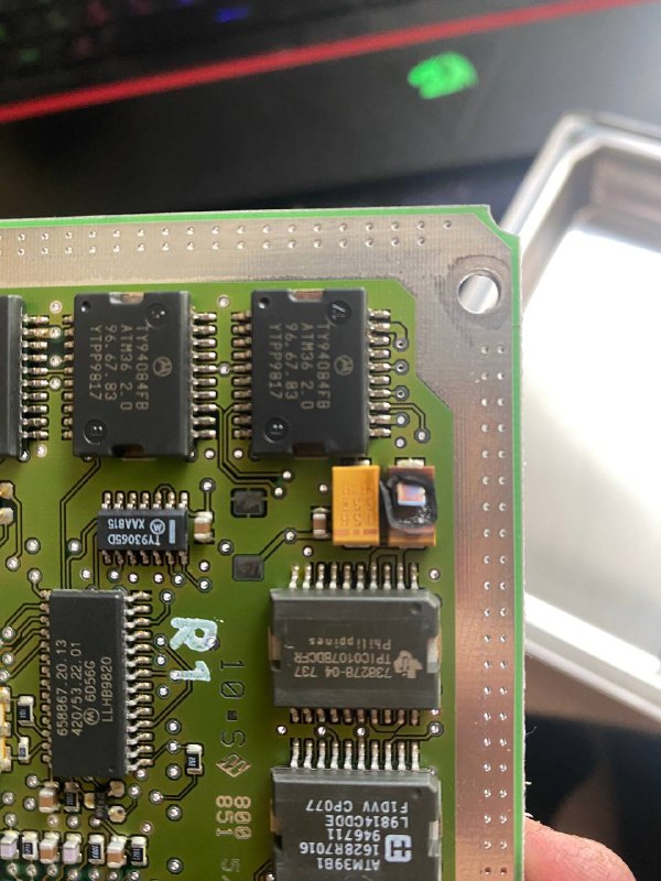

Не знаю, через провода что-то ливануло в блок похоже на антифриз

на драйве есть темы, было в том числе по по проводам от термостата антифриз добирался до разъема мозгов
    • Сообщений 18404
У меня на м62 мозги залило так ::xa::
