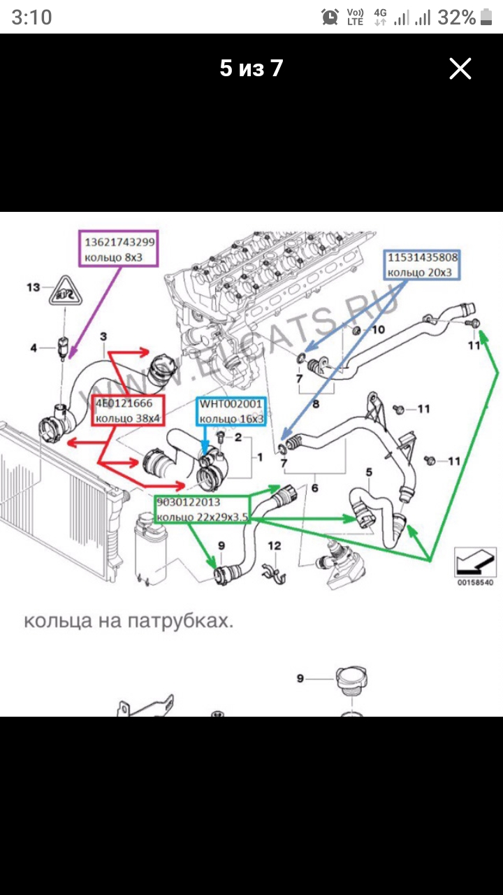

Здравствуйте господа, подскажите пожалуйста, хочу поменять уплотнительные кольца патрубков системы охлаждения. На Авито нашел только комплект из 17 колец но написано что они на мотор М54 М52 у меня N42B20. Может кто сталкивался и знает подойдёт или нет?

Номер детали смотри на realoem, сравнивай.. может и подойдет если номера одинаковые

на n42 нет номеров на большинство колец, они с патрубками идут.
На неделе менял кольцо - развалился патрубок в руках от старости и температурьі. Так что имеет смьісл менять все сразу. С радиатором и бачком ::40::
поскольку как обычно ответили ху3ету и не по делу, решил авторизироваться
да.большинство колец подойдет, кроме тех, которые идут на мелкие патрубки на охладитель масла
В любом случае смотри пластиковые части патрубков охлаждения, если с рассово чОрного начали менять цвет на серый-бежевый, сам патрубок в сборе под замену

Отдельно только с набора подбирать. Эти колечки только в комплекте с патрубками идут
