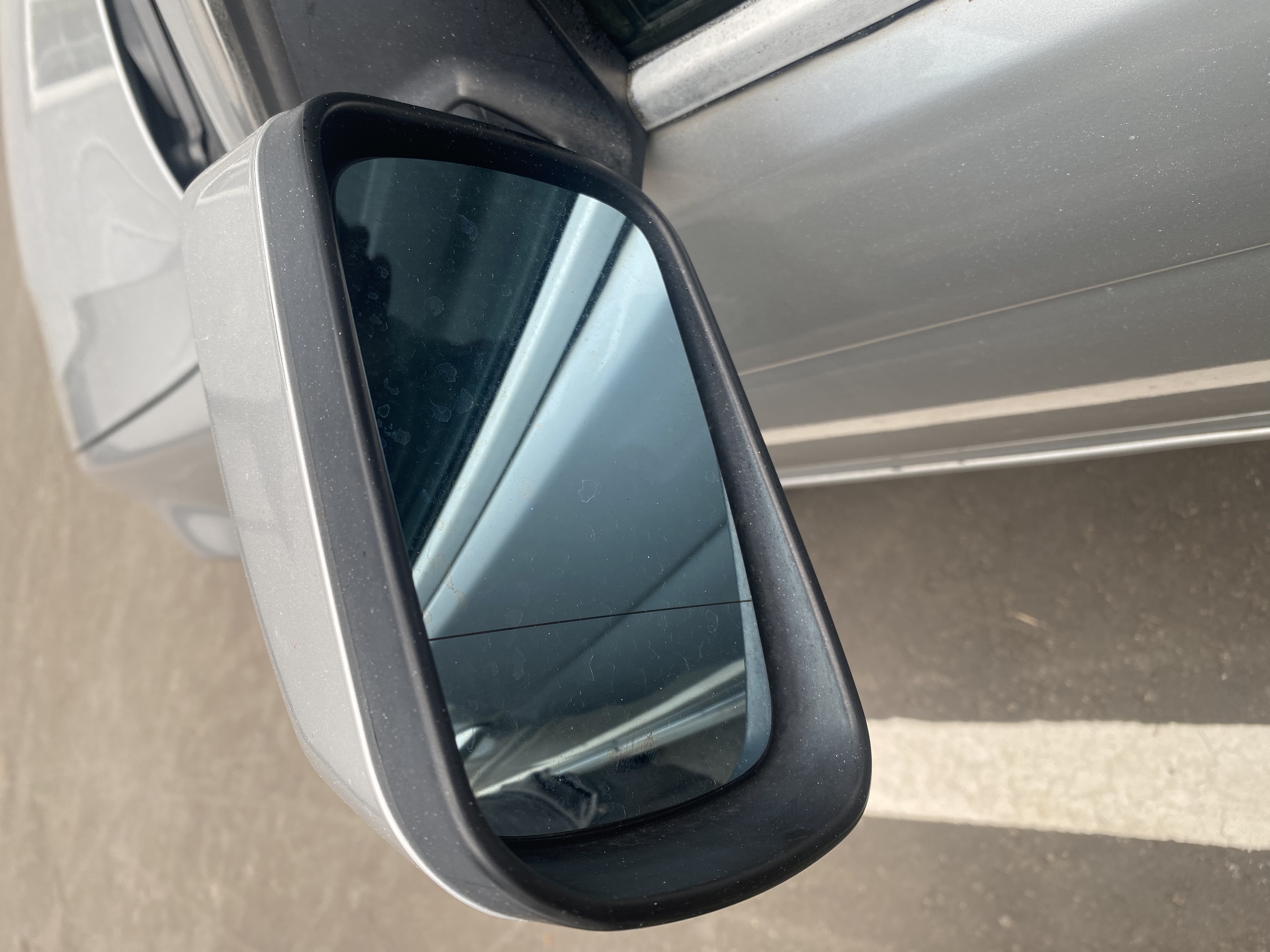

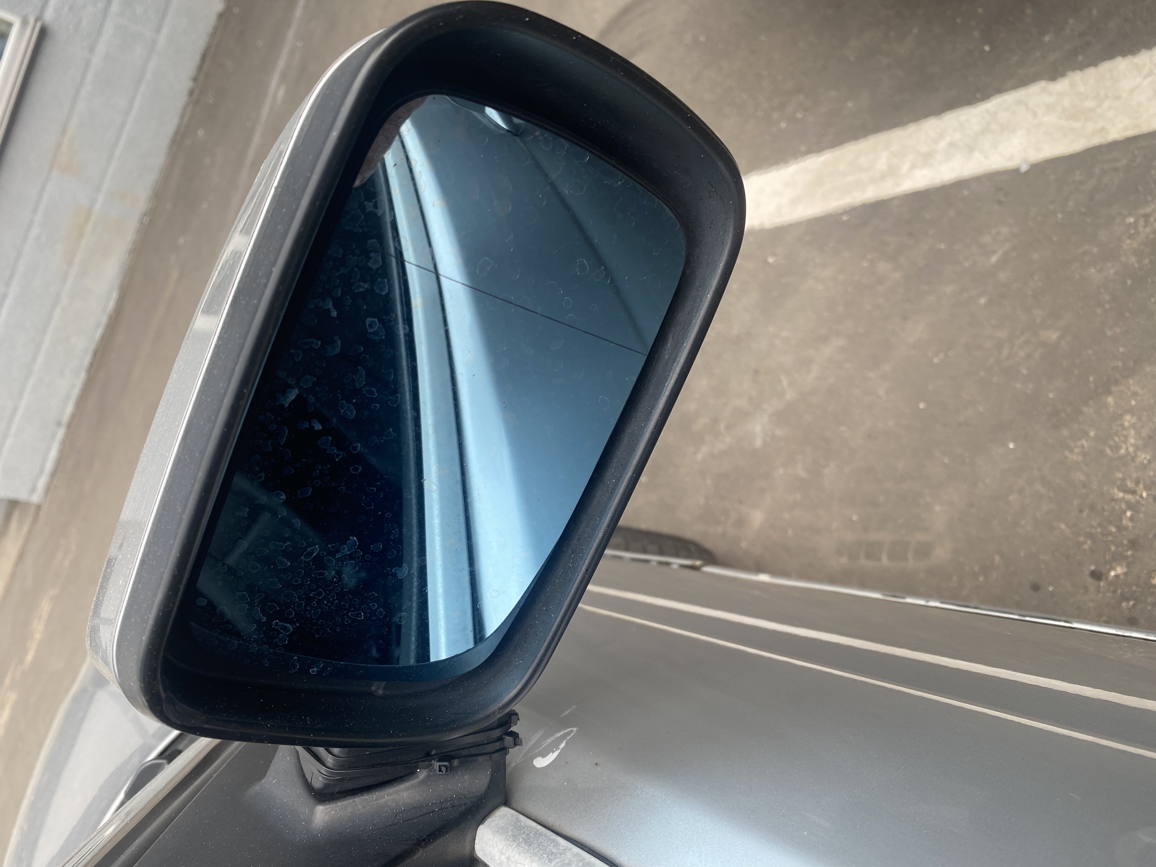

Разобрал и собрал наружние зеркала.
И блин стекляшки теперь вывернуты до упора,. И даже в этом неправильном пложении они слишком смотрят "внутрь".
Что я мог не так установить ? Или может что-то перепутал из внутренностей правое/левое ?

выстави в крайнее положение кнопкой, а потом руками нажми на стекляшку в противоположное, так ты с треском переставишь стекляшку по удобнее.

i_wont.. :
Думал об этом. Очкую что сломается что-то))

ну ты без особого фанатизма, аккуратненько...я так делал много раз. не очкуй. )

Нет блин, не вариант
Мне не внутрь надо стекляху повернуть, а наружу
А наружу вот как раз такое ощущение что уже вывернуто до упора

С правым всё наоборот ((

зачит поставь зеркало в противоположное карйнее положение и дави в другую сторону...суть в том, что моторчик который крутит стекляшку не имеет ограничителя, ограничитель на крпеже стекляшки...ну как-то так...

Ты не на нло смотри, а на фото. Зеркало максимально вывернуто наружу в самом корпусе.
Давай думай что мне с ним делать, невозможный наш)))
    • Сообщений 12479
до сих пор не сделал? ну сними стекляшку и посмотри как на моторе стоит крепеж стекляшки...мотор не имеет ограничителя. угол ограничен креплением стекляшки.
