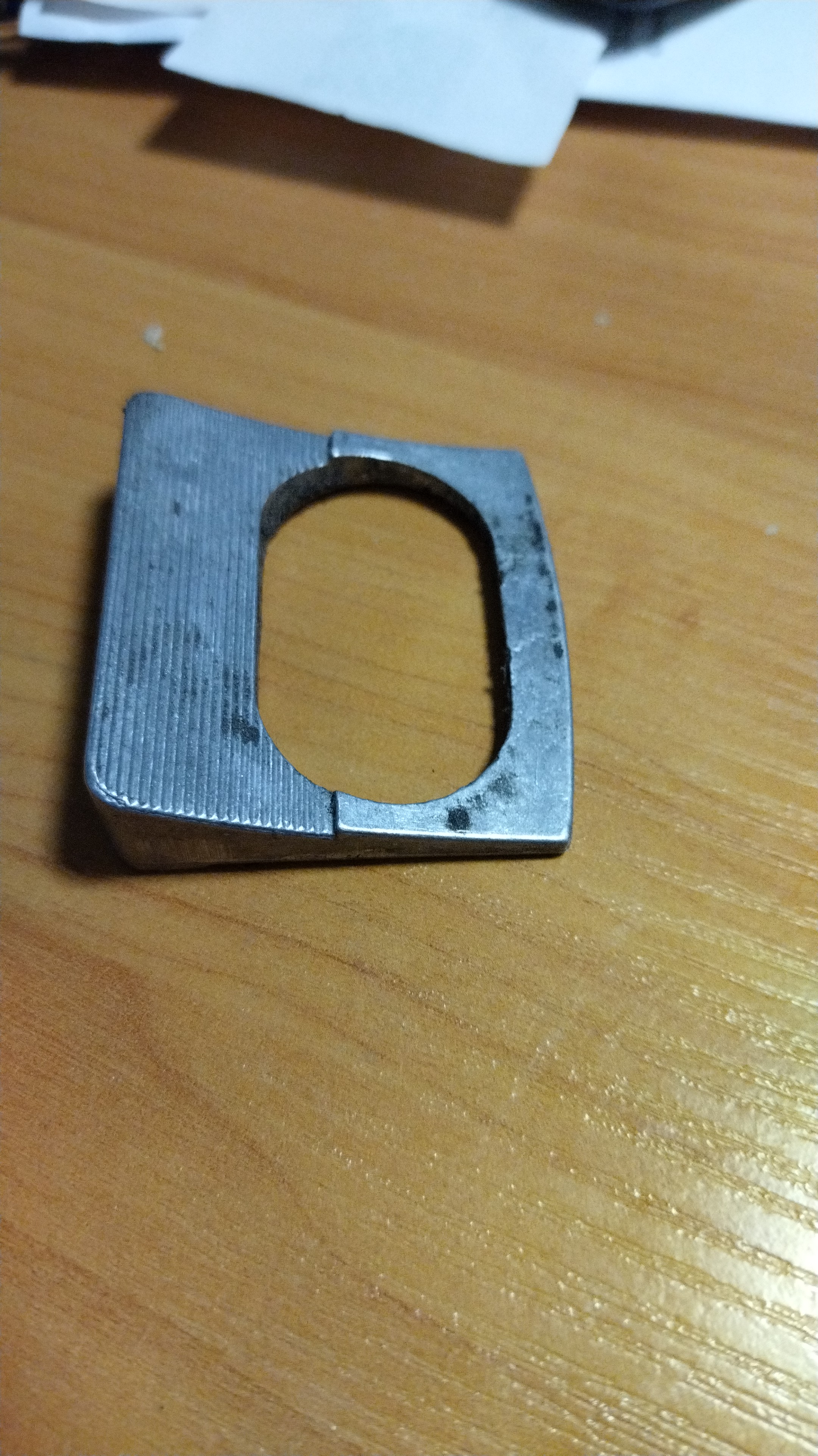

Вообще при замене втулок на стеклоподъёмники в двери оказались такие детали , откуда они кто подскажет

деталь стеклоподьъемника, используется при установке и регулировке стекла вроде, если правильно помню, давно ковырялся. у меня лопнула тогда, поставил так, просто помучился
https://bmw.etk.club/bmw/47614/E46_320C ... 1/51_3684/
В овальный паз этой клинообразной детали вставляется втулка-эксцентрик, регулирующая поперечный наклон стекла(прижим к уплотнителю) путём задвижения-выдвижения этого "клина".

Это лишняя деталь.

Все , разобрался уже что это , двери пришли с донора , зч осталась от донорского стеклоподъёмника , не моя )))
