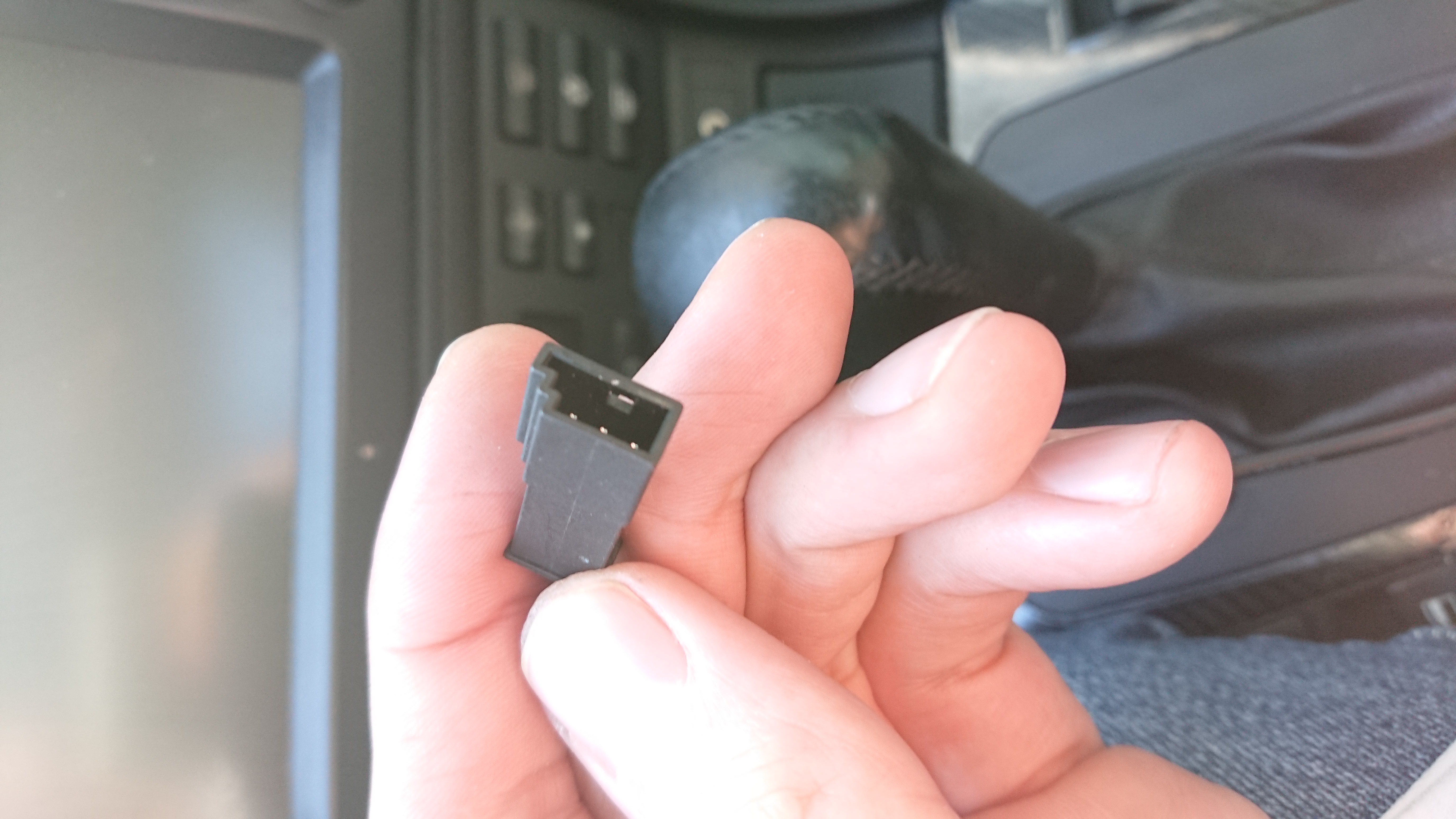

Разъем такой

Всем доброго дня! Коллеги, не хочу плодить тему, поэтому напишу здесь. История такая, купил провод аукс на али, при подключении телефона на монике не появляется aux, думал провод плохой, заказал другой, но тоже не алё, может кто подскажет куда глядеть? Фото сейчас загружу

41 неделя 2001 года, по идее должен уже поддерживать, с сентября 2001 вроде как стала эта фича доступной, можешь ещё крышку на защелках снять, там наклейка должна быть Aux

В vk пишут с середины 2002. Я посмотрю однозначно, но если вдруг поддерживает, тогда какого он видит, обрыв искать. Ладно, сегодня посмотрю

Фишка если есть за моником, то полюбому должен быть аукс если радиоблок родной стоит.
Система 16.9 родная? Год машины похож на тот что на радиоблоке?

Нет, машина ноябрь 2003, а блок ранний, магнитола точно родная, а модуль хз

Эти радиоблоки как расходник, если менялся то вероятнее не из-за того что бита, а из-за того что усилители горели, попробуй радиоблок подкинь у кого нить возьми
