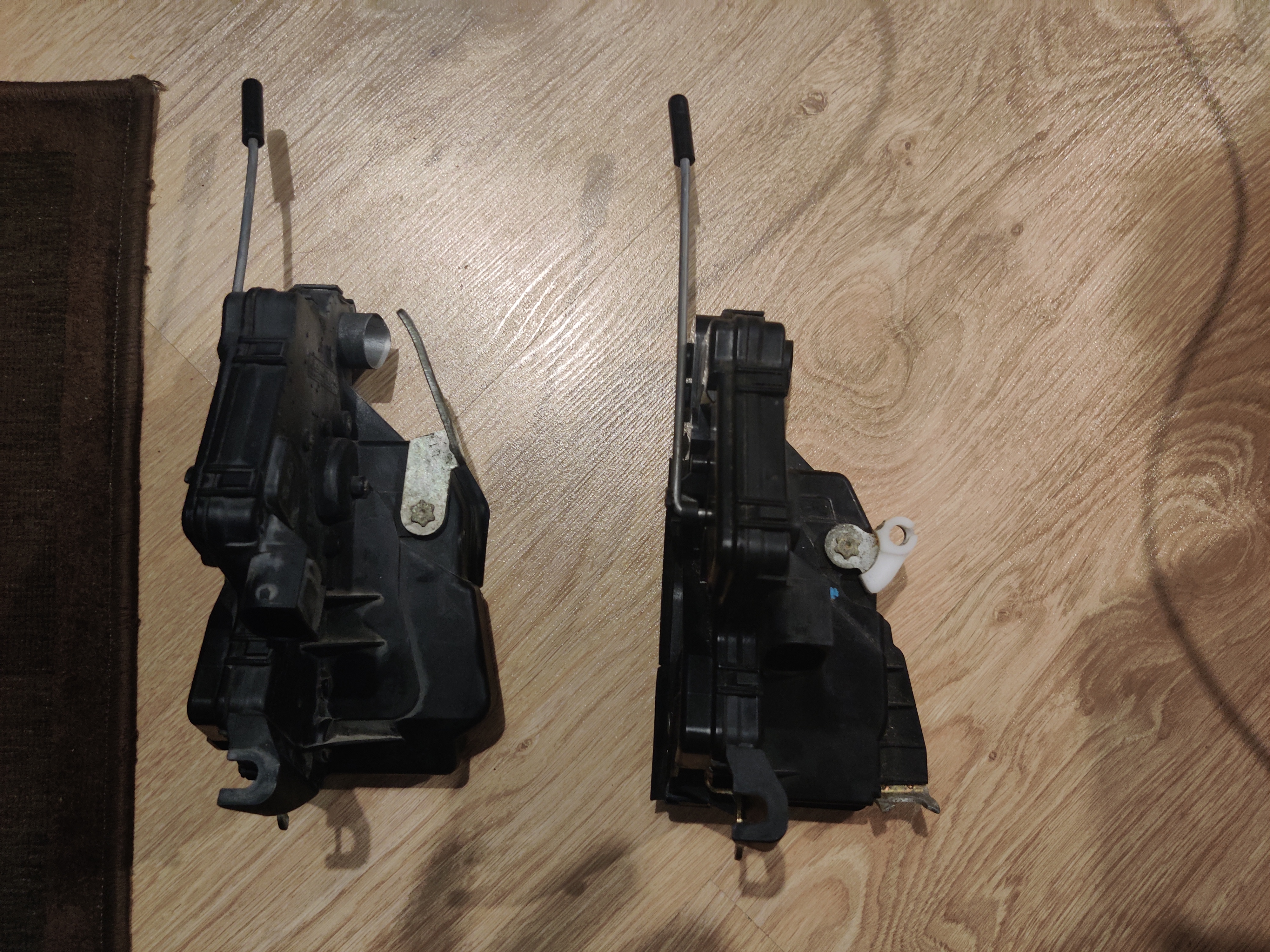

Всем доброе время суток. Заранее извиняюсь если вопрос покажется для кого глупым, неуместным либо не стоящим своего существования.
На днях по своей глупости сломал замок. Сильно ударил закрытым замком, пытаясь закрыть дверь. Теперь горит индикатор открытой водительской двери. Сломался по всему видимому концевик.
Принял решение не париться и просто купить за 1к рублей на разборе замок. Вроде вытащили ее из немца леворульного. Но вытащив сломанную деталь заметил различия. Именно в железной вставке которая взаимодействует с цилиндром замка. В купленной детали стоит пластмассовая.
Вопрос - смогу ли я выкрутить (там вроде винт е9) и поставить на новую деталь. Как думаете ?
По вин коду стоит именно этот с железным рычагом
51217011305. Машина 2000 года с японии но собрана в германии. Левый руль
Комментарий к файлу: Слева та что стояла в оригинала , справа тот что купил

Слева замок дорестайл, до сентября 2000 года, справа видимо позже ставился
Не выкрутишь она клепаная,а замки разные,на рестайле тросик

Обзвонил все разборы в городе , ни одного замка на левый руль , не говоря уже о до рестайле.
А если поставить механизм цилиндра замка с тросом от рейстайла ? Такой вариант решения проблем имеет место быть ?
Ручку от реста она с тросиком,на авито полно замков,созвонись пришлют,да и в вк групп много

То есть сам замок с цилиндром не придется менять ?( Я думал если менять замок с цилиндром и личинкой - это менять ключ и тд и ТП)
Чисто ручку с тросиком реста найти ? Ну тут уже как то легче
Спасибо тебе огромное, бро
Ручка рест совсем другая,и вроде как личинка тоже.но нащет личинки не точно,если брать ручку я так понимаю водительскую то искать с личинкой и ключем

Ну будет у меня два ключа значит , один для отпирания двери , второй для зажигания. Собираю дверь обратно , пока поставлю старый замок , а там посмотрим. Но жутко неудобно так ездить без возможности открыть все двери и закрыть багажник
