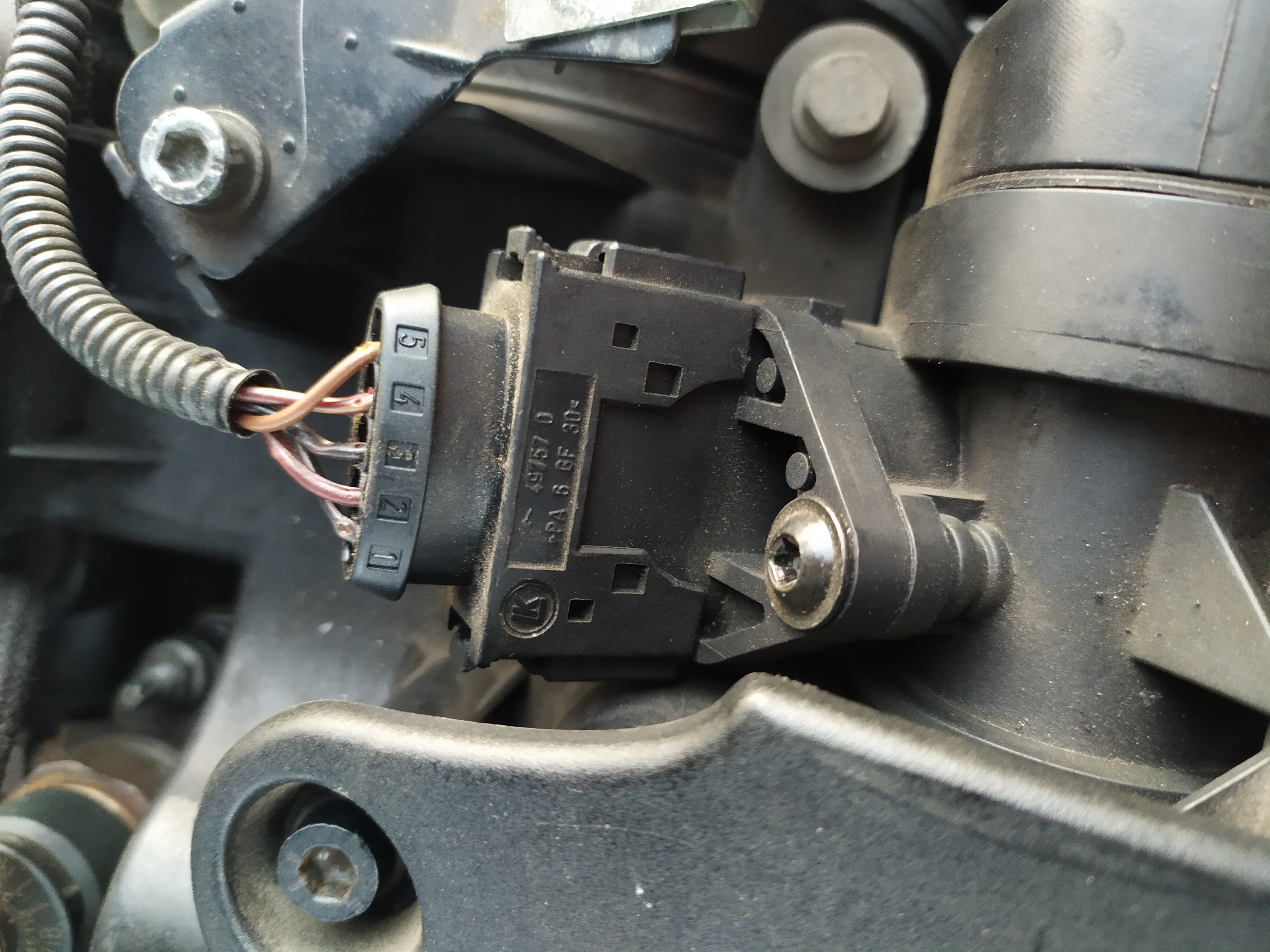

Здравствуйте можете подсказать по ДМРВ сегодня отсканировал но не знаю какие показатели правильные, и ещо купил мультиметр подскажите как правильно подключить к ДМРВ . Всем спасибо BMW E46 2003r n47 150k
Комментарий к файлу: Как правильно подключить мультиметр, вот мой дмрв, пробовал подключить до 1-3 показывало 1,22v и подключал 3-5 было 1v и теперь я не знаю что и как правильно, может ли неисправный расходомер увеличить расход в 2 раза я пробовал евро отключить но результатов ноль

В общем кому интересно - рассказываю: проверить ДМРВ без шнурка можно как на русских тазах, вот линк http://xn--2111-43da1a8c.xn--p1ai/repea ... -dmrv.html вкратце: включаешь зажигание и тестером меряешь напругу на датчике.
1.01...1.02 - хорошее состояние датчика.
1.02...1.03 - не плохое состояние.
1.03...1.04 - ресурс ДМРВ подходит к концу.
1.04...1.05 - предсмертное состояние, если негативных симптомов нет, то эксплуатируем дальше.
1.05...и выше - пора заменить ДМРВ.
У меня получилось 1.01. Для сравнения нашел ДМРВ от своей старой двенашки, там было 1.03

Куда подключать?

Описано но там цвета проводов другие и описано для жигулей. А вообще я поменял на другой уже на бу правда, но расход не упал

Для тебя эксперта диванного специально выдержка с ТИСА
Расходомер воздуха
Расходомер воздуха измеряет количество всасываемого двигателем наружного воздуха.
Воздушная масса используется в ЭБУ системы DDE в качестве измеряемой величины для следующих функций:
- регулирование рециркуляции ОГ
- расчет ограничительного количества
https://www.newtis.info/tisv2/a/ru/e46- ... er/Xaz3OGr
Последний раз редактировалось romanandreev_78 16 12 2020, 21:16, всего редактировалось 2 раз(а).
    • Сообщений 28270
Руководство по проверке функционирования расходомера воздуха
Проверка заданного и фактического значений
Эта проверка позволяет проверить графическую характеристику расходомера воздуха на предмет искажения.
Такое искажение может быть вызвано загрязнением или дефектами измерительного элемента расходомера.
Необходимые условия проверки
клапан возврата ОГ в порядке
двигатель прогрет до рабочей температуры
В ЗУ неисправностей DDE не должно быть сообщений об электрических неисправностях в следующих системах:
Регулировка давления наддува
Система рециркуляции ОГ
Расходомер воздуха
Датчик давления наддува
Датчик температуры всасываемого воздуха
Датчик температуры наддувочного воздуха
Направляющая всасываемого воздуха и система выпуска ОГ в порядке
Все потребители электроэнергии выключены
Ход проверки
Датчик давления наддува проверяется на правдоподобность индицируемых значений
Датчик температуры всасываемого воздуха и датчик температуры наддувочного воздуха проверяются на правдоподобность индицируемых значений.
Система DDE автоматически выключает систему рециркуляции ОГ
Расчет и измерение воздушной массы в следующих пунктах проверки:
Холостой ход
Повышенная частота вращения (см. указания по ходу тест-блока)
Оценка и индикация измеряемых значений
Расчет и оценка воздушных масс
Проверка основана на теоретическом расчете воздушной массы и сравнении с соответствующим сигналом расходомера воздуха.
Для каждого рабочего момента двигателя рассчитывается воздушная масса, которую двигатель теоретически на основании своего рабочего объема должен пропустить при определенной частоте вращения.
Кроме частоты вращения в расчете используются еще следующие рабочие параметры:
давление наддува
Температура наддувочного воздуха
В точках проверки рассчитанное значение воздушной массы сравнивается с измеренным значением, которое определяется ЭБУ системы DDE на основе сигнала расходомера воздуха.
Сравнение рассчитанного и измеренного значений воздушной массы позволяет теперь сделать оценку сигнала расходомера воздуха. Если измеренная воздушная масса слишком сильно отклоняется от рассчитанной, то тест-блок отмечает неисправность. Причина неисправности, как правило, кроется в загрязненном или неисправном расходомере воздуха.
Конечно нужно быть уверенным в том, что во время проверки клапан возврата ОГ плотно закрыт. Если клапан возврата ОГ закрыт неплотно, происходит искажение измеряемой величины.
    • Сообщений 28270
Инфа выше взята с фашистского Тиса , от себя добвалю что можно и нужно его правильно проверять ни как Тарас там пишет , а по его показаниям , а именно расходу возудха , также оптимально пройти план проверки подачи воздушной массы в Дисе . Кто не знаете как , расскажу и покажу за определнную плату
    • Сообщений 28270
показания ДМРВ нужны ДДЕ для расчета сколько топляка залить форсункам и ..............для работы ЕГР конечно , тупо сняв разъем вы свалите ДДЕ в аврийный режим и ни чего хорощего в этом не будет , эталонные значения по ДМРВ нашепчу на ущко ::40::
