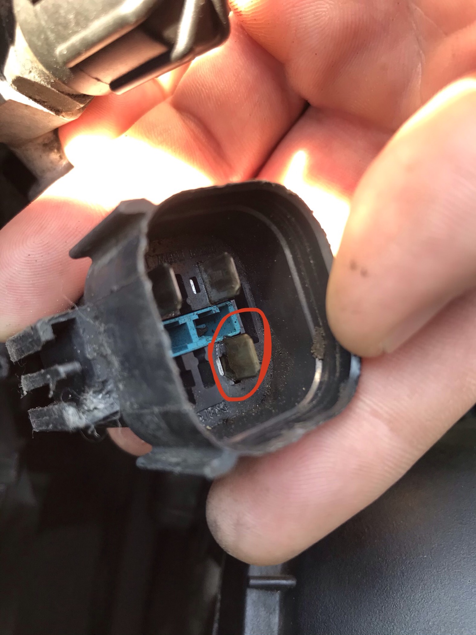

Увидел на свету сейчас вот такую картину в разъёме доп вента. Не уж то дело в нем?
Перегревается плюс и блок управления вентом отключает его... Это догадки.

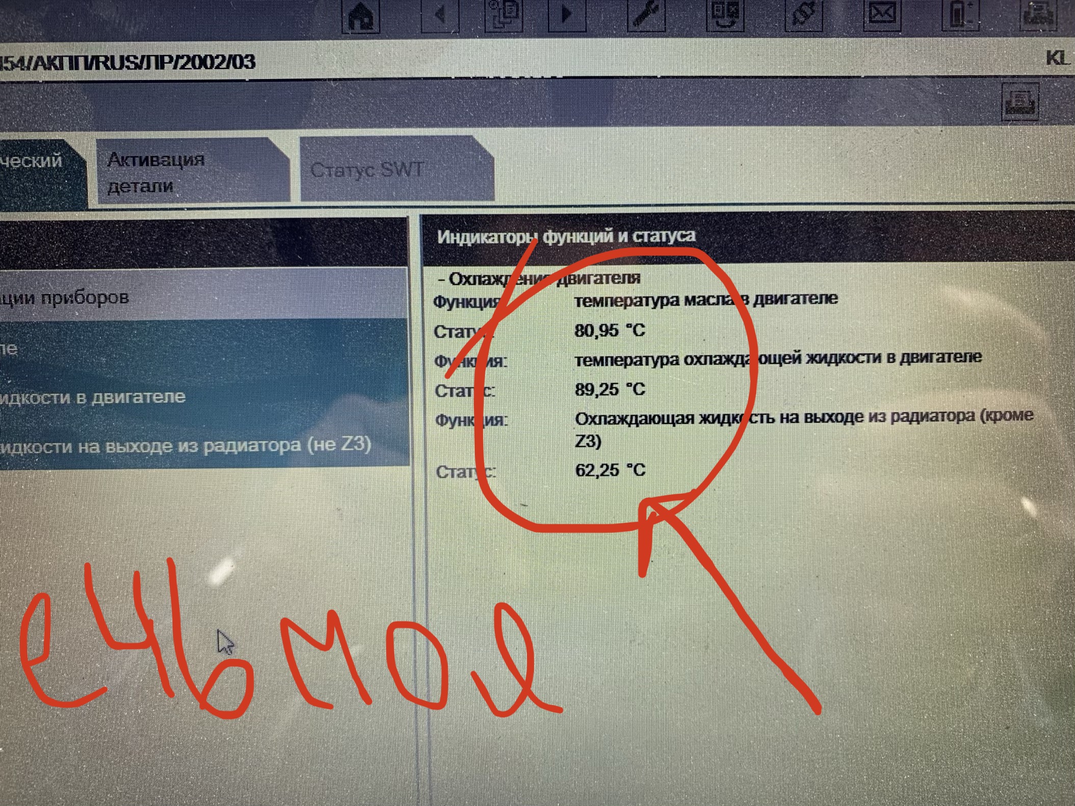

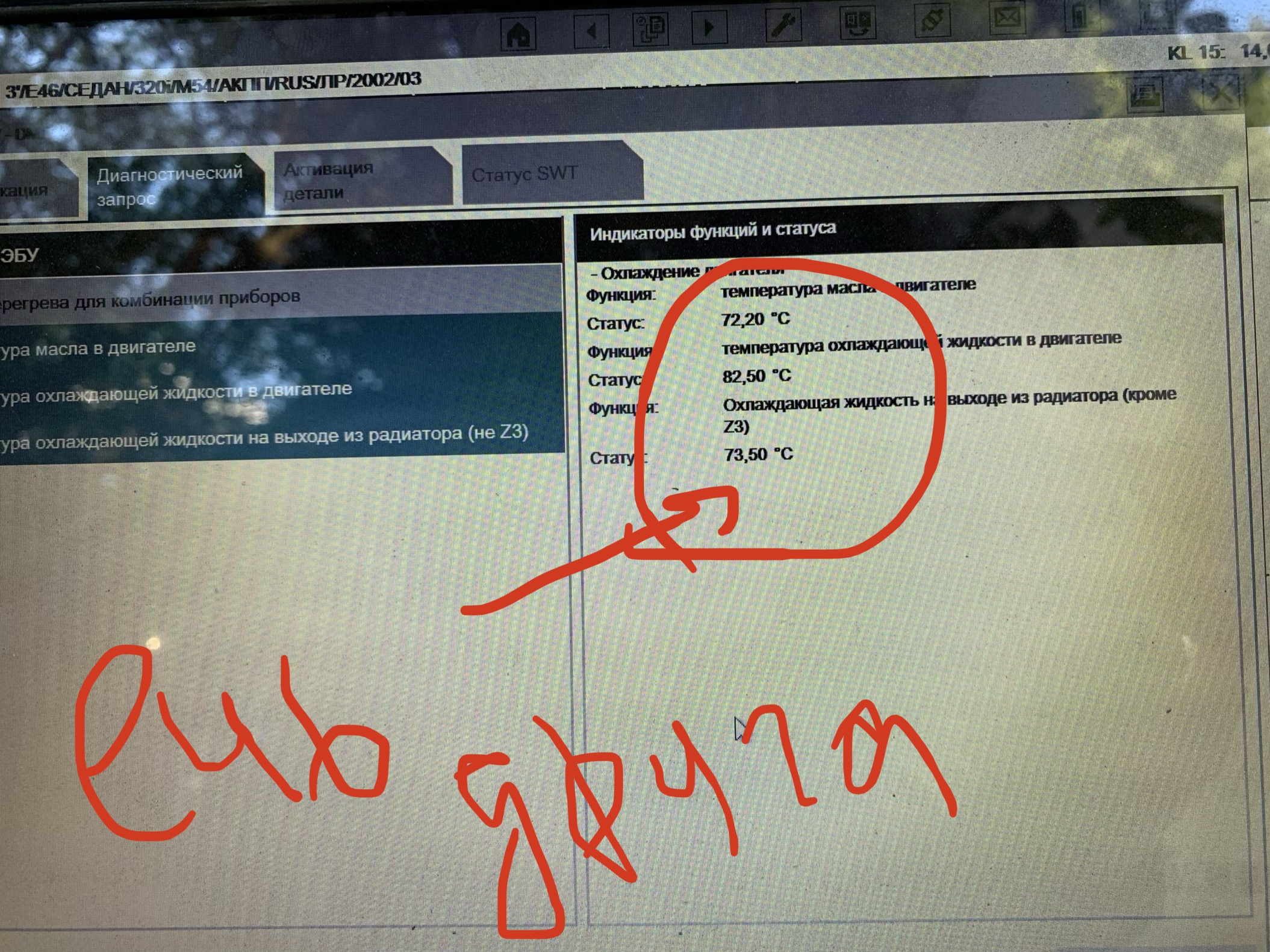

Короче опять я промучился, почистил разъемы DME, былазелень в одном из разъемов, один провод из разъема идет на термостат, коричневый с белым, все очистил, мозги не вскрывал. просмотрел все реле, что отвечают за кондей, подкинул другие. И все бестолку.
Увидел такую картину у товарища на е46 с заведомо рабочей системой, через рейнгольд.
Когда прогазовываешь, температура на нижнем быстрее прогревается. (Такое ощущение как будто термостат открывается в блок, только тогда, когда я газую а не на температуру, это вроде так не должно быть)
Три скриншота
Друга е46 + электровент, акпп, холодный термостат нижний патрубок греется почти в вровень с блоком (разница 10 градусов), и у него вент пытается включится на 55 градусах (частые импульсы дает ему, если смотреть на него)
моя е46 + электровент, акпп, холодный термостат (разница в 40 градусов) электровент еле дает импульс.
моя е46 + виска, холодный термостат(разница в 60 градусов) электровент стоит, виска вполне снимает тепло с радиатора и справляется.

Термостат при нагрузке электронно подогревается и открывается. Поэтому для гражданской машины нахрен не нужен холодный термост. И расход у вас не много но выше,т.к. движок работает на недогретых картах..
У меня в корче видимо тоже холодный термостат,но это корч,для трассы,где постоянно луплю в отсечку. Выше 86 градусов в спокойном режиме температура не поднимается.. а после 3-5 кругов температура 105-107-110макс. И это норма для 54
    • На форуме с 15 09 2014, 09:55
    • Сообщений 108
Да в этом то и дело, но когда же машина прогревается, доп вент же должен работать и помогать остывать радиатору. А он выключается. В этом то вся проблема(((
Возможно он и не нужен. Но реально доп вент пудрит мозг.
