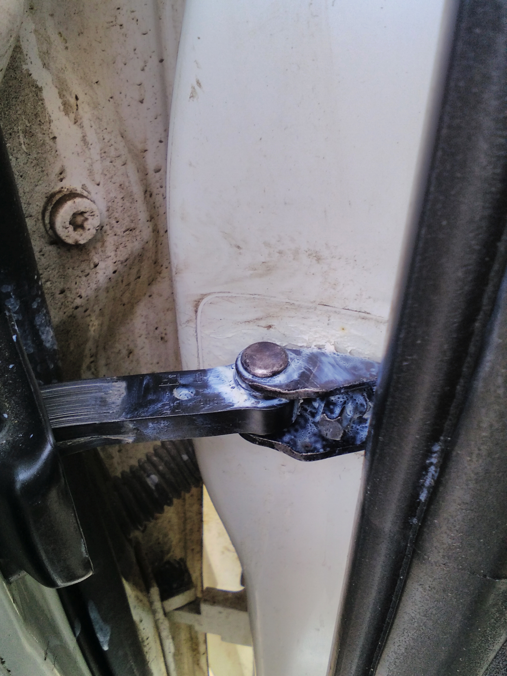

Проникающая смазка не помогает...Кто как борется... ::hm::

Снять дверь, очистить, нанести смазку и забыть.

Обычно скрипят ограничители дверей, лечится быстрей заменой.

У меня было, что двери туго открывались. Я пролил петли сначала WD, а потом смазкой для замком и петель (так и называется). Полностью тюбик вылил. Разница была колоссальной

Если скрипят ограничители, то обивки снимать не придется, там так все поменять можно. А вот если двери снимать и петли чистить, то там уже возникает проблема с проводкой, её приходится местами снимать и тогда уже и обивки дверей надо снимать. Все зависит от того, что скрипит.
Лечил ограничители обычной силиконовой смазкой, пока не скрипят.

Ограничитель лучше новый или бу в хорошем найди.Он от износа скрипит,скорей всего приехал уже.Не так дорого стоит.Если снимать с петель двери-просто откручивает ограничитель и отсоединяешь колодку с проводами.Она на защелке.
Если лень-такой смазкой на всех тачках мажу.Тефлоновая.

Пришлось лить чуть ли не флакон тупо сверху на петли и во внутрь на ограничитель - при этом дверью размахивать... :sm: помогло.Ну и всем спасибо за участие.... :D

Ну я также делал, наверно час потратил, но эффект очень приятный)
