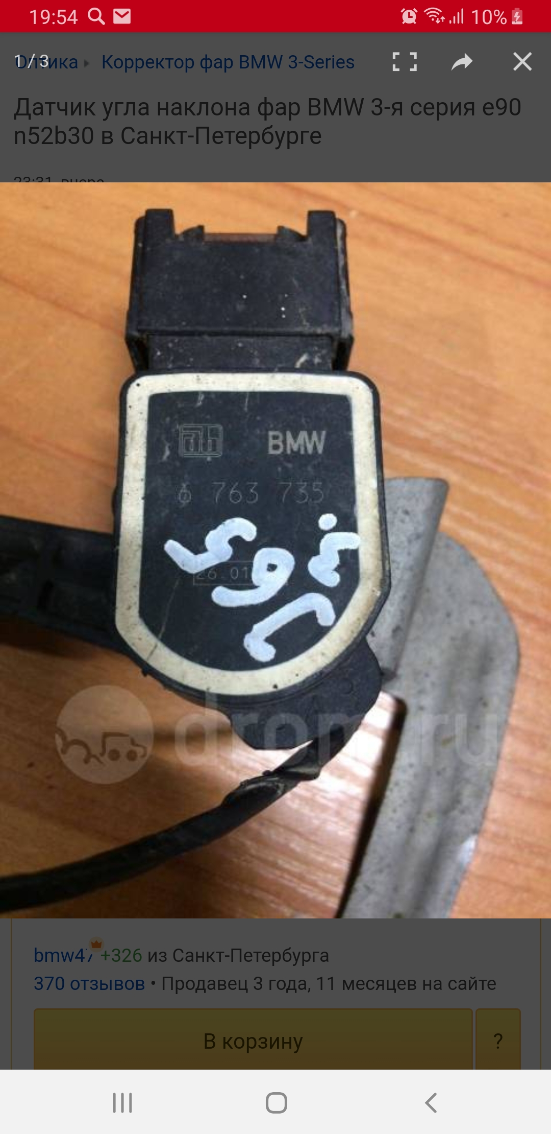

Не работает корректор фар... сломали застежки на фишке ... подскажите что теперь с ней можно сделать???

Не подскажете , где ее можно заказать ??? Потому что меня продавцы убеждают что отдельно ее нету и только вместе с косой она идет...

Fedya316
Которая застегивается на сам датчик угла наклона фар
    • На форуме с 30 06 2019, 18:18
    • Сообщений 24
Fedya316
Комментарий к файлу: Вот на этот

Комментарий к файлу: Пойдет на него?
Дмитрий 138 :
Тогда Джексон тебе неправильно подсказывает.
Разъем купить можно у китайцев https://ru.aliexpress.com/item/32588252 ... b201603_53 или на разборке.
Можно и новый оригинал, только стоить будет дороже значительно.
Тут дешевле https://www.chipdip.ru/product1/8001788246
    • Сообщений 22025
Я фото скинул проводки корректора,который в самой фаре.У ТСа поломка на самом датчике видимо.
Тогда да,это не то.И этот разьем на Али разобранный,а в ориге скорее всего уже с проводами будет.

Спасибо всем большое , будем пробовать ...
В чипе дипе соответствуют бмвешнвм?
Должно, попробуй закажи, цена там небольшая.
В ориге будет просто разъем, даже без пинов. И еще партнамбер найти надо.
У фольца такие же разъемы по их кодам один разъем 500р, плюс за провода еще по соточке.
У ТС. только сам разъем накрылся

Не факт.Я заказывал разъем на фару,пришел уже в сборе с резиновыми втулками и проводками длинной примерно по 15см.
Это зависит от конкретного номера. Можно заказать все в сборе, а можно и по отдельности.
