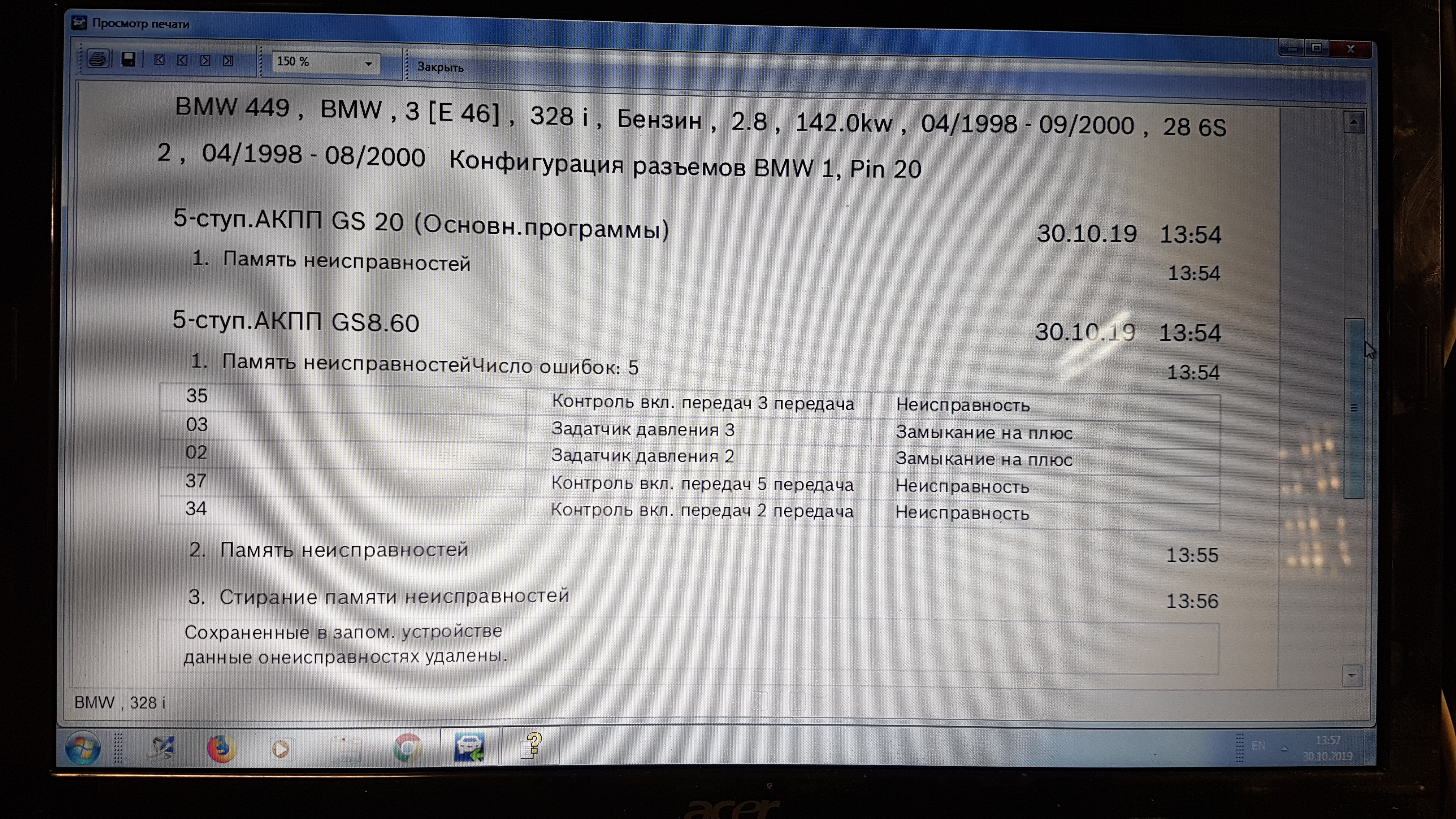

Проблема с акпп.
Пнула несколько раз и ушла в аварийный режим.
Глушу и завожу заново ,все ок, проеду метров 300 опять уходит в аварию.
Еще начитался про ДМРВ.
Может ли из за него?

Сегодня снял расходомер и увидел что нет нити.
Заказал новый.
Просто не могу понять связи дмрв и акпп

Toxic777Это не название коробки. А коробка у тебя скорее всего gm 5l40, и они могут падать в аварию при отключении дмрв, в любом случае тебе дорога к нормальному диагносту
    • На форуме с 30 10 2019, 16:38
    • Сообщений 10
virtus61
Я этому диагносту доверяю.
Дмрв отключаю, ничего не происходит

Я заказал дмрв , завтра заберу, поставлю и посмотрю будут ли изменения в акпп или нет.
