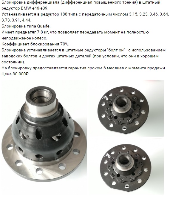

Это и есть тот кто их продаёт. Поговори с ним.
Я бы попробовал. Даже интересно как ведёт себя червяк с 70 лока. ::xa::
Не очень понимаю зачем ему столько, но может надо.
Есть канеш, вопросы к описанию в этой картинке,
но в целом видно, что они постепенно начинают отдупляться, что к чему. ::xa::
Качество, я думаю, не хуже чем первые м-фэк. А они до сих пор некоторые катают,
... после ремонта. ::xa::

bazinotti плюсег! все увидел, спасибо за инфу ))) а то искал чет не выдал нифига тариковсикй поиск... xDDD
по поводоу квайфа я так понимаю это типа обозначают у нас так что в блокировке есть червяк

Вот у меня вопрос!
Какой уровень обработки у токарки если балансировка после неё как у литья чугуна?
Как может быть такой дисбаланс после полной обработки?! ::xa:: ::xa:: ::xa::
На оригинальных блоках ваще нет балансировки после полной обработки.
Я пару раз проверял, они идеальные даже после 30 лет работы.

Да такие “мелочи” расстраивают, можно было бы закрыть глаза, если бы она стоила 5-10 тысяч )))
