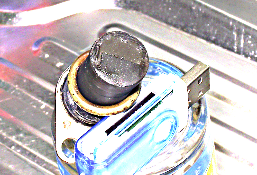

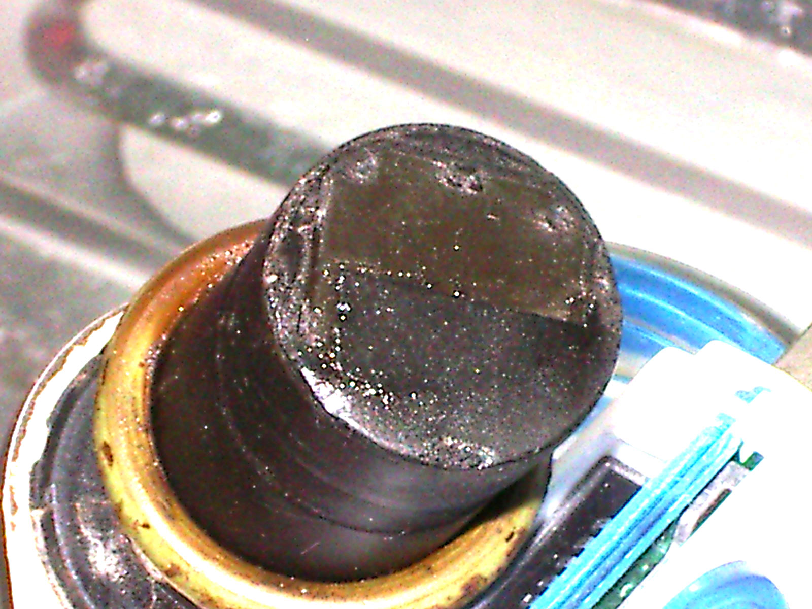

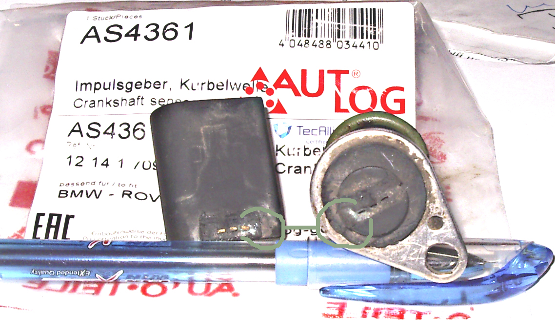

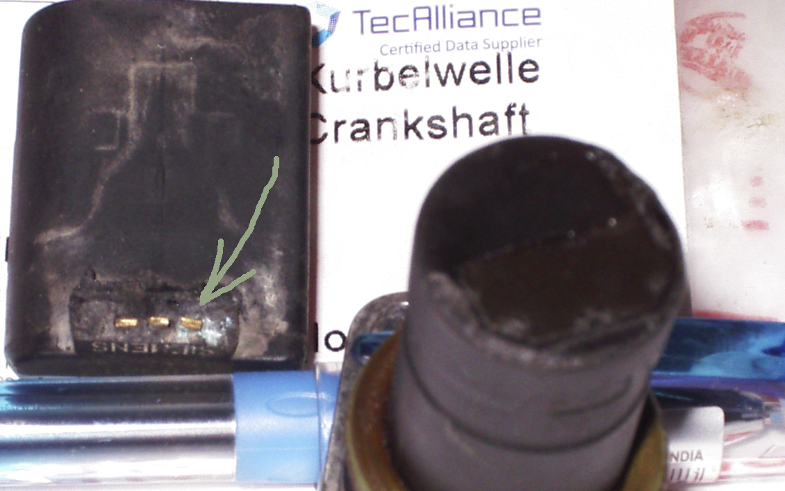

спасибо уважаемый "Tartar", :???: ::34:: Датчик оказался именно там как на картинке , ::34:: В общем заказал датчик коленвала. № на Фото. НО все по порядку. К "счастью" пошел дождь и все как обычно 5 минут езды тупит троит глохнет. Минута ожидания рестрат. Но на этот раз сделал по другому. :-P , Небольшая сноска у меня на телефоне андроид.( читайте мой пост "Диагностический сканер на E46") установлена программка диагностики , и постоянно живет ELM327 в разъеме в машине, стартовать не стал, подключился по блютуз. Ошибка = датчик коленвала. Стартанул проездил пол дня все ок . Снимаю показания к вечеру ошибки нет. :evil: :evil: ::angry:: ::angry:: ::angry:: , Ну и машина ласточка. Ставлю на стоянку. На второй день по прежнему дождь. Ситуация один в один.Заказываю датчик. получил, Сняли старый. И Вот что оказалось, датчик при снятии разломился на две части,прирос короче. Но - на разломе очень хорошо видно , что плюсовая клемма в месте соединения в пластике окислена.Если бы не разломился так и не видно было-бы. На кончике где датчик холла собственно отломана часть покрытия . То-ли при снятии отвалилась, то-ли раньше, но хорошо видно что была трещина. Вывод : в какой-то момент в корпусе или сам корпус надломился, ну вернее посредине соединения. Влага зимой через трещину попала внутрь датчика, зимой в мороз произошел надрыв. При стоянке и остывании , влага попадала внутрь корпуса. До какого периода пока движок грелся контакт был. Потом резко влага выкипала, на этот период пару секунд, вероятно контакт и терялся, после прогрева и выпаривании влаги снова восстанавливался. вот такая загигулина. Два дня езжу пока полет нормальный. ::ba:: Но правда и дождя нет. если будет снова глохнуть отпишусь, если все нормально не буду всех отвлекать.Ну может кому понадобиться буду рад. Признаки умирания датчика оказались верны спасибо уважаемый "Tartar" ::34:: ну и "Диагностический сканер на E46" подтвердил советы уважаемого "Tartar" ::34:: Да и вообще всем спасибо что откликунлись ::34:: ::34::
