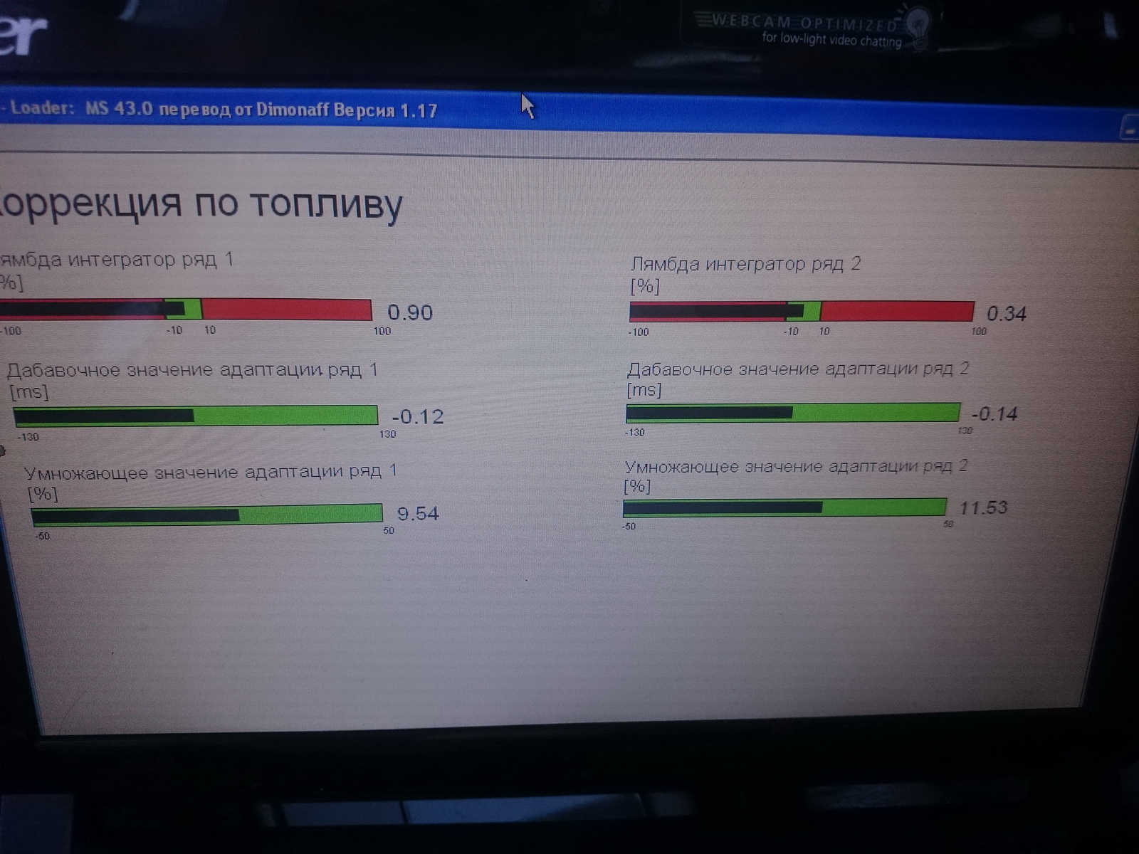

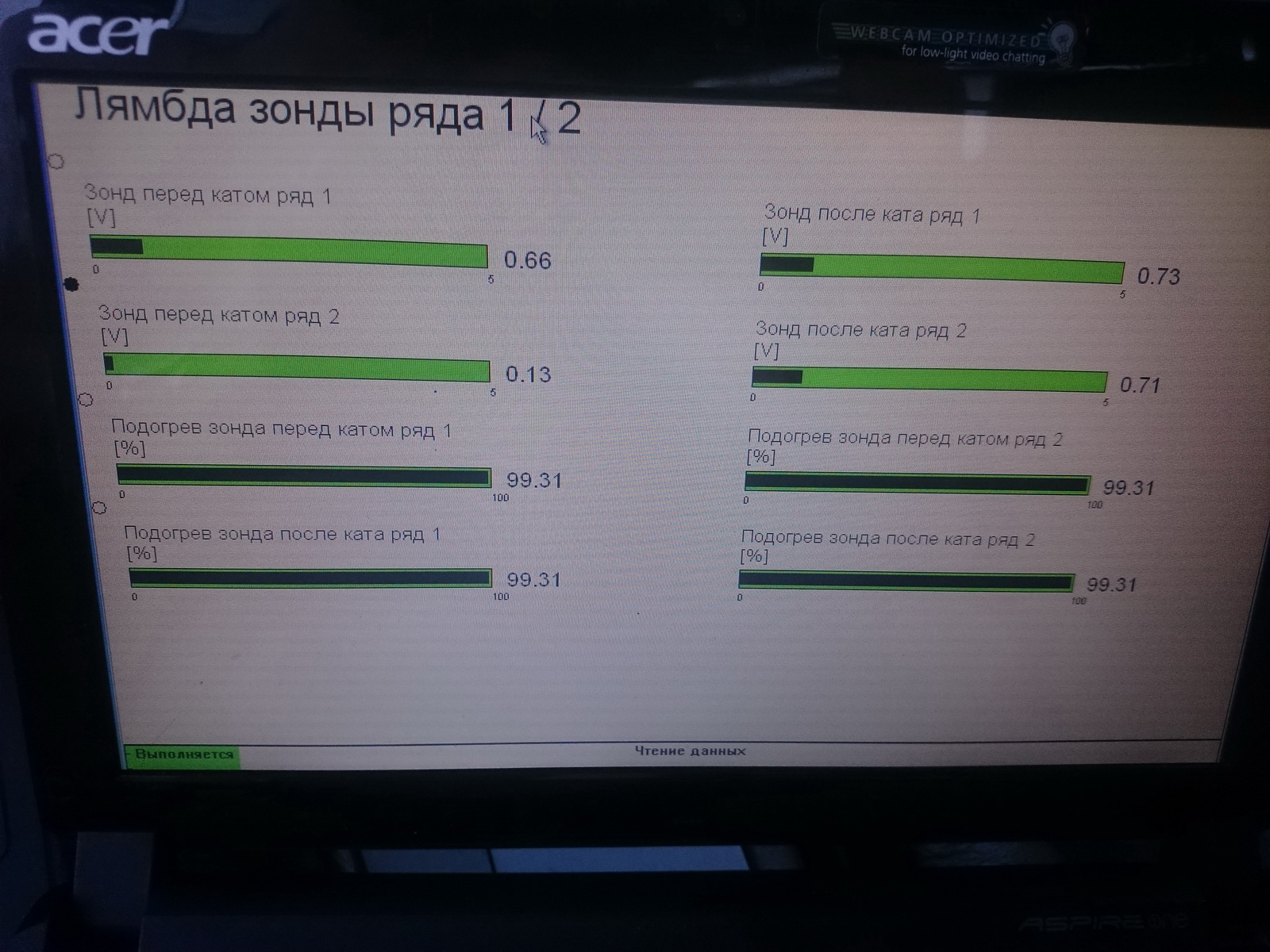

Всем здравствуйте, владею е39 2001г с M54b25 акпп. У машины вялый разгон и расход 14л со средней скоростью 33км/ч. Подсосы проверяли дымом, нашли в КВКГ и кольце щупа – все устранили. Давление топлива 3,5атм при перегазовке немного дергается в пределах 0,1-0,2атм.
Диса рабочая, заслонка движется. Свечи новые. По диагностике в ИНПА вижу что богатая смесь на холостых и бедная под нагрузкой, как с этим бороться не знаю. Сомнения вызывает: 1. Установка ваносов (на сколько критично несоответствие?), 2. Высокие показатели расходомера воздуха (хотя у меня холостой 750), 3. В тесте лямбда имеет узкий диапазон вольтажа от 0,2В до 0,72В. 4. Еще думаю может топливный насос дает давление, но не дает нужный расход. Может кто подскажет в какую сторону искать неисправность и насколько критичны показатели двигателя в ИНПА? Заранее спасибо.
