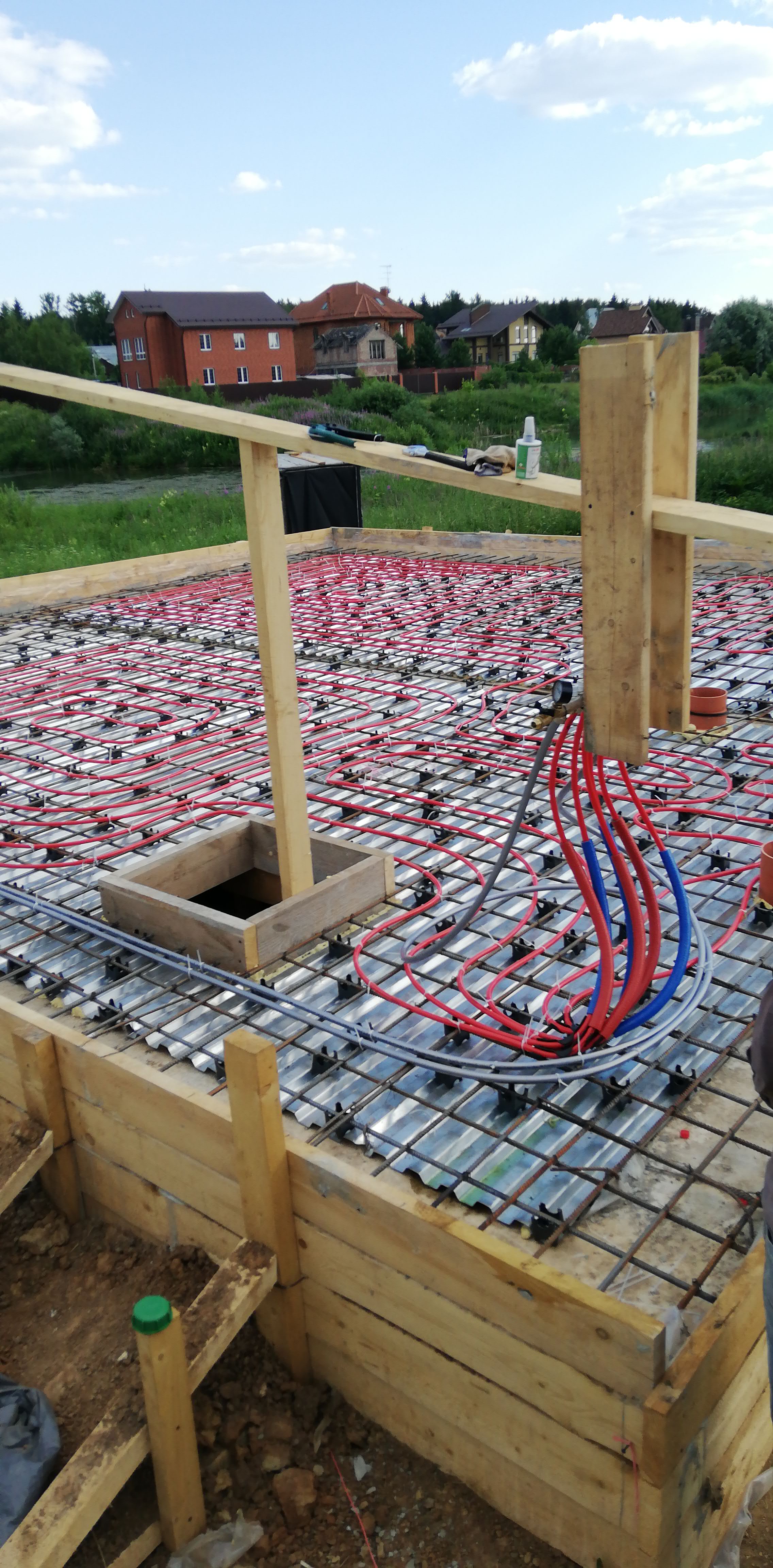

Ты мне лучше как сантехник Сантехнику расскажи, все ли я правильно сделал с теплым полом?

Я не сантехник!!!
Не видно как?
Главное как потом подключить!
    • Сообщений 2162
    • Откуда: Смоленск
    • Репутация: 1450
Да нормуль! Впринципе!!!
    • Сообщений 2162
    • Откуда: Смоленск
    • Репутация: 1450
Есть 10см между тубой?
15 см между подачей и обраткой, 9см стяжки сверху.
suprastin
Скока длина петель? Подходящая труба(серая) если 20-ка, то маловато, 25-я минимум. Под профлистом подложка есть?
    • Сообщений 2162
    • Откуда: Смоленск
    • Репутация: 1450
Нормуль!! 15 см
А труба рехау?!!
Три петли по 60-65м. И серая Рехау на батарею.
Красная труба valtec.
Тады норм, коллектор будешь ставить не забудь: труба не меньше 25, насос 25-40 справится ::daa::
