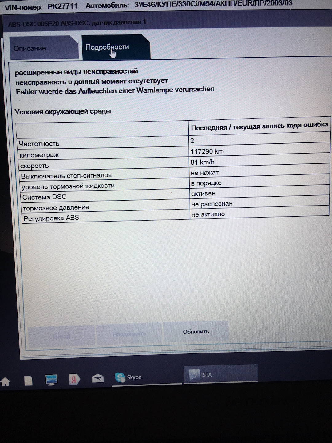

Как образом определить - какой датчик АБС барахлит?
::34::
Всё популярное - неправильно.
© О.Уайлд.
Бортовой журнал
Поочередно разъемы поснимай и посмотри какие ошибки выскочат.

    • Репутация: 7900
SSL :
Если скинуть фишку ошибка должна сразу вылезти, дме опрашивает все датчики при вкл зажигания
Т.е. должна выскочить такая-же ошибка как на фото? :oops:

какая ошибка выскочит точно не известно, но номер датчика показать должна будет.

Падажжи, картинки мы как обычно смотрим потом ::xa::
"Неисправность в данный момент отсутствует" , может просто очистить память?

SSL
вот поэтому мне и казалось, что что-то не так. ::xa:: ::40::
Иногда выскакивает эта ошибка на ходу. Нечасто, в прошлый раз "заходила" месяцев 5 назад.
Почистить память несложно. Хочется понять причины.

Анdрей у меня такая-же ошибка вылезла 2 дня назад. Сопровождалась (!) желтым и DSC. ABS при этом на приборке не зажегся, поэтому смею предположить, что датчики колесные не при делах.Скорее всего внутренние в блоке. Надо ждать когда вылезет окончательно или кто подскажет.
