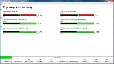

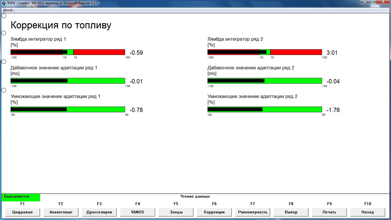

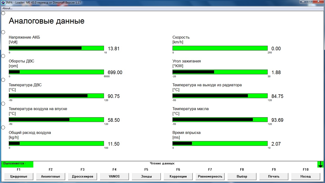

ДД! В общем обновлю информацию: после замены ЛЗ, расход на данный момент 17-18 л/100 км. При этом половина пути по трассе за город (Всего проехал 220 км). Коррекции: Интеграторы бегают "-1" "-2", суммирующ. ЛЗ1 = "-0,01", ЛЗ2="+0,01", множит. ЛЗ1 = "-4,8", ЛЗ2= "-4". Расход воздуха 14,5-15. Время впрыска 2,1-2,2. РХХ +0,7 и 36-38%. Походу надо искать живой расходомер и тестить......

Твои данные какие то не постоянные по расходу воздуха, времени впрыска и тд определись на прогретом моторе. Лучше принты инпы.

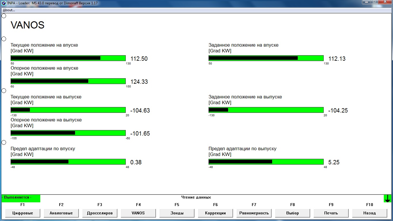

п.4 не факт. у меня есть скрин х5 такого же, опорный впуска 130
    • Сообщений 6934
    • Откуда: Севастополь
    • Репутация: 2503
у меня опорное на выпуске 101,8 и предел адаптаций на выпуске 5,25 - сильно плохо?
о чем говорит?
    • Сообщений 6934
    • Репутация: 2503

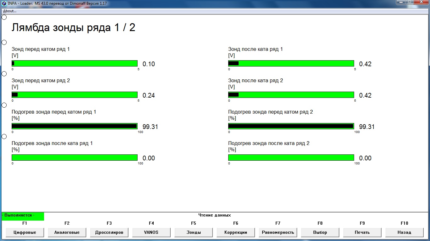

поставил новые ЛЗ. лепота - показания теперь пляшут как надо 0,08-0,9 и подогрев 99% ::41::
    • Сообщений 6934
    • Репутация: 2503
как ванос?
