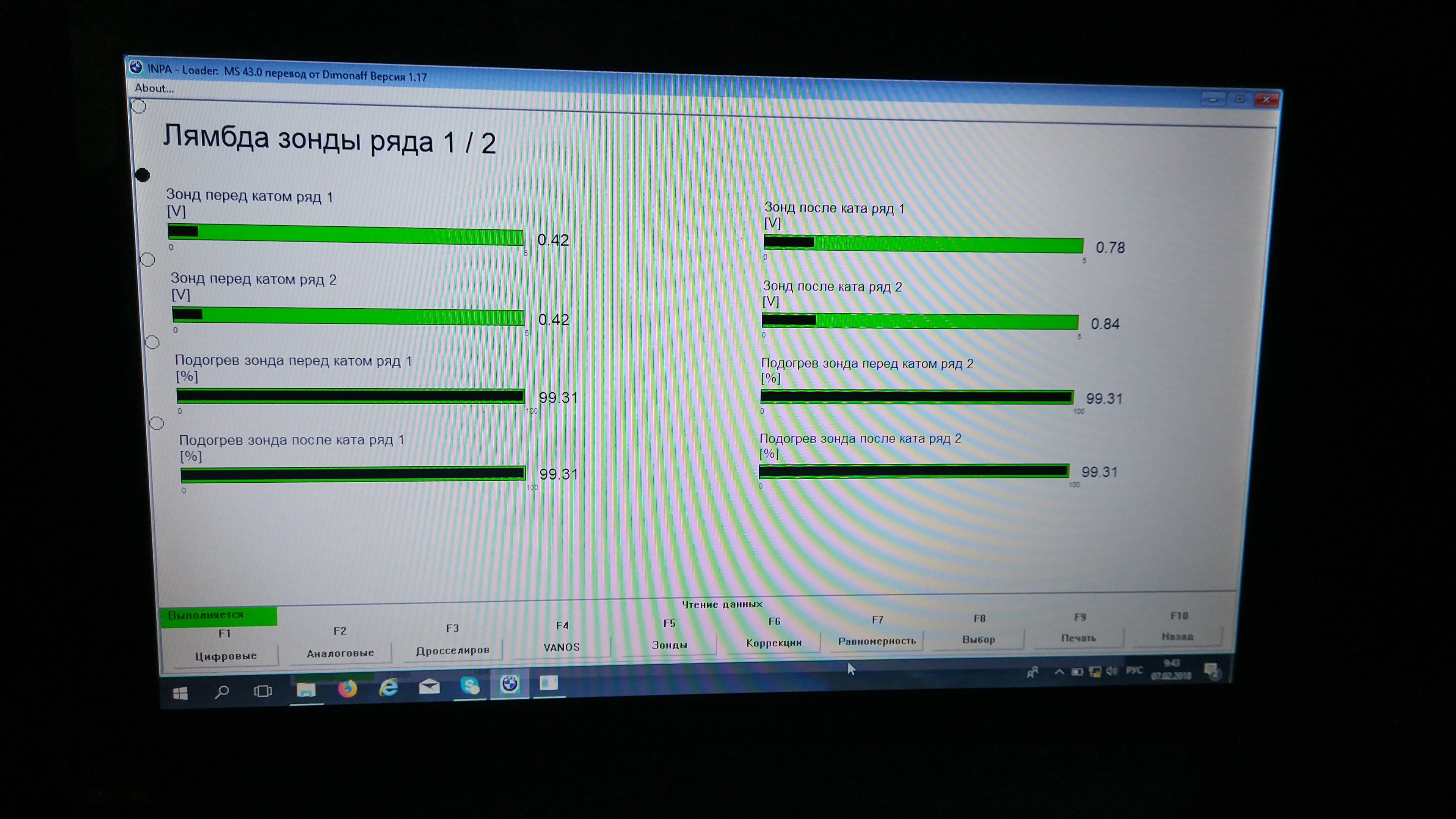

Доброго времени суток! Нужна Ваша помощь с диагностикой и решением проблемы в машине. Итак начнем:
Автомобиль: BMW E39 M54B30 2002г. (японец), VIN WBADT61020CJ53453 (как я понял ЕВРО 3, при идентификации в INPA пишет ошибку, но прошивку показывает старую 7 522 316, вроде как должна быть 7 545 678 (http://ru.bmwfans.info/parts-catalog/E3 ... #7545678_1) поправьте, если я не прав. Пишут, что последняя прошивка GOOD, и желательно ее поставить,если в машине всё GOOD.
Основная проблема: С октября 2017 г начался "ЖОР БЕНЗИНА", т.е. расход 18-22 л/100 км, до этого 13,5-15 л /100 км. В основном 14 л/100 км в городе(с кондером).
История: Машина куплена в апреле 2017 г., заранее был готов к вложениям, поэтому спокойно относился к мелким проблемам. За это время было поменяно: свечи зажигания, крышка расш. бочка, водяная помпа, ремни генератора и кондиционера, термостат(после его замены, на сервисе неправильно закрутили шланг ваноса, в итоге 3 литра масла раскидало под капотом ::13:: ) и вот с этого момента, можно считать начался "ЖОР БЕНЗИНА", отмыли двигатель, долили масло, замена панели приборов (идентичная с японца, нужны ли что-то прописывать дополнительно?)(неудачно отремонтировали пиксели, если кто знает хороших мастеров по восстановлению панели приборов и калибровке напишите контакты), замена топливного фильтра на Kolbenschmidt ( благодаря INPA и DIS множительные коррекции были -8, суммирующие +0,15 ,+0,18 выявили высокое давление на рампе+показания манометра 4,7 Бар), но не помогло, так как регулятор на этом новом фильтре не работал, в итоге замена на MANN и давление 3,5 (тут я думал, что терь все будет ОК, но это не так, расход остался высоким), замена воздушного фильтра, проверка форсунок на стенде(все ОК), замена аккумулятора, ремонт стартера(заводился только на холодную с первого раза), замена масла и масляного фильтра.
DIS тест на ванос показал из замену (герметичность, вроде не прошел(2-ой тест)), в итоге решил сразу проделать все работы, связанные со снятием клапанной крышки:рем комплект VANOS+DISA+мембрана КВКГ(в итоге не поменяли, так как с КВКГ все ОК,снимали продували и проверяли)+(прокладки клапанной крышки Victor reintcz, резинки болтов SWAG, маслосъемные колпачки ELRING, метал. Прокладка ванос-гбц ELRING, 8 гидрокомпенсаторов INA(5-6 цилиндр, пропуск на 6 цилиндре и тряска на холодную пропали), замена крыльчатки и резиновых уплотнителей на форсунках, шланг на ванос), замена дроссельной заслонки (б/у оригинал, не закрывала до конца) и замена подушек двигателя и акпп+ремонт ходовой(рулевая тяга пассажир. и замена резинок стойки стабилизаторов).
Все работы делались на одном сервисе(можно сказать "единственном").
Диагностика сейчас (INPA):
Часть-1 когда машина работает при положительном УОЗ (2-4 мин)
Часть-2 когда машина плавно перешла на отрицательный УОЗ
Обновление: по последним данным множительные коррекции были -5 (банк 1) и -3,4 (банк 2). Сейчас скинул коррекции, посмотрим, что покажут....
Дополнительно:
Сегодня сделал логи TESTO в 4-х вариантах(по ним в общем-то в момент падения УОЗ от 4,5-6 до -3-4, поднимается расход воздуха с 14,5 до 16,5, и небольшие отклонения в регуляторе ХХ):
1) Откл. расходомер и лямбд-зонды (все повторилось, через 3-4 мин) Расход: 1,5-1,7л/ч, потом 1,7-2 л/ч)
2) Вкл. расходомер и откл. лямбд-зонды (все повторилось, через 3-4 мин) Расход: 1,3-1,5л/ч, потом 1,4-1,7 л/ч). Зашел в INPA, посмотрел послекатовые лямбд-зонды, показывают 0,7-0,8 В стабильно.......
3) Вкл. расходомер и вкл. лямбд-зонды (все повторилось, через 3-4 мин) Расход: 1,2-1,4л/ч, потом 1,4-1,6 л/ч) Коррекции обнулены, Лямбд-интеграторы в плюсе (+7+10)
4) Откл. расходомер и вкл. лямбд-зонды (все повторилось, через 3-4 мин) Расход: 1,2-1,4л/ч, потом 1,4-1,6 л/ч) Коррекции обнулены, Лямбд-интеграторы в минусе (-12-18)
Доп. вопрос по VANOS: после ремонта "опорное положение на впуске" стало около 123 градусов, до ремонта было 128 градусов. Согласно тех. информации должно быть 126 градусов. Как должно быть? Все остальные показатели в норме.
Жду ваших комментариев. Заранее благодарю.

FOKUSNIK
Вопрос: почему у тебя на первом видео закатовый зонд горшков 1-3 показывает постоянно 0.12В? В то время, как на втором виде показывает норму....
Во втором видео, показания закатовых зондов не статичны.
Смотри каты-зонды.
Вылы должны стоять на б30 126`/-105` +-2`... Можешь забить пока...

Так, сегодня с "бубнами" запустил WDS. Нашел информацию:
1) после 4-х минут на ХХ машина с катализаторами включает режим "подогрев катализаторов" и походу этот режим как раз-таки у меня и выполняется, и лямбд-зонды послекатовые(особенно Банк 1) начинают показывать рабочие значения?!
2) Если датчики детонации неисправны, то выкручивает УОЗ в отрицательный на постоянной основе(при этом появляется ошибка, у меня её нет, по двигателю вообще нет ошибок,возможно из-за прошивки ЕВРО3)
Вопросы:
1) Из-за прошивки ЕВРО 3 может DME не выкидывать ошибки от лямбд-зондов по регулированию топливной смеси?
2) При откл. лямбд-зондах и вкл. расходомере, послекатовые лямбды более статичны и ближе к 0,8 В(см. приложенную фотографию), после включения регулирующих лямбд-зондов картинка становится, как на первом видео. Что это может означать?
3) Желательно ли обновить прошивку с 7 522 316, на 7 545 678 (http://ru.bmwfans.info/parts-catalog/E3 ... #7545678_1) это по моей машине
4) Были ошибки по ABS/ASC (INPA/DIS): 76 CAN DDE Botschaftsfehler (повт. 237 раз), потом 112 CAN Kombiinstrument (повт. 244 раз). DIS: ASC--70 ASC - ASC5.7 asc. Почистил их, чтобы посмотреть будут ли снова. ABS не горит и работает нормально. В интернете на разных форумах (в том числе Европейских) нет информации
5) Программа TESTO не показывает вольтаж лямбд-зондов, а только показывает их интеграторы,которые также зависят от их передачи сигнала в вольтажах, верно?
Также прилагаю видео https://youtu.be/O0NN5lgBwdM со сброшенными коррекциями, по показаниям лямбда-интеграторов бедная смесь и мозги пытаются обогатить (вроде как). С 4 минуты обороты 3000/мин (вроде так написано надо тестить лямбд-зонды и смотреть их графики)
Обнови до 78,
Ну и я вангую что докат лямбды просятся замениться.
    • Сообщений 12352
    • Авто: BMW 330Ci
    • Репутация: 5496
FOKUSNIK
слишком много инфы.
1. у тебя дохлая лз 2 банк 1 походу, либо забит кат
2. у тебя адд + мульти -. обычно указывает на проблему с подачей топлива
3. тестом посмтотри лз. должны рисовать синусоиду на 2500+ об. сдается, что и первые лз утомились
4. автомат смотрел? может он буксует? ошибки и тд.
5. уоз у нас делает много чо. в частности он выравнивает точно ХХ. грубо ХХ выравнивается РХХ. Рхх у тебя в - интегратор. возможно где-то подсос воздуха

Информацию старался выложить максимально, так как история о ремонте машины о многом говорит. Да и другим может поможет.
1) Заменил передние лямбд-зонды на Bosch 0 258 003 477. Сбросил адаптации по ним. Будем кататься и смотреть за расходом.
2) Да, я это понимаю. Суммирующая и множительная коррекция меньше 0 - смерть регулятора давления,пережим трубки возврата топлива, смерть расходомера или лямбда зондов. На данный момент давление в норме, обратку вроде как проверили - все норм(дули-дули не задули, клапан же стоит ::stol:: ).
3) Синусоида рисуется только для докатовых лямбд-зондов, для послекатовых прямая? Новые рисуют синусоиду(да и старые рисовали). Сопротивление на старых датчиках 4,2 и 4,8 Ом, на новых 2,8 Ом.
4) Ошибок по коробке нет, пинков нет, пробуксовки и прочих "страшных" звуков нет
5) Подсосы не искали, из-за отрицательных коррекций, хотя доп-ные в плюсе и я хотел на "дым-машину" отправить. Но выявили небольшую течь антифриза под впускным коллектором(там вроде 2 шланга идут, прямой и "У"-образный+прокладка), мастера сказали, что когда поменяем тогда и проверим на подсосы.

Обновлю информацию: Сегодня смотрели катализаторы эндоскопом, со стороны регулирующих лямбд-зондов. По картинке 2-ой кат выглядит похуже,чем первый, но по картинке в INPA,показывает,что первый "убит". Тут скорее всего лямбд-зонды послекатовые уже приплыли. По итогу: катализаторы в среднем состоянии. Пока катаюсь и слежу за расходом.
