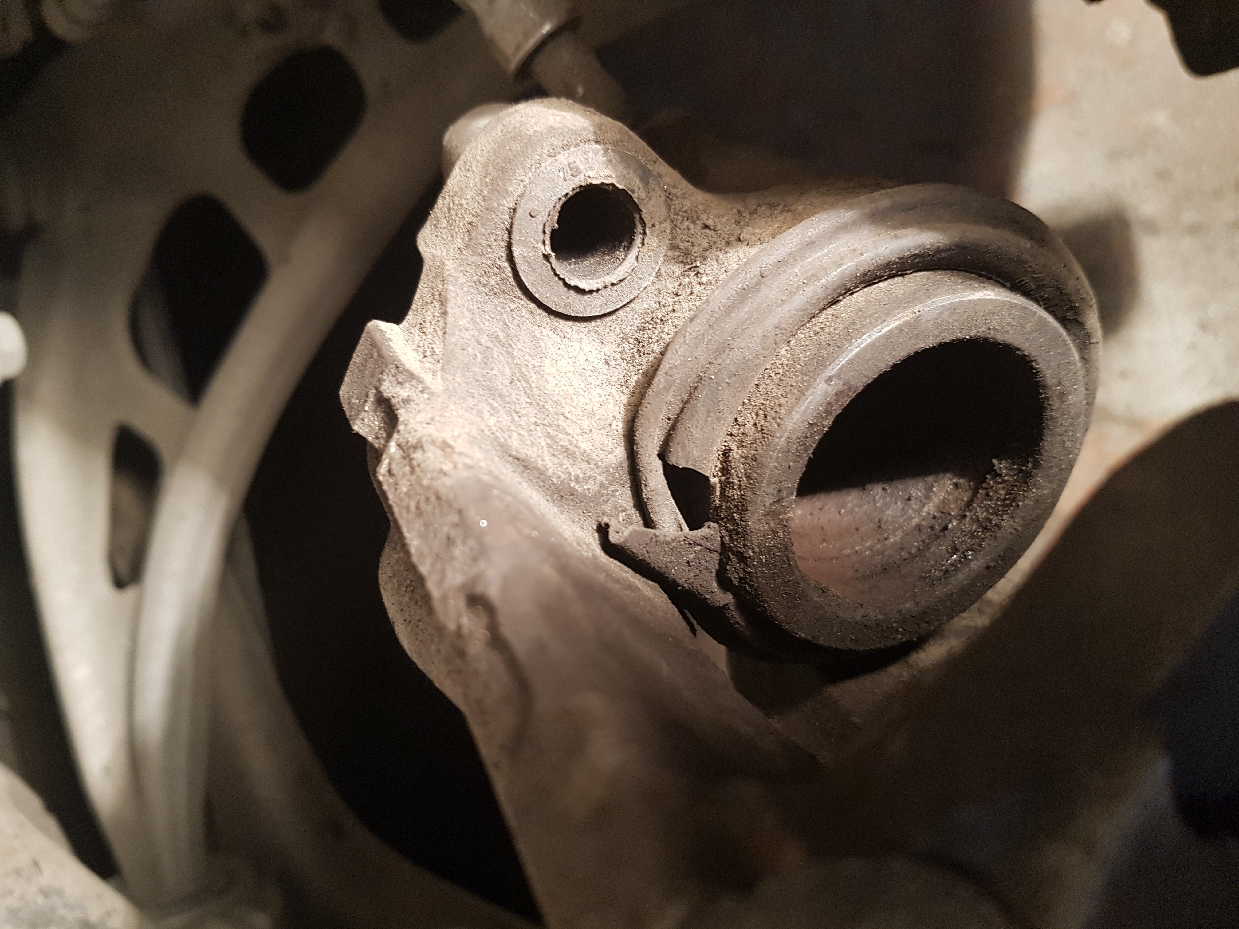

Парни кто нибудь покупал комплект этой Ert 401110 фирмы,пришло время и мне поменять поршень и резинки....

Вот и я получил свои комплектики,заказал два один Ert,второй ATE,сегодня поменял,поставил поршень Ert,а резинки ATE,правда фокуса с компрессором не получилось,пришлось делать по другому,сначала одел пыльник на поршень стянул почти в самый низ и потом вставил пыльник в паз в суппорт...выкладываю фото может кому пригодятся номера,ставил на 320 "калину"...

Что не получилось с компрессором?

Что-бы пыльник оделся на поршень,может потому что я делал один,не очень удобно и тисков нет...

Делал один, без тисов, все норм получается. Первый раз сложновато.

У меня не получилось,но всё сделал....
