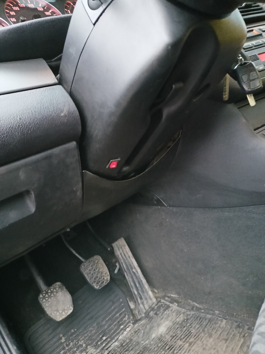

А вот так кнопка:
gallery/image.php?album_id=1191&image_id=60933
