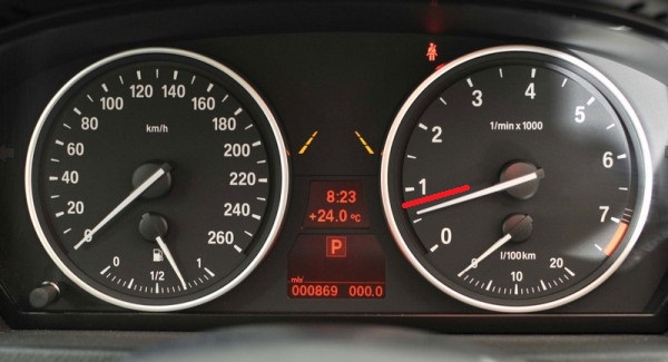

Помогите куда смотреть и что делать с 325, сам пока не особо разбираюсь так как с БМВ первый раз.
Собсно проблема такая, в жару как сегодня 28-29 с машиной происходит следующее, вместо привычных холостых стрелка держится по середине между 1000 и 500, машина при этом как будто теряет в мощности. Как только температура воздуха спадает и например 25 градусов, стоит заглушить и завести заново как все становится в порядке.
Заметил это только в сильную жару когда больше 28, до 28 все хорошо. Машина не троит ничего такого.
Диагностика не? А так масло в коробке перегревается как вариант.

Между 1000 и 500, как раз 750, это с учетом точности показания прибора и его цены деления - примерно обороты МГ. В чем проблема то? Мне так представляется, что именно с холостыми оборотами всё нормально.
    • На форуме с 20 08 2019, 17:05
    • Сообщений 5
Проблемы в том что во время жары обороты поднимаются по красную линию как выделил на фотке и чуть выше бывает и происходит потеря мощности. Холостные же по белую рисочку как на фото. Вот хотел поинтересоваться что это могло быть. Просто чтобы информация хоть какая нибудь была, а то в сервисе начнут лапшу вешать.

Кондей на "аutо" стоит?

Машина новая судя по пробегу?

...вместо привычных холостых стрелка держится по середине между 1000 и 500, машина при этом как будто теряет в мощности. ...
Самая главная проблема в поломках авто-это объяснение самой поломки.
Как понять что ты написал? Как машина на холостых теряет мощность?
И судя по картинке ХХ в норме

Картинка из инета взята.
Когда ХХ у меня поднимается до красной линии как нарисовал на фотке, то при ускорении она перестает интенсивно разгоняться, очень туго происходит разгон и такое ощущение что мощность обрезается будто.
