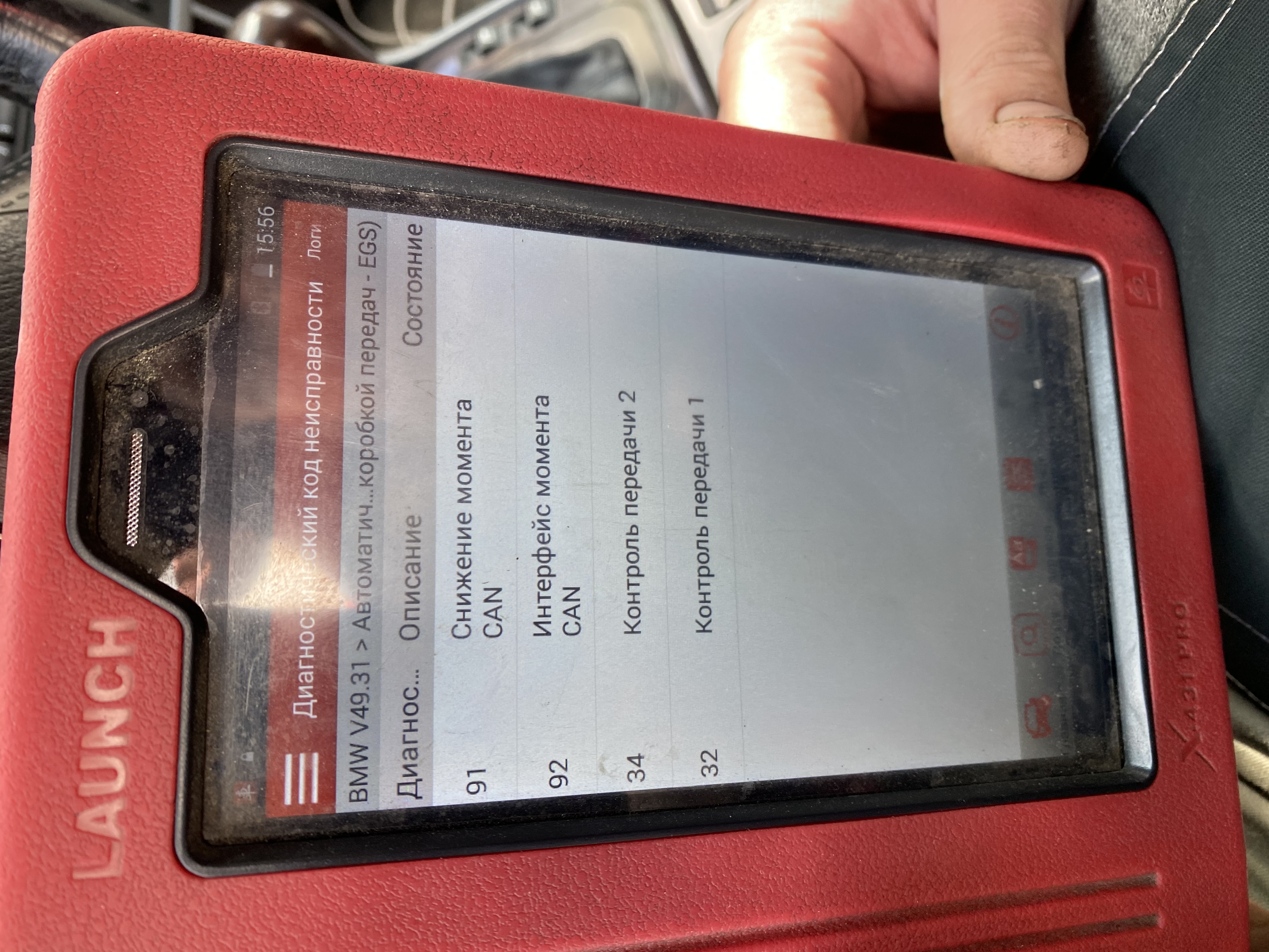

Ростислав bmw e46 :
Коробка падает в аварийный режим, потом выходит из из него.
Происходит это тогда когда нажимаешь педаль в пол, при обычной езде все нормально, но только как вваливаешь машине, кидает в аварийку, вот такие ошибки,что может быть?
Контроль передачи - это пробуксовка пакета сцепления. Ремонт коробки с заменой пакетов фрикционов или замена коробки всборе.

если уровень в норме - то это к ремонту акпп ::p::

    • Авто: Е46 купе 330i
    • Откуда: Питер
меня причуды коробки -- которых со временем становилось все больше - достали до того, что заменил её на восстановленную на дилере. По аналогичному опыту с коробкой е53 - там помогла только полная переборка, очень небюджетная. Но коробку е46 желающих перебрать не нашёл, посему заменил.
Старая коробка лежит в коробке
