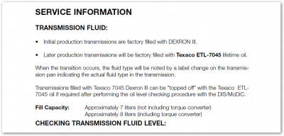

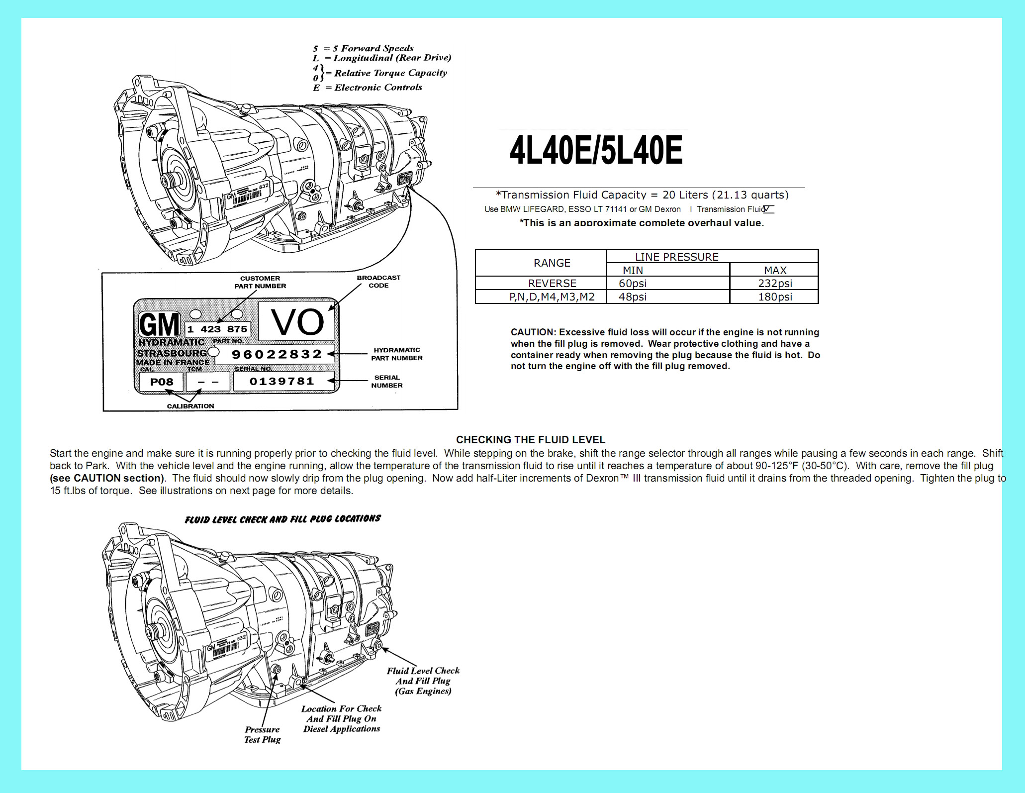

telespb писал(а):
например если GM 5l40 то Dextron 6, не lt, не ..... , не сё, а именно dextron 6.
DEXRON 3 и в GM , и в ZF

Paveliru писал(а):
Темуджин
То есть в 5hp19 можно лить Декстрон 3???
и масло lt71141 в коробку zf 5hp19 (a5s325z) ,и масло etl7045 в коробку gm 5l40e (a5s390r) соответствует допуску DEXRON 3 . Масла взаимозаменяемы.
