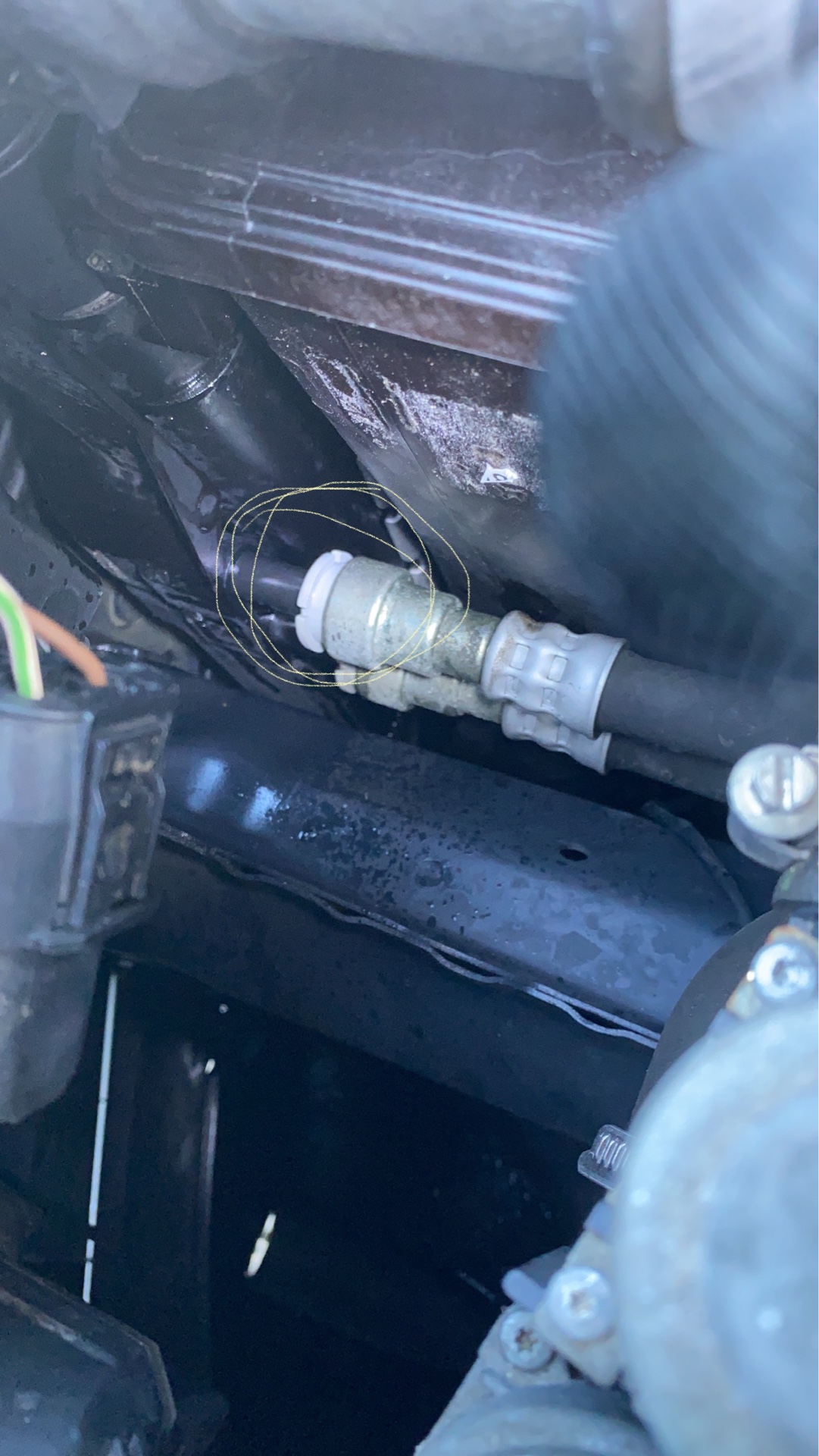

Добрый вечер, люди добрые помогите, на днях по дороге загорелась лампочка антифриза, потом погасла, когда открыл капот, как видно на рисунке у одного патрубка, что выше белая пластмаска болтается, но держится, скорей всего вырвало под давлением и теперь выходит от туда антифриз при езде, возможно решить проблему? Завтра в отпуск, замена не рассматривается патрубка.
Заранее всем благодарен за ответы.
BMW e46 2004 disel 150 лс 2л

А по теме, если загорелась лампа уровня ож может быть надо проверить уровень ож, а не разглядывать трубку системы Гура?
Там же видно куда она идёт, в баночку, в которой плещется красная маслянистая жидкость

Ну если про этот коннектор, то белая пластмасса - это нормально, что болтается, она служит для нажатия на неё, чтобы снять трубку, всего лишь, а в коннекторе самом можно поменять две резиночки, чтобы течи не было, у меня так подтекал такой коннектор на охлаждении АКПП.
А антифриз залей, литра точно не хватает, раз уж датчик показал, либо датчик глючит, если уровень…
