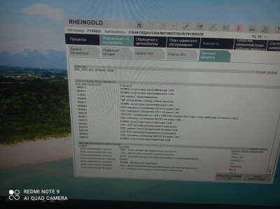

Добрый вечер ребята,подскажите плис,в чем проблема? После зимы,загорелась лампа АКБ красным,не работает тахометр,температура зашкаливает,генератор в порядке,снимал, проверял щетки, диодный мост,все норм,горит дск жёлтым,и ручник красным,чуть проедешься гаснет,и все работает,потом через время опять,делал диагностику через реингольд,не могу понять,ткните плис))

Дело,не в приборке,сеня ставил другую,тоже самое((( что ещё копать хз,может кто то знает?(((
