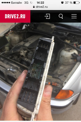

аналогичная проблема. у меня дросселя хватает на полтора года. уже три кончилось. причем дохнут стабильно в холода. проводка вроде норм.
из эксклюзива: проверь фишку на термосе, может давить фриз и тогда по проводам он доползает до мозгов, соответственно в мозгах контакты дохнут
https://www.drive2.ru/l/504856982763602777/
