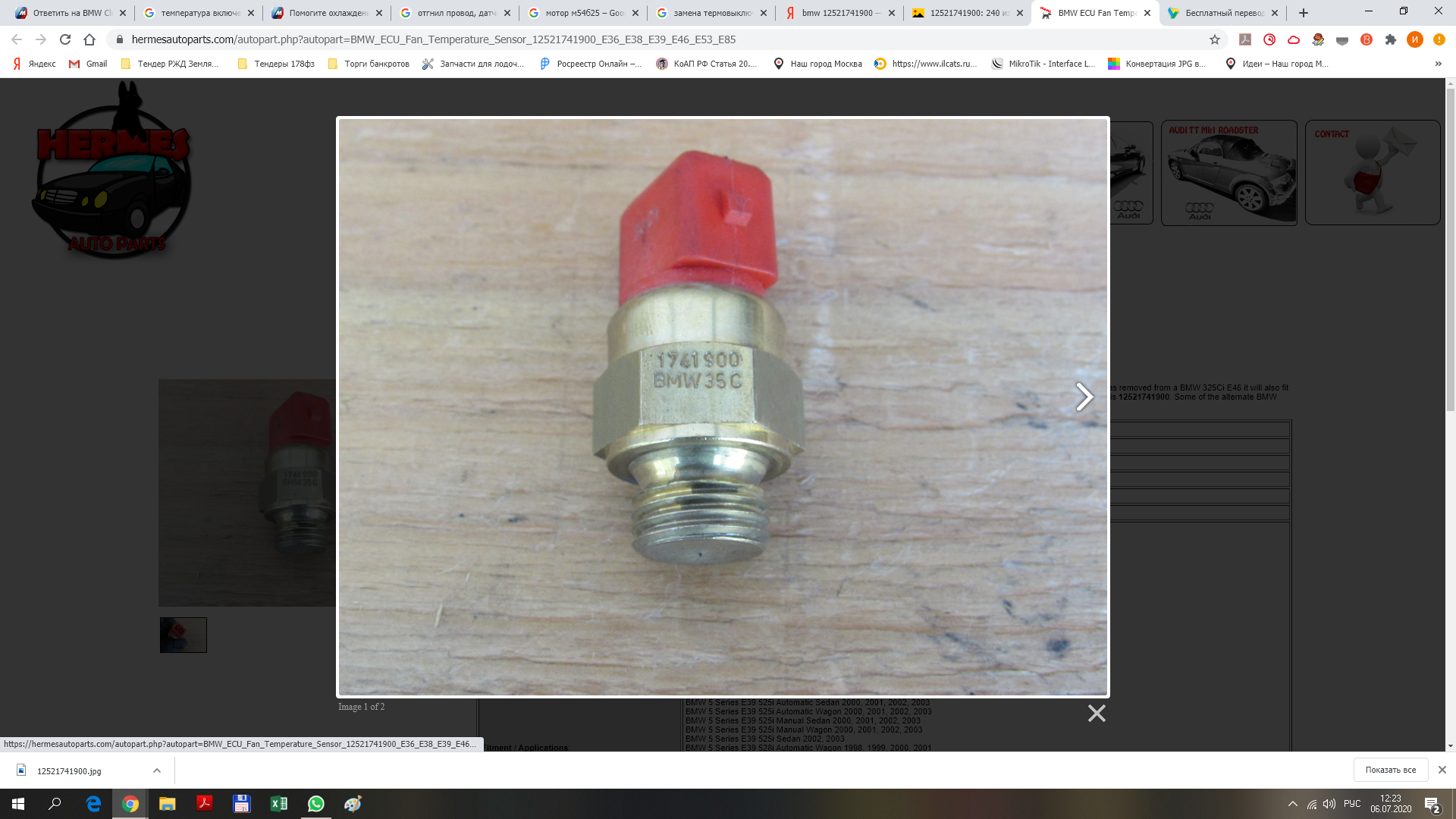

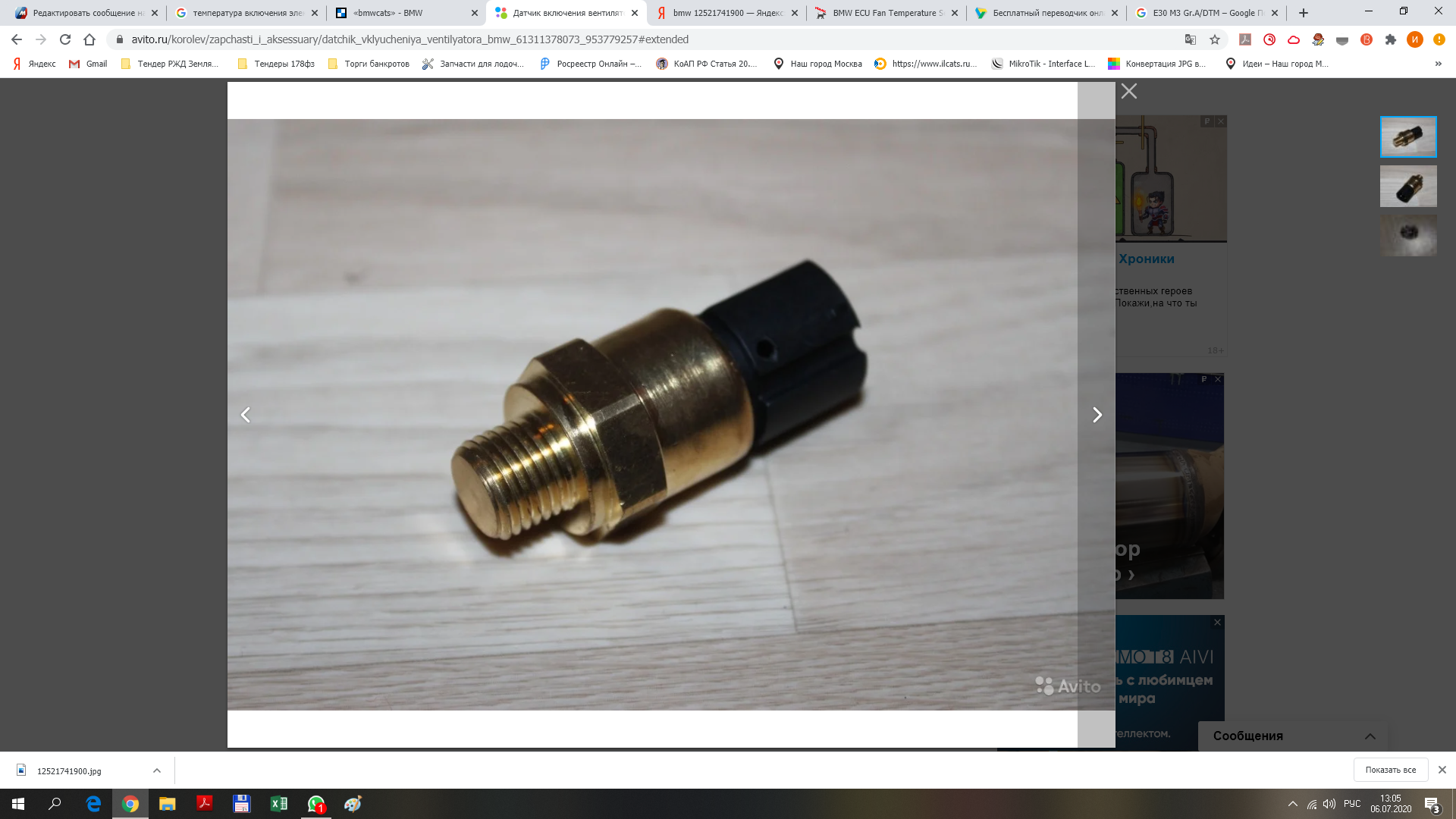

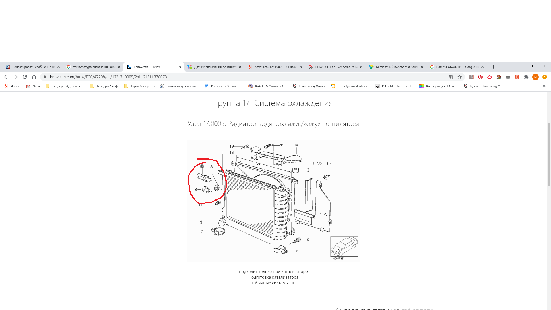

Нашел в блоке такой датчик.
И судя по названию BMW ECU Fan Temperature Sensor 12521741900 E36 E38 E39 E46 E53 E85 (Датчик температуры вентилятора ECU BMW)
Я подозреваю, что его выбивает. И вент перестает поднимать скорость повторно. Потому что он не выключается совсем, а лишь уходит с высоких оборотов.
И как странно бы это не звучало, в машины 90ых ставили такой же по функционалу датчик только назывался он сдвоенный , отличаются только фишки,и местом установки в радиатор. И назывался он Датчик включения вентилятора .
Судя по теории они разделили на новом моторе этот датчик и сделали его не сдвоенным термовыключателем, и второй датчик поставили как раз в нижнем патрубке.
Во вложении с красным разъемом это м52/m54.
Что думаете ?

Короче добрался до этого датчика красного вчера.
Он отвечает за скорость вентилятора, за температуру в тесте 7 и за стрелку перегрева.
Отключаешь его: кондей дует как из морозилки, испаритель капает через дренаж, все работает кроме стрелки на приборке.
Включаешь его, все возвращается обратно...
Замена его, решит проблему.
Заказал, 1200 р новый.
Может в дальнейшем поможет эта тема другим людям, и они не будут перезаправлять 10 раз кондеи, менять электровенты и т.д.
