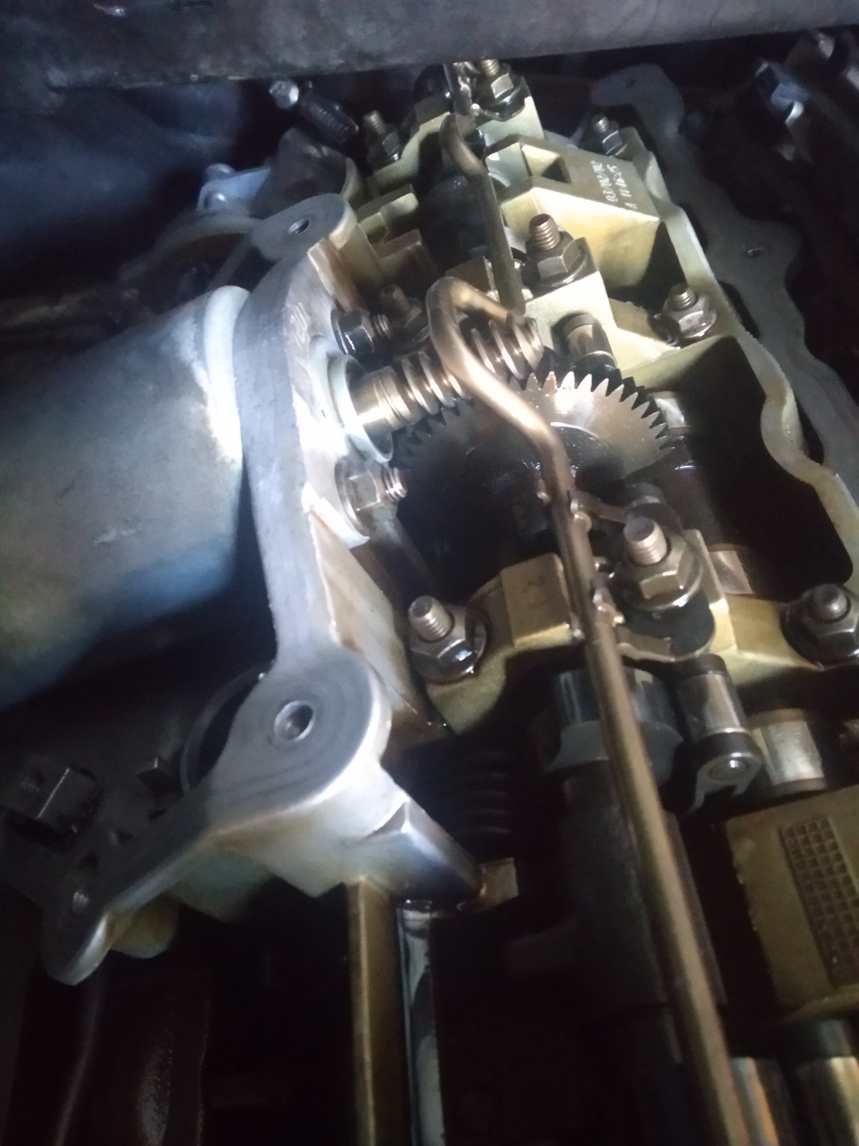

Возникло несколько вопросов при обратной сборке после замены моторчика valvetronic...
1. Как выставляется положение шестеренки, которую двигает моторчик? Или оно потом само выставиться при включении зажигания?

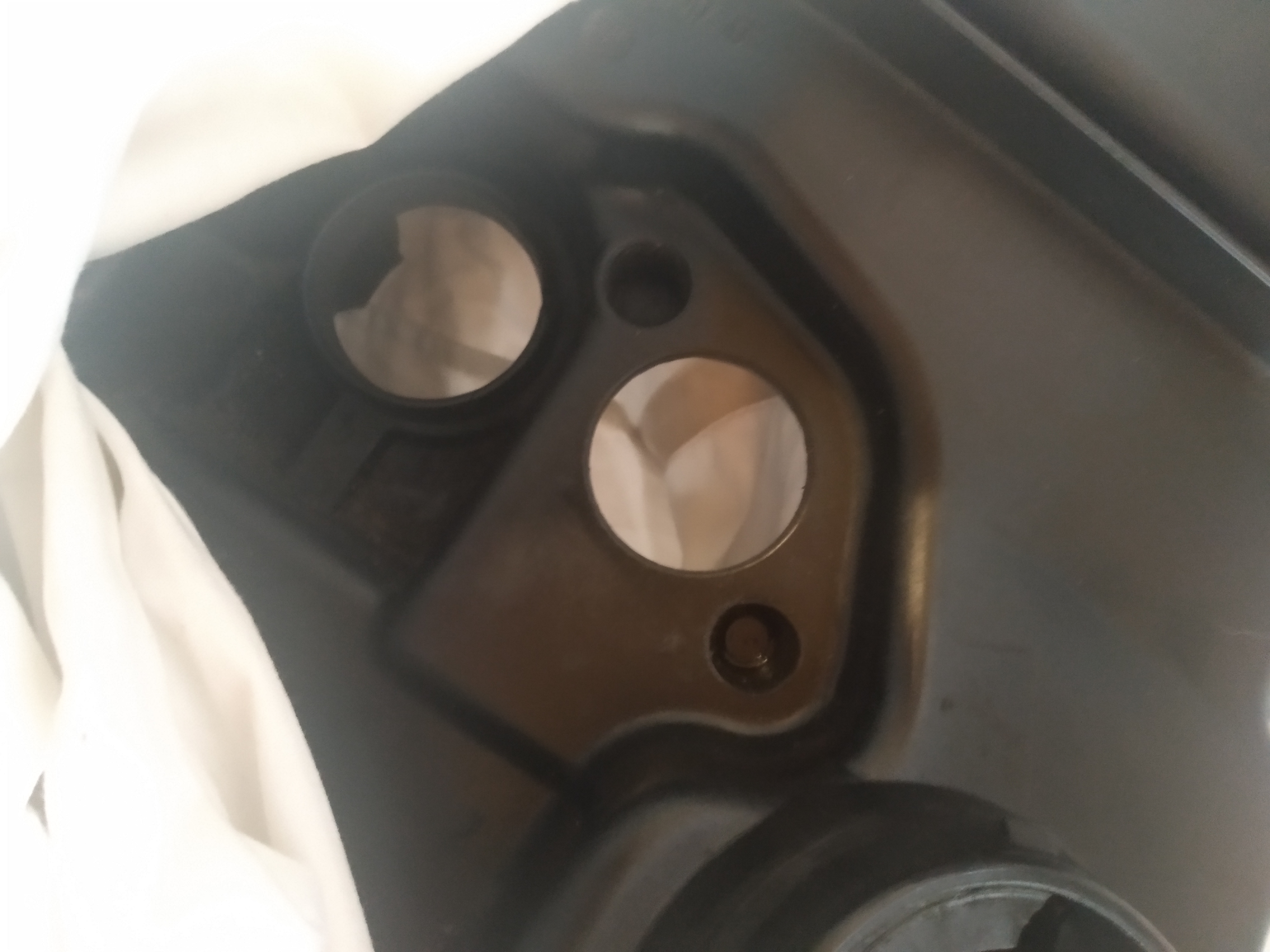

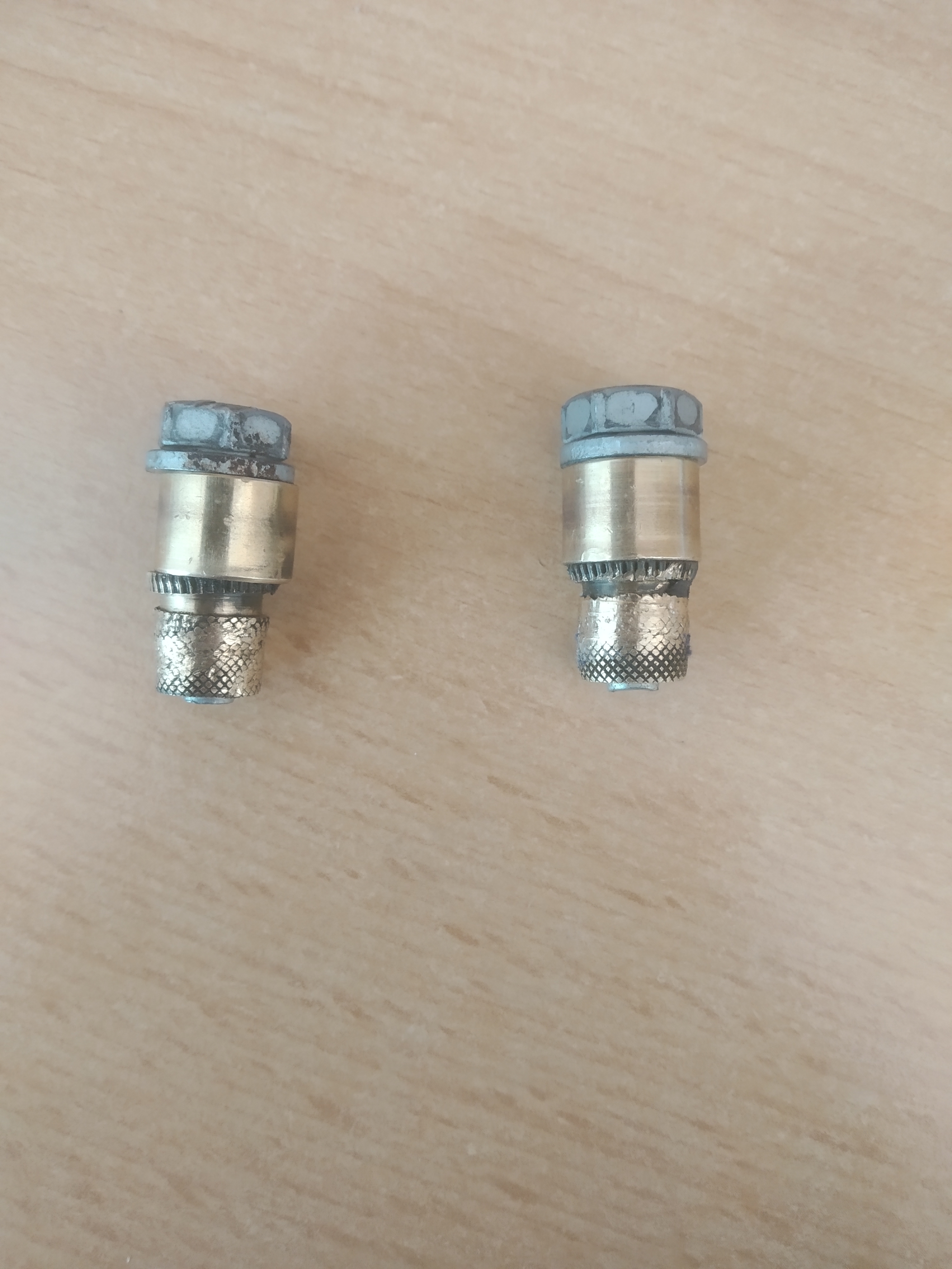

2. При снятии уплотнительного фланца болты выкрутились с специальными латунными гайками, который были каким-то образом закреплены в крышке. При попытке выкрутить их слизались все шлицы на них, теперь на посадочное место явно не подойдут... Кто с таким сталкивался, что делали в такой ситуации? Может выточить что-то подобное у токаря и посадить на какой-то клей?

Моторчик сам свое место найдет. Он это каждый раз делает пред запуском мотора.
Болты фланца тупо перетянули при затяжке. Там момент должен быть 10 Ньютон метров. Не больше.
Теперь или новую клапанную крышку покупать либо пытаться приклеить закладные в старую крышку.
Спасибо! Буду пробовать приклеить на эпоксидный клей, а то не охота 350$ за новую крышку выкидывать ))
