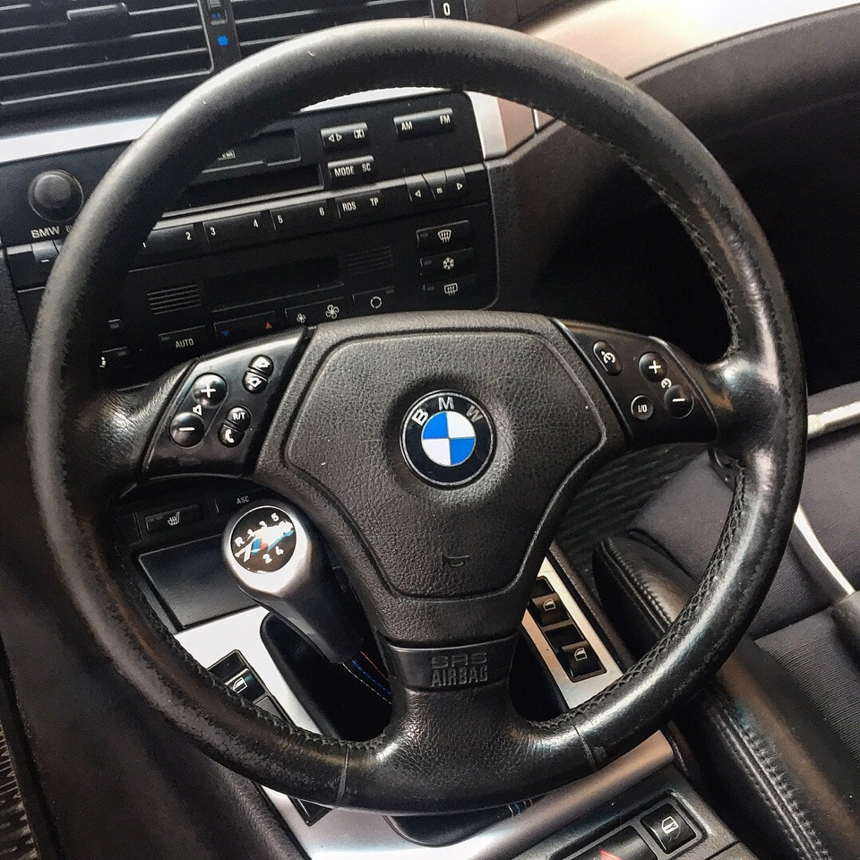

И снова здравствуйте.
Поставил я таки спортивный 3-спицевый мультируль (не М) вместо своего 4-спицевого. Ставил, естественно, с предварительно откинутыми клеммами аккумулятора. Все разъемы внутри подключил.
Теперь у меня постоянно горит ошибка подушки. Считал - код 01, "Airbag ступень 1". Удалять пробовал - снова вылезает. Что это может быть и куда копать?
Спасибо.

А руль какой?Стринги или спорт?Так то разница в подушках.1 или 2 ступенчатая.Мож стрельнутая или фишку недожал? ::kor::
Руль был такой
Поставил такой
Моя машина 2004 года, туда уже вроде 2-ступенчатые подушки шли, правильно помню? Руль что я поставил, со слов продавца тоже с рестайлинговой машины. Что у старой, что у новой подушки по 2 разъема.
Фишки вроде дожал все, проводку недостающую протянул - кнопки работают, подсветка работает. Только беременный мужик на приборке горит и ошибка лезет.

Не, я видимо хреново объяснил.
Я снял старый руль. Поставил новый. Больше ничего на тот момент не трогал. Подключил аккумулятор. Загорелся беременный мужик. Считал - ошибка, ругается на подушку. До замены руля ее (ошибки) не было.
Проводку под круиз я тянул уже после, и по ней у меня вопросов нет, кнопки работают, все работает.
Чем отличаются ошибки по ступени 1 и ступени 2 водительской подушки? В смысле - если допустим подушка не подключена, лезть будет какая из них? А если подключена несовместимая подушка (1-ступенчатая вместо 2-ступенчатой), то какая ошибка будет? Я просто пытаюсь понять, что эта ошибка "ступень 1" означает - мозги не видят подушку или видят, но она им не нравится?

Да хрен ее знает, стреляная она или нет. По виду подушка как подушка.
Вариантов пара.Перезащелкни нормально конта ты под подушкой в руле..Попробуй другую подуху..Муляжи умельцы впаривают дай боже..

Оказалась грязь в разъеме. Снял подушку, прозвонил все контакты - один не звонится. Прочистил иголкой - звонится. Подключил, собрал назад, стер ошибку - все погасло и больше ошибки нет.
