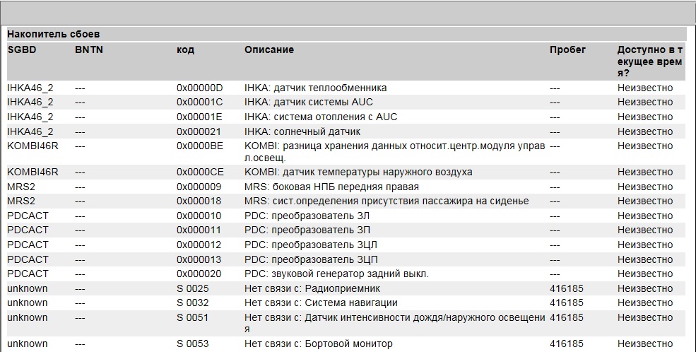

купил icom установил rheingold (остальное пока нет времени), попытался прочесть ошибки, ошибок по свету нет. Разве что asc какая-то была.
скрин icom с ошибками прилагаю
Может это злой дух бмв ? :)

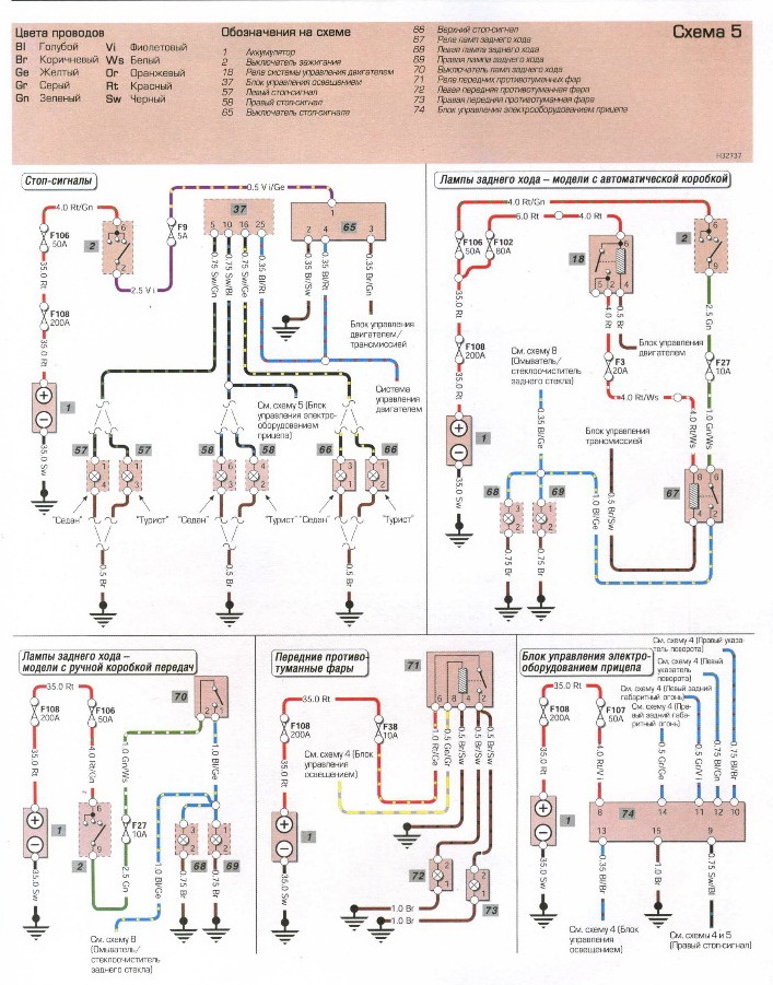

Все три стопа идут отдельными проводами....

Однако:
Если блок распознает выключатель больше чем 10 секунд непрерывно, как нажатый, центральный блок управления освещением прекращает ускорение автомобиля

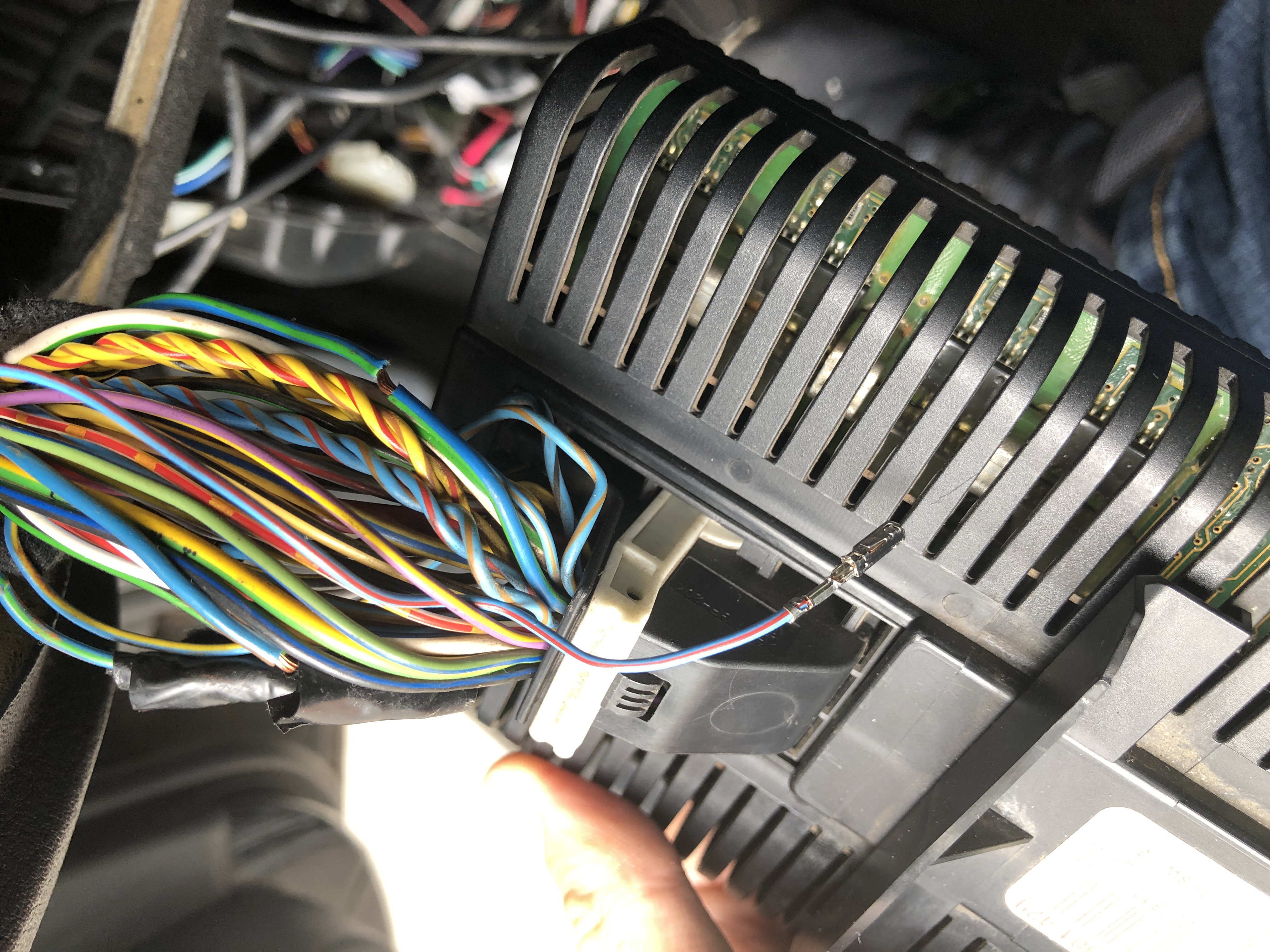

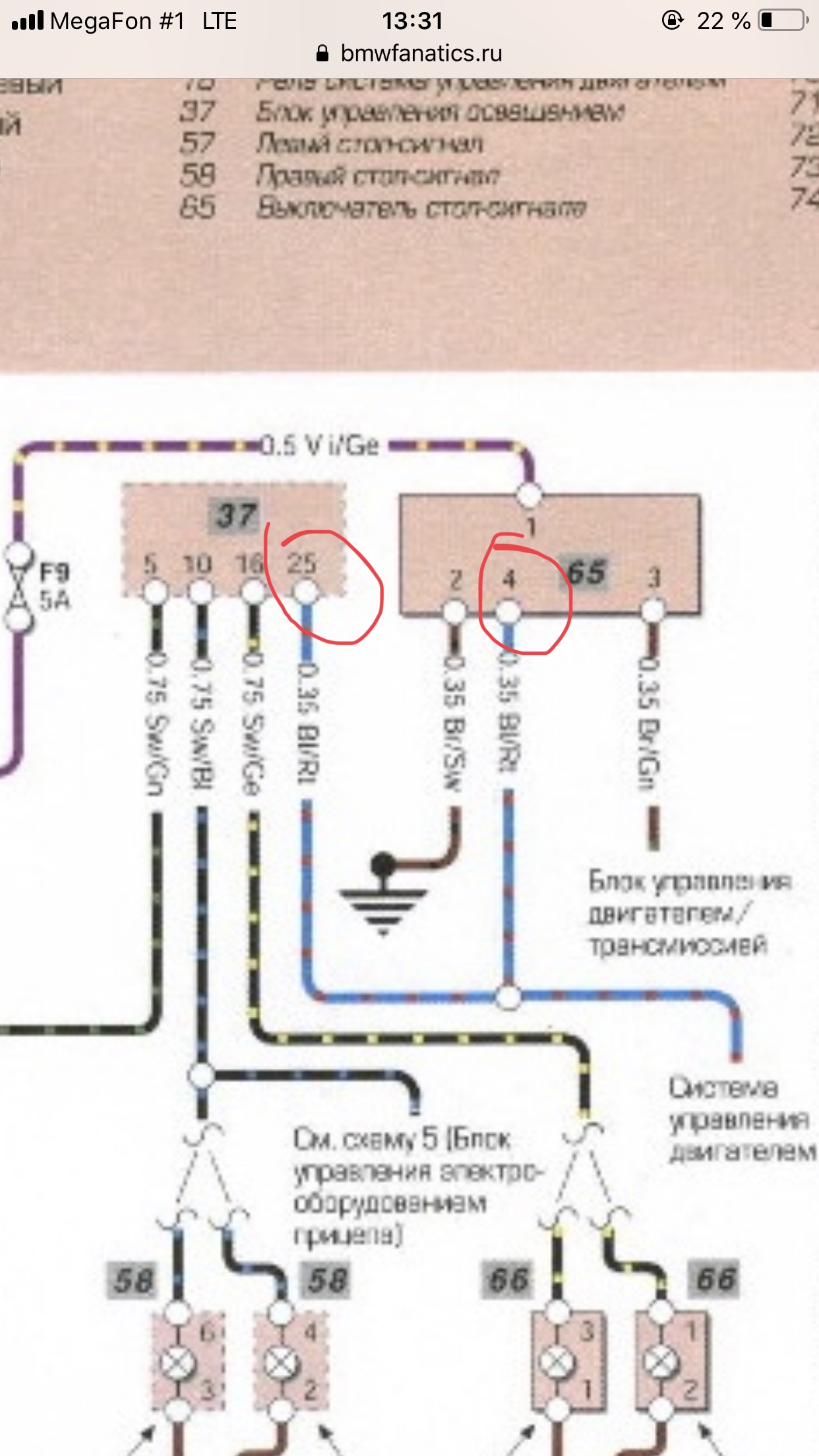

Сейчас прозвонил с лягушки 4-ый провод и 25 на блоке света. Все прозванивается хорошо
Рекомендуем почитать на тему постоянно горят стоп-сигналы е46 [решено]
    • Сообщений 1941
    • Откуда: Одинцово-Кубинка
    • Репутация: 600
takcuk :
На массу он не коротит?

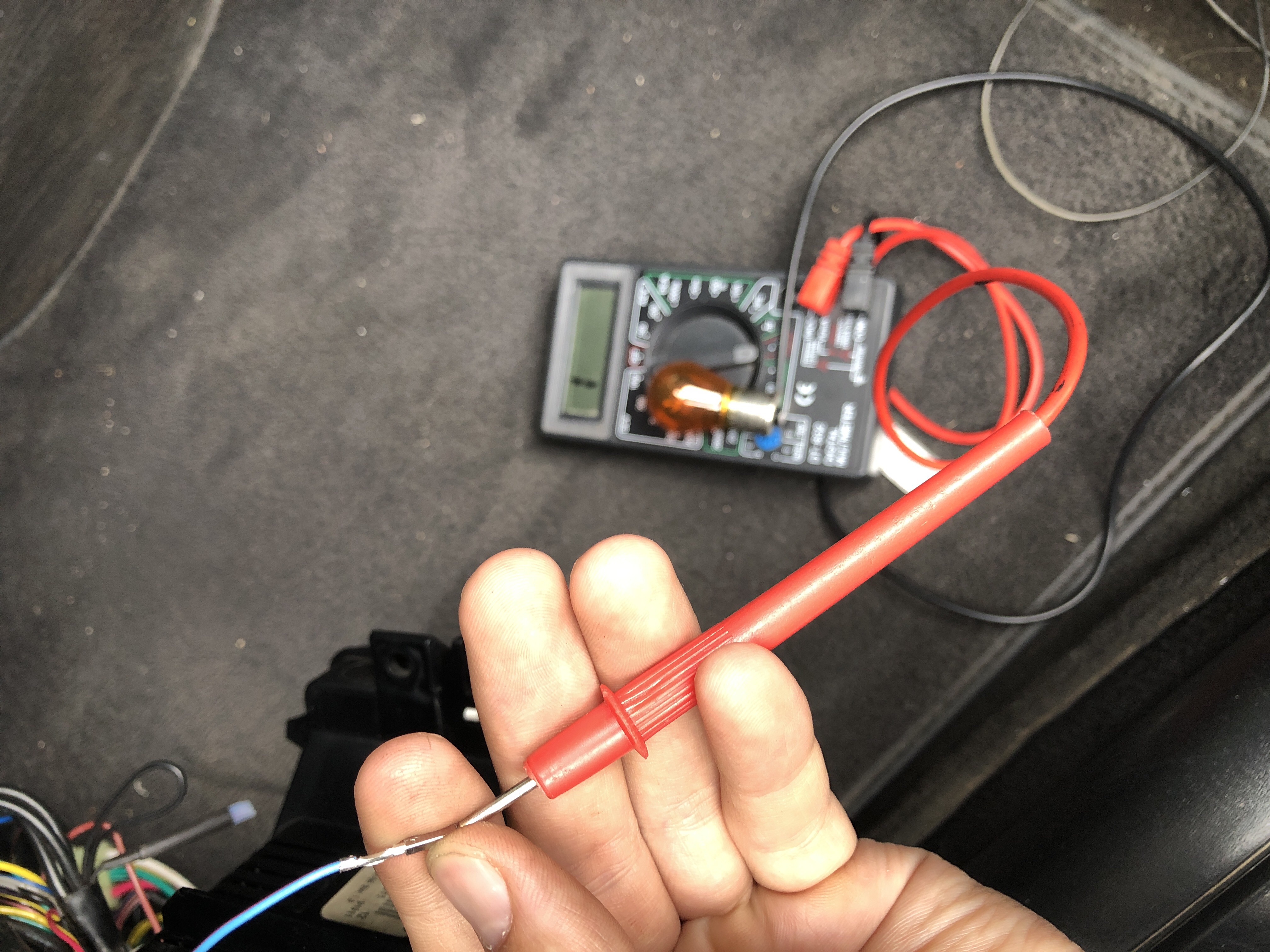

попробуй вынуть пин 25 из разъема 37 с твоей фотки. что будет. В смысле что будет, когда без этого пина.
Если останется гореть - подай на него "-" через лампочку

Вытащил 25 пин, вкл любое положение - стопы горят.
Что значит подать минус на лампочку?) не со всем понимаю. Приложил лампу к этому вытащенному пину- ничего не произошло))
Через лампочку. Значит один провод лампочки на "-", второй на контакт пина в lcm
