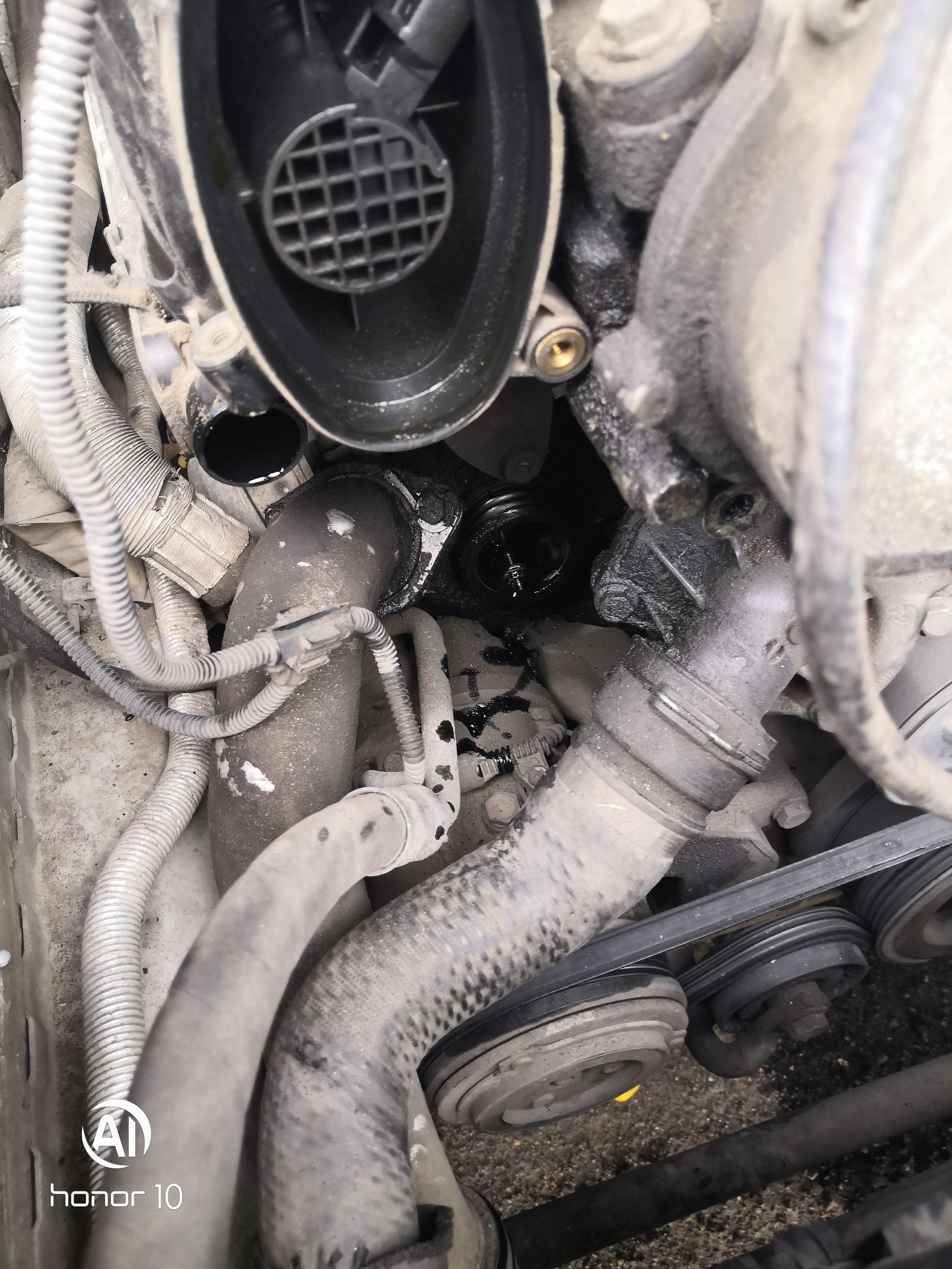

Ехал по трассе навалил в 200 км и резко пропала мощность остановился а движок как стал странно работать из трубы пошел густой белый дым движок начало колбасить заглушил узнал что умерла турбина интеркулер весь в масле но движок не заводится и стартет как будто не может схватить масло упало до минимума что это может быть

белый дым это антириз. либо прокладка либо трещина гбц.
не заводится тк нет компрессии.

Да ребят залез пощупать вал а там от него ошметки остались и масло валит оттуда не слабо спасибо всем кто отозвался.
