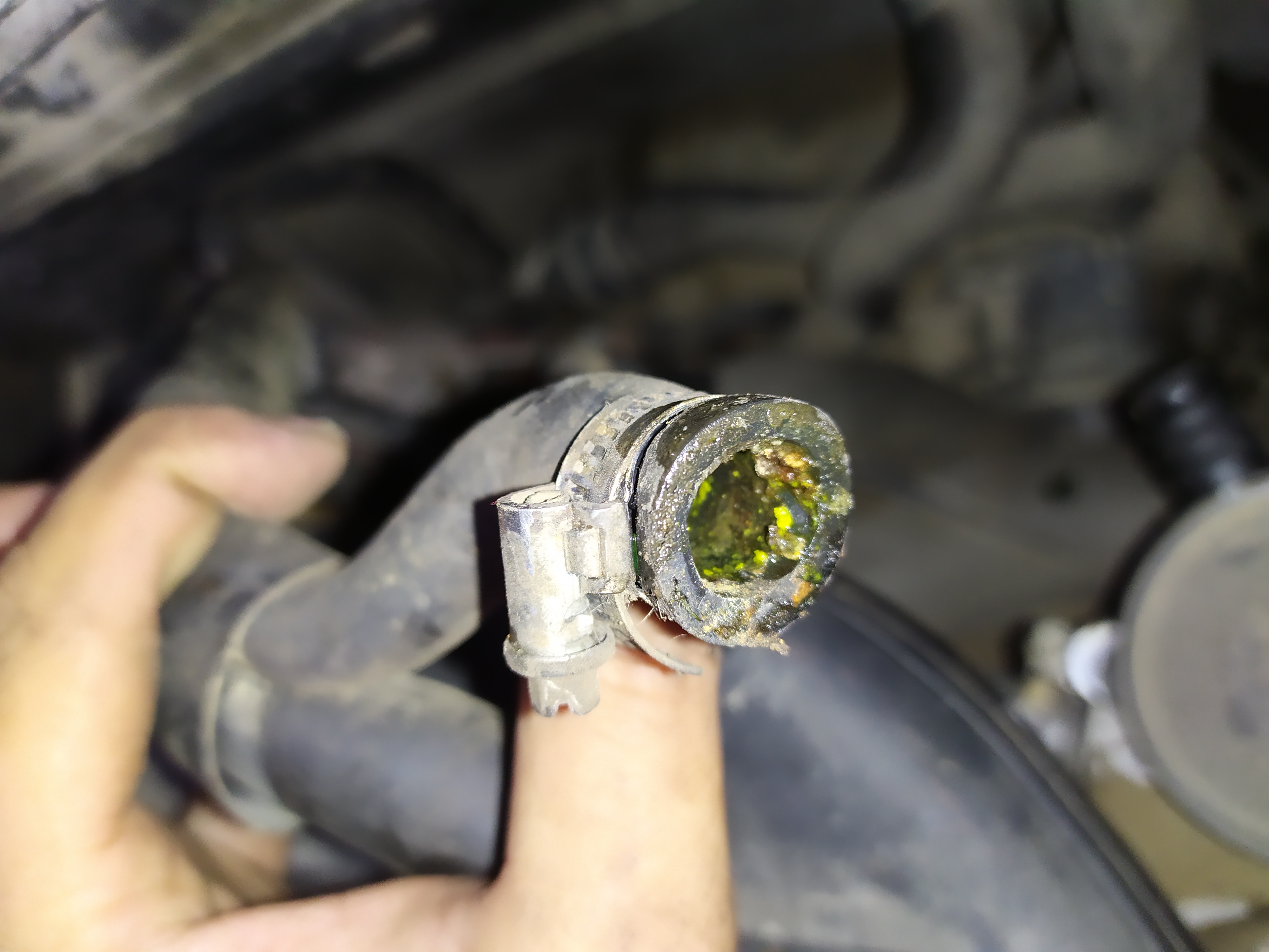

Вчера при замене квкг и партубков, нашел в патрубке следы антифриза. Как вообще антифииз может попадать в квкг?
Немного предыстории:
Месяц назад был воткнут контрактный родной мотор. После заводки в системе охлаждения нашли непонятные желтые следы(списали на то ято предыдущий хозяин залил в систему жидкий герметик, фото к сожалению не сохранились, желтйй след в патрубуе точнл такой же как в расш бачке)в скором времени должен был заменить всю систесу охлаждения новый радиатор патрубки расш бачок радиатор пеяки и каналы.
Комментарий к файлу: Следы антифриза в нижнем патрубке из гбц qd.png qd.png [ 62.28 KIB | Просмотров: 6642 ]
Комментарий к файлу: это патрубок нижний идущий к квкг

Нет это старая трубка, и эта хрень по консинстенции не пена, а Кристаллизироаання хрень, тоже самое в расш бачке. При нажати почти с хрустом рассыпается.
Голову себе сломал, до контрактного движка, в системе Охлаждения шлаков не было.
Есть мысль что в контрактном двмжке изначально эта хрень была и как завел эта хрень попала в систему охлаждения, но как она могла попасть в трубку квкг?

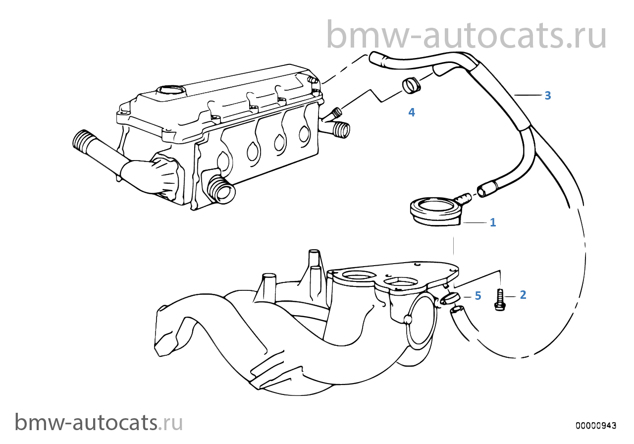

Так еще одна мысль пришла, следы антифриза я нашел в нижнем патрубки который идет из тройника гбц.
А квкг с этим патрубком никак не связан же если по схеме судить???, к квкг присоединяется патрубок который идет с клапанной крышки по которой идут отработанные газы? Значит с гбц впринципе ож и должен идти? Я правильно понимаю? Нижний патрубок по схеме соединяется к соску который на пластине чтоли
Да. Там 2 патрубка соеденены в один. один из них картерные газы, второй фриз
Если на фото второй - то там фриз и должен быть)

E46m43tu :
Все паника спала, оказывается антифриз присутствует в нужном месте) он для того ято бы воздух в впуске нагревать?
