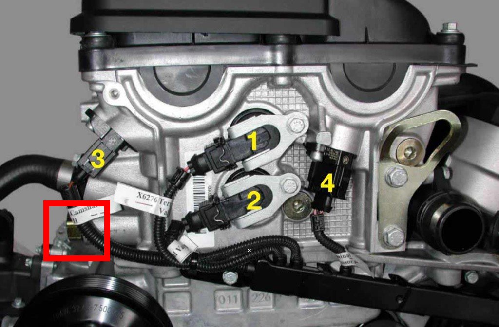

Подскажите пожалуйста что это за болт, который находиться над ГУР в n42. Фото прилагаю.
Из под него начало капать масло или капало с момента покупки, сильно не лазил, а тут решил устранить все течи. Устранил вроде все и долго не мог понять почему весь ГУР в масле. В итоге хорошенько все почистил и обнаружил течь из под этого болта...
Там прокладка или нужна полная замена этой детали?

это натяжитель цепи ДВС. под ним кольцо уплотнительное.
А как оно меняется?

Руками) не на заведенной машине конешн ::xa::
Откручиваешь и усе, колечко новое ставишь и затягиваешь.

Я просто думал может надо снимать крышку двигателя...
Затягивать до упора? Нет норм? Не перетянеться цепь?
Что-то не могу найти отдельно этого колечка, только с натяжителем идет... Может есть номер колечка?

затягивать по моменту , или опытной рукой с нейродинамометром ::40::
11317631972

Спасибо! заказал, буду менять, заодно и жидкость ГУР поменяю, все равно бачок снимать прийдется, давно хотел...

Подскажите пожалуйста еще, это кольцо должно быть металлическим или резиновым?
У меня почему-то металл стоял, а продают вроде резиновое...

метал.
