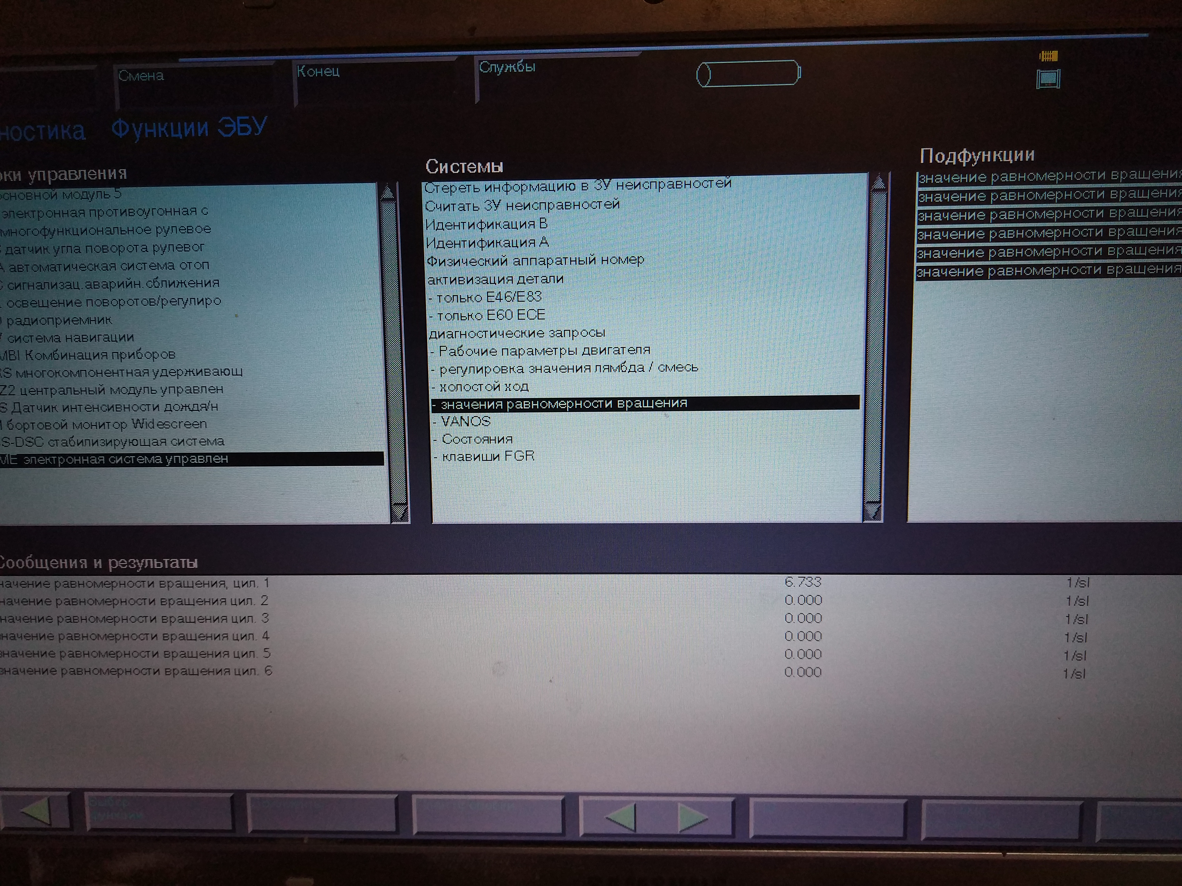

Столкнулся со следующей проблемой... Двигатель М54 б 2.5... На холостых появляется вибрация, особенно на холодную... Как будто не работает один цилиндр. В итоге сегодня почитали и выявили, что Неравномерность частоты вращения на первом цилиндре все же присутствует... Так вот, поменяли местами катушки - все тоже самое, затем свечи - аналогично, затем форсунки перекинули и ничего не изменилось... Кроме этого расходомер умерший видимо...может это как то связано быть с расходомером или все в самом цилиндре проблема?
Следующим шагом думаю найти расходомер и попробовать что будет, а также померять компрессию.... Если она отличается, то проблема в цпг видимо( спасибо
Комментарий к файлу: То самое отклонение на первом цилиндре

Компрессию меряй, может клапан завис

Лучше сразу пневмотестер найти

В общем померяли компрессию... 8 на первом цилиндре ( на остальных 15...буду движок перебирать, что уж тут)
    • Сообщений 18523
Ты погоди перебирать. Слазий камерой. Может с клапаном что.
