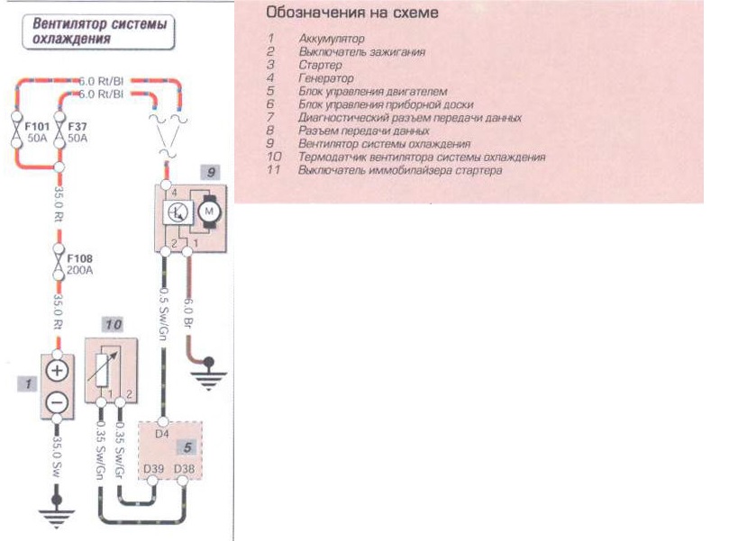

привет всем) народ нужна помощь ::hp:: , проблемы с электрикой. нужна электро схема системы охлаждения.
проблемы с проводкой которая приходит к электровентилятору.
может кто с книги сфоткать может ::fot:: .
бмв е46 1998г. 2л бензин

Схема из книги
Система охлаждения.jpg Система охлаждения.jpg [ 78.85 KIB | Просмотров: 4134 ]
