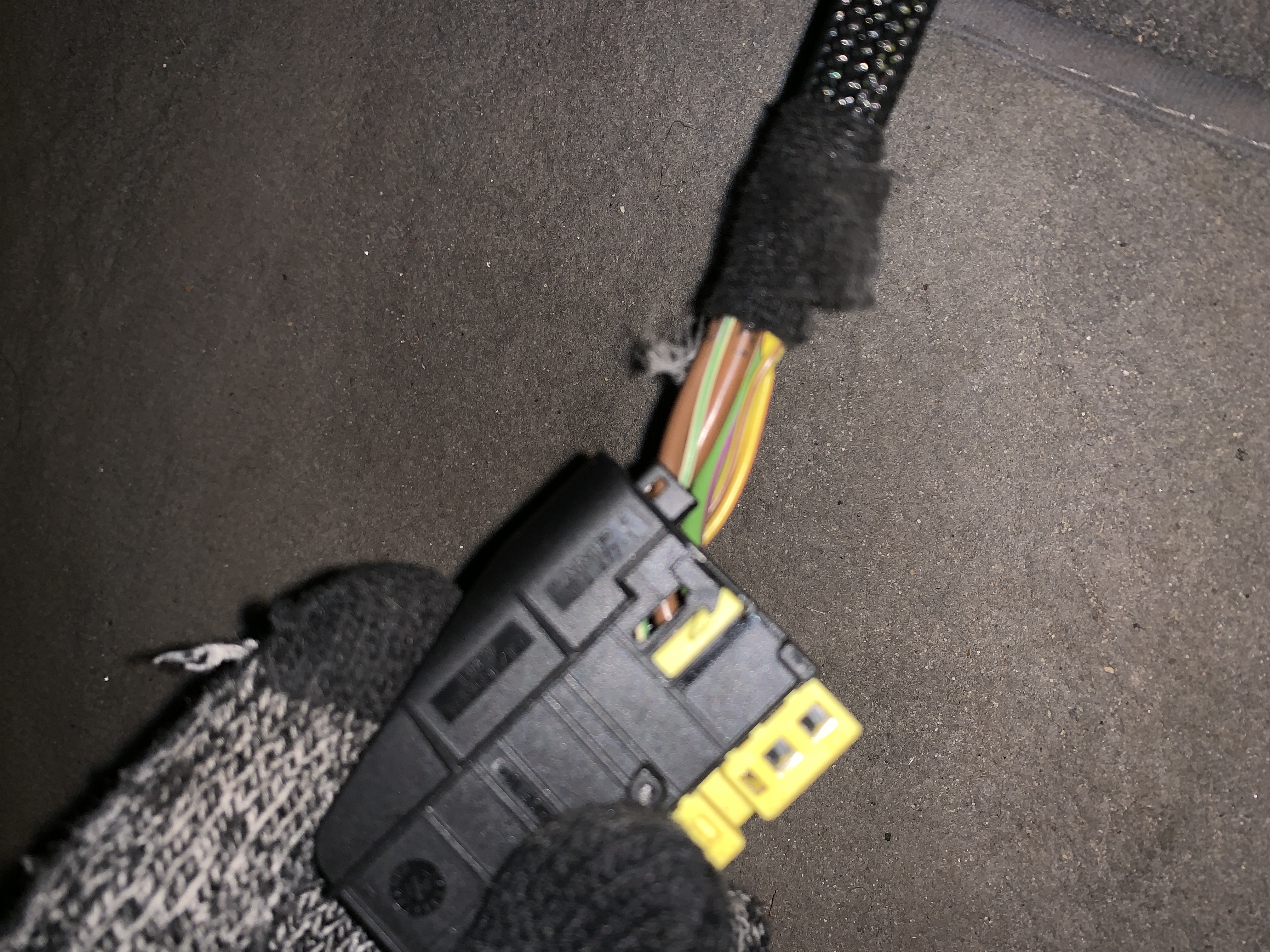

Привет. Не хочу плодить темы.
Нашел сиденья от е53 с подкачкой, подогревом и электро с памятью. Хочу тебе их поставить ( у меня механика с подкачкой и подогревом)
Вопрос собсвенно в чем, все станет болт он и в фишке распиновку менять не надо? то что памяти не будет я знаю, главное что бы регулировки работали.
И еще вопрос, подушки от е53 с е46 одинаковые? то есть кожу можно просто переставить?
Спасибо
dazarny :
везет кому-то ::stol:: ::stol:: ::stol::
dazarny :
Снять спинку и подушку со своих сидений и прикрутить к базе сидений от икса. Немного надо доработать проводку для подкачки. На сиденьях с памятью питание подкачки берется из блока эл. регулировки сиденья.

т.е. перекинуть на электро базу спинку и подушку от моего ведра и подключить подкачку к питающим проводам? Звучит не сложно ::39::

по болтам - ок.
мне тащить провода надо. езжу пока с не прикручнными ::40::
dazarny :
да, сложного ничего нет. Возможно и шина на память кресел у тебя уже протянута, если с завода стояла подкачка поясницы. У меня так было.
Да,с завода стоит подкачка и жопогрей.
А визуально это оценить можно ?

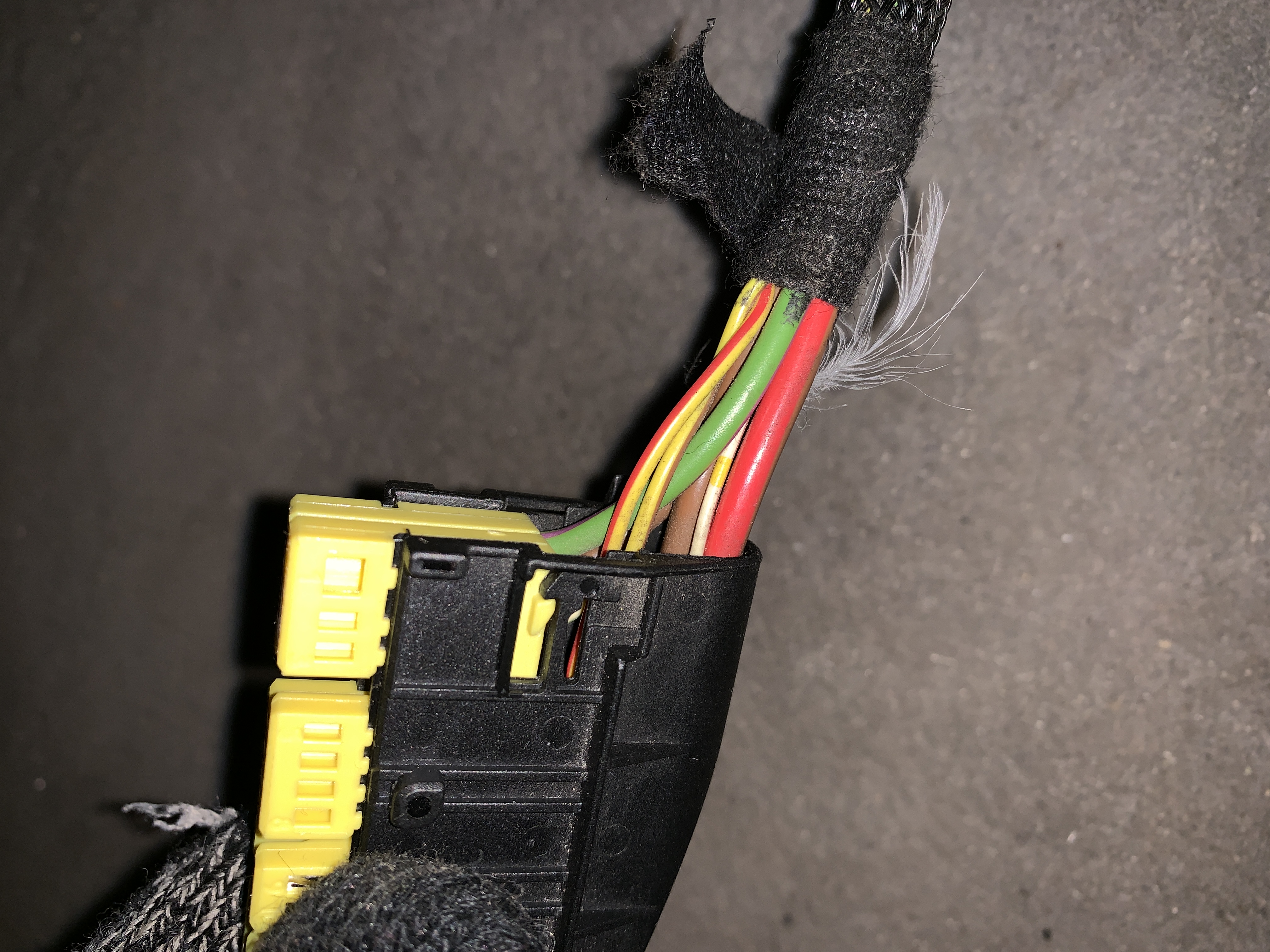

dazarny :
Должен быть красно-белый провод с желтой штриховкой под водительским креслом.

Fedya316 :
dazarny :
Смотрел фишку, не нашёл такой провод
dazarny :
Даже я на фотке увидел этот провод...
