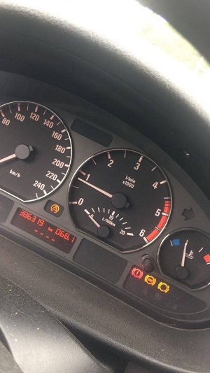

Всем привет. Гугл курил по данному вопросу неоднократно - без результатов. Вот решился задать вопрос здесь.
Уже 2 месяца езжу без приборов практически. Проблема возникла в тот-же день, как я её купил. Владелец менял на ней колёса, и по его словам, после этого перестали показывать спидометр, одометр и экономайзер, а так-же загорелись лампочки на приборке. Насколько я успел вычитать, отвечает за это задний левый датчик ABS. Уважаемые автолюбители, правда-ли это?
Датчики все смотрел, на вид целые. Даже не знаю что предпринять. Автомобиль - 320д на механике 1998 года, седан.
Надеюсь на вашу помощь! Заранее благодарю!
Вот фото приборной панели:
18944513_1508188745890798_575921267_n.jpg 18944513_1508188745890798_575921267_n.jpg [ 53.61 KIB | Просмотров: 4444 ]

Да это датчик левый задний.

Датчик АБС, было тоже самое, даже менять не пришлось, просто почистили и все. Потом сразу все заработает
    • Сообщений 18525
Может быть как и датчик абс, так и блок ДСЦ.
Начните с чтения ошибок
