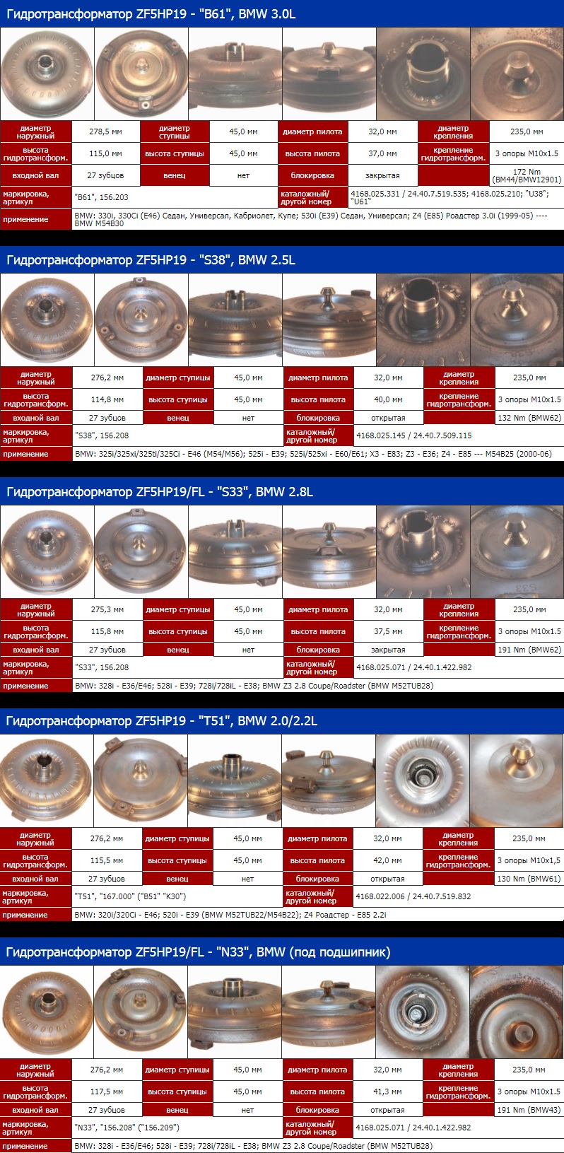

Меняли коробку, потом ГДТ меняли. Сейчас перебрал коробас, дошел до бублика.
Стоит 167.000 по маркировки "Т51" от 2.0-2.2 (скрин)
АКПП стоит от 3.0, какой лучше бублик ставить искать родной от двигателя, как я понял должен быть от 2.5 "S38" (скрин)
или искать от 3.0 "B61"
У кого есть под рукой бублик.
Интересуют некоторые размеры. Сдал бублик в ремонт, наварили новую втулку, но чую что накосячили так как насос встает в притык и зазора между насосом и бубликом нету. Суть покажу если появятся люди которые смогут помочь ответами.
в итоге два варианта
1. правильная втулка и не правильная расточка
2. неправильная втулка

Могу завтра после 13:00 посмотреть.
В гараже лежит от 3.0 коробас

было бы круто еще насос если бы был=)
