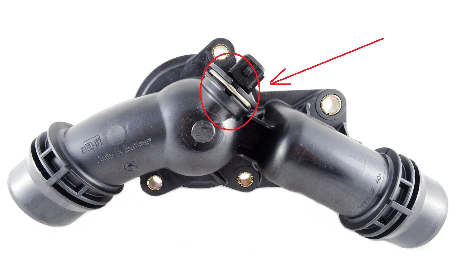

Добрый день бмвистам!Такая проблема,бежит с термостата,но не в месте соединения с двигателем(m52b25tu),а там где подходит два провода к термосу,то есть где фишка вставляется!Как я где то вычитал провода эти идут к подогревателю термоса(на сколько правда не знаю).Пока что ничего не разбирал,на улице мороз,а гаража нет,да и подтекает не сильно,пока терпимо,но все равно нужно устранить течь!Люди добрые подскажите что это такое вставляется в термостат и какое уплотнение там стоит(кольцо,прокладка)?Продается ли этот уплотнитель или возможно подобрать по старому кольцу ?Прикреплю фото где отмечено место подтекания!

я всегда считал что он запян с завода) но ты можешь попробовать его вскрыть и заклеить на поксипол)
мое мнение замена термостата

Можно наверное фишку поменять.У меня с радиатора патрубок подтекал-заменил патрубок,течь осталась-даже больше стала.Заменил фишку-все ок.Фишку хеловскую поставил.

Ну не знаю, если он запаян, то для чего там стоит фиксатор как на патрубках?
Вы имеете ввиду поменять то что вставляется в термостат?
Да,она (фишка-датчик)-сьемная.Возможно,может и запаяна..Усики аккуратно попробуешь с двух сторон и слегка расшатывая вынимаешь.Хелла ставь,не ошибёшься.Только бу не ставь,новый не оч.дорогой.
Если фишка не аыйдет-значит в сборе меняеш и усе.А чё ты думал в магазине оби запчасти берут.. ::xa::
