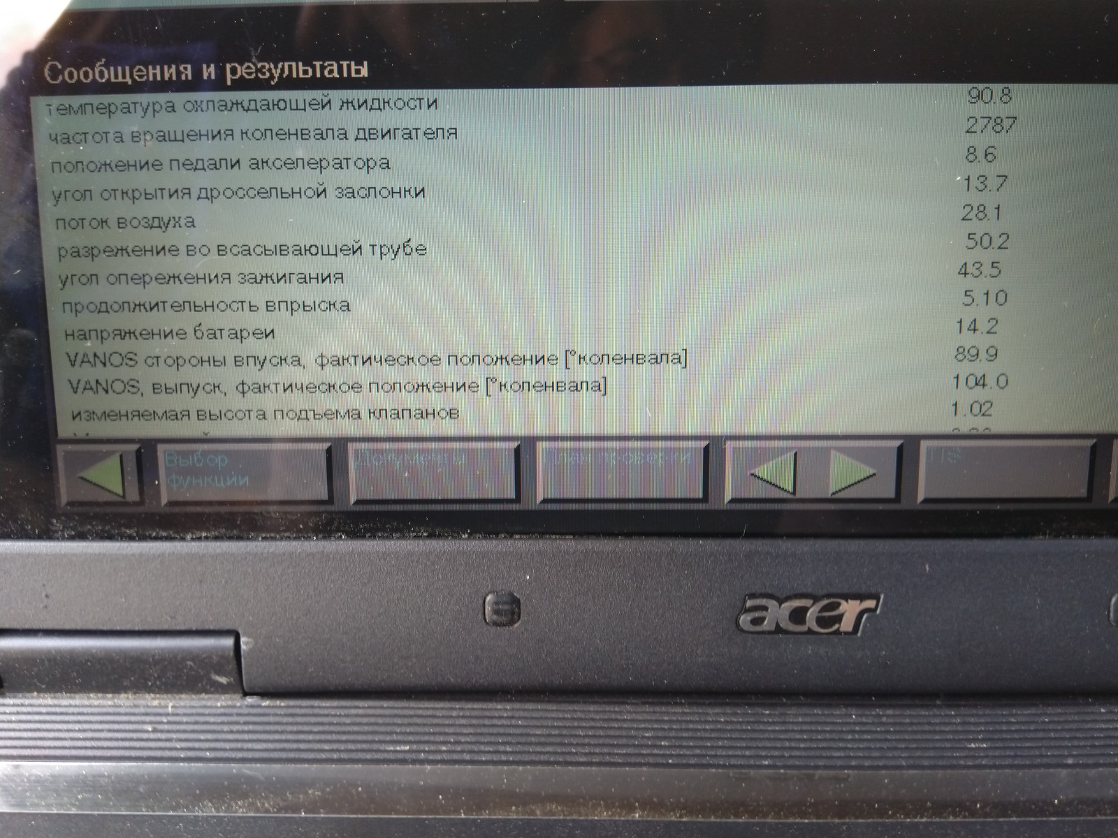

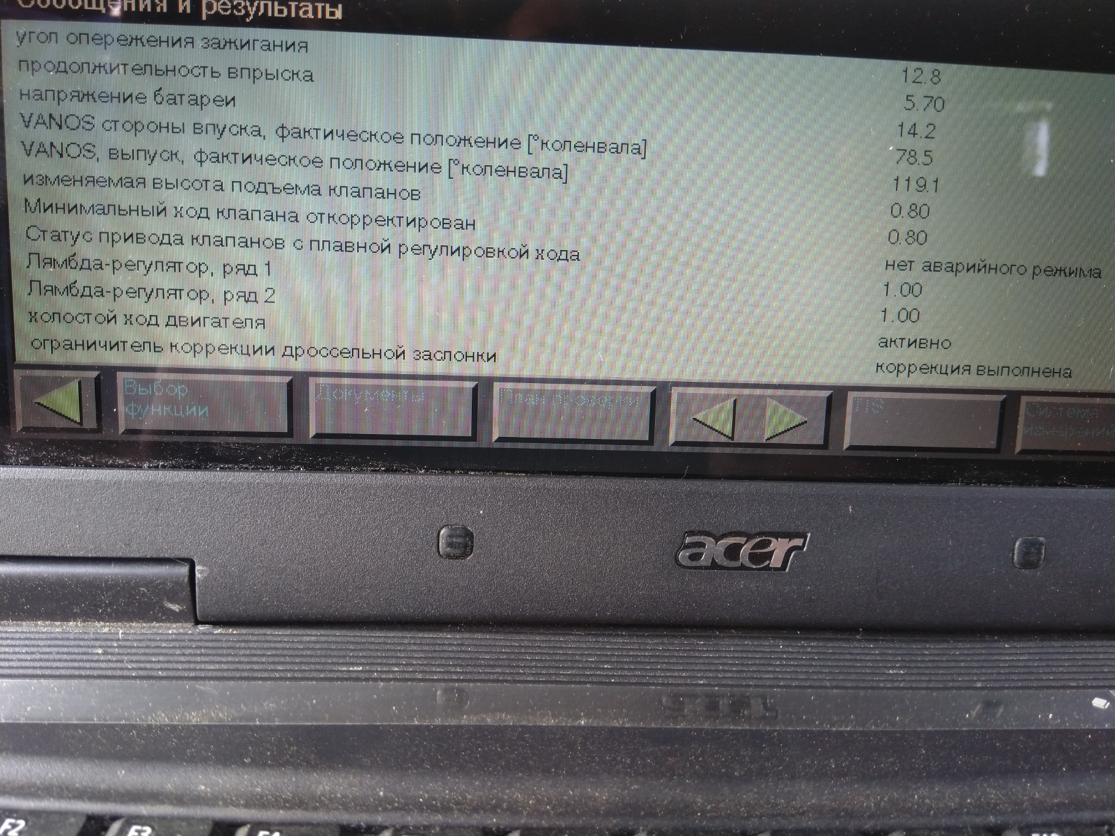

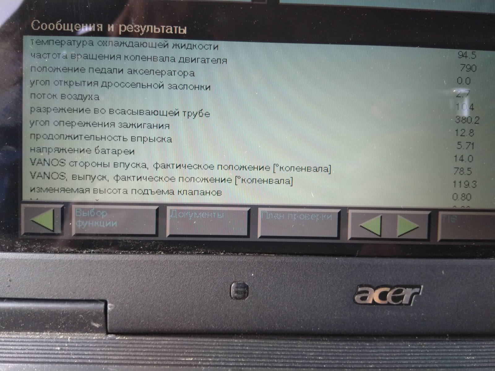

Доброе время суток. Может кто-нибудь подскажет куда копать. Машинка работает не стабильно, потряхивает. Утром когда заводишь, немного прогреется начинает моргать чек(из ошибок пропуски зажигания), прогреется, колбасит меньше, но всеравно трясется. Когда резко нажимаешь газ, до 2к оборотов она как будто захлебывается, после 2к оборотов подхватывает нормально. Иногда заводится не с первого раза. Ключ поворачиваешь она пытается завестись, обороты прыгают, выключаешь, включаешь и норм. Отключаешь датчик эксцентрикового вала, соответственно вальватроник уходит в аварию и она начинает работать на дросельке. На ней работает нормально, только естественно немного тупее становится. Ругался на моторчик вальватроника, заменил его на новый(VDO). Потом начал ругаться на датчик эксцентрикового вала(заменил на БУшку). Поменял цепь комплектом(ваносы выставил приспособами), после этого машинка несколько дней чувствовала себя отлично, потом началось...Еще менял датчики распредвалов(SWAG вроди), ДМРВ, чистил клапона ваносов. Куда еще копать? Несколько фоток при работе на холостых и на 3к. И может еще кто-нибудь подскажет какие должны быть нормальные показания?(по впрыску, воздуху и т.д.)
Комментарий к файлу: 2800
Комментарий к файлу: холостые

lexleon программирование упоров ввт, слыхал про такое?
    • На форуме с 03 06 2019, 10:07
    • Сообщений 2
vovan-sed
Программирование или выставление? Они сами вроди как сами выставляются при повороте ключа. И с помощью ДИСы тоже выставлял, не помогает. Все равно когда прогревается и стрелка переходит за синюю отметку, я так пологаю в этот момент происходит переключение с дросильки на ввт и тут то начинаются пляски((((
