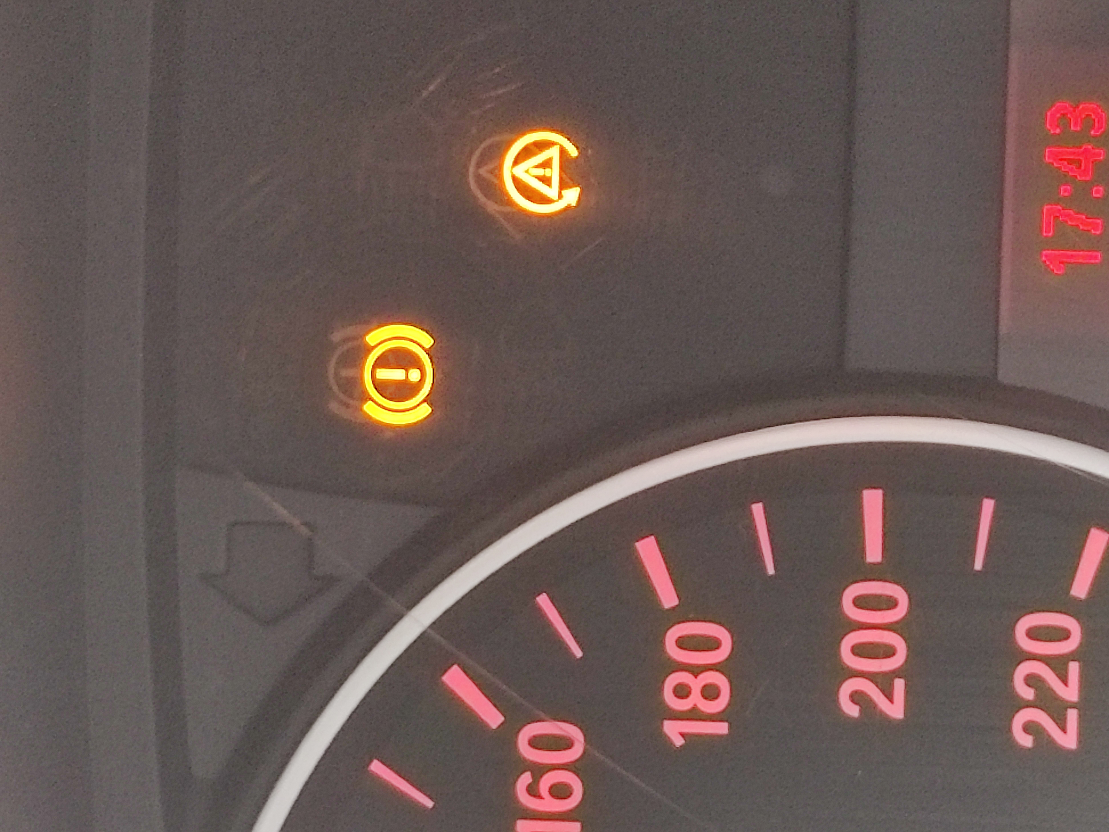

Прошу прощения за длинный текст, попробую правильно обрисовать проблему:
БМВ 1 серии, е87, 2011 год, по весне, ещё будучи на зимней, шипованой резине, при развороте начал моргать датчик на приборной панели (на фото по центру, так скажем), как пишут - "вышла из строя система регулировки при движении/торможении" и машина резко начала тормозить, дёргаться. Далее это уже продолжилось на прямой, ровной дороге и ехать стало просто невозможно.
Переобулась.. другие диски и резина летняя. Километров 10 было всё хорошо, но со временем опять, даже на ровной, прямой дороге, при маленькой скорости начал моргать этот датчик и машина просто не едет, как будто обороты сбрасывает. Обратилась в сервис БМВ, где машину подключили к компьютеру и ни одной ошибки!
После этого сервиса поехала в другой и сделала развал, т.к. читала, что кому-то это помогло.. но это не мой случай. Также читала, что кому-то помогла калибровка руля, но в сервисе, где делали развал меня заверили, что у меня всё в норме, делать не нужно.
Далее, ещё около пяти разных специалистов подключали машину к компьютеру, также проверяя систему и на ходу. Машина тормозит, значек на панели мигает, но на компьютере также не единой ошибки.
Нам скидывали аккумулятор, убеждая, что это поможет. Нам проверили все разъемы по электрике - всё хорошо. Заменили тормозную жидкость. Нас убедили заменить блок АБС, после чего на панели загорелись датчики (на фото) и машина действительно перестала тормозить без повода, т.е. ошибка ушла, но и система стабилизации не работала. Прошили блок АБС уже в другом сервисе, система заработала и естественно ошибка вернулась. Машина по прежнему тормозит на любой скорости, на любой верности, при этом моргает датчик стабилизации. Но до того момента, как машина начала тормозить, нам удалось километров 30 проехать без проблем. И впервые появилась ошибка именно на развороте.. после чего и по прямой уже было невозможно ехать.
На дилере развели руками и сказали, что могут предложить только по очереди менять запчасти и это поможет.. естественно мы отказались.
Подскажите, может кто сталкивался с этим? Кому чего помогло?
Заранее благодарю за ответы.

Датчики АБС проверять с пристрастием. Провод надломлен и идёт неверное считывание оборотов колеса. Возможно ещё читалка прокручивается на каком-то колесе.

я не спец, но как уже выше писали - вполне мб, что провод от датчика абс хандрит. хотя странно, что при этом в памяти ошибок не остается
в Питере на разборе датчиков дофига, передние ваще от 100 рублей, думаю, и в Москве найти не проблема.
всякое бывает, иногда только перебор железок и помогает. у меня, например, была ошибка по дросселю, менял его, потом проводку. а оказалось мозги двигателя, так что если спецы разводят руками, я б начал с самого простого и очевидного - датчиков абс
https://euroauto.ru/auto/cars/bmw/1-ser ... _peredniy/
https://euroauto.ru/auto/cars/bmw/1-ser ... bs_zadniy/
только уточнить по vin в ETK точный номер ваших датчиков https://www.bmwfanatics.ru/etk/

Была подобная проблема на другой машине и там некорректную работу датчика удалось поймать при помощи диагностики на ходу, по скорости колес. А здесь.. компьютер вообще ничего не выдаёт ::44::
Датчик угла поворота колеса, ну или как-то так...и проводка к нему...
Отсутствие ошибок ни о чём не говорит...

Осмелюсь предположить, что из-за кривых данных с одного из блока/датчика (а автор темы сетует на возникновение проблемы после маневров, разворота), системы безопасности душат движок, как в своё время сам Шамаич душил ::xa::
кстати, один из вариантов решения проблемы...
    • Сообщений 18524
Откалибровать датчик поворота руля? Часто бывает что система думает что руль повернут и пытаестя стабилизировать машину.
Еще глянуть датчик поворота авто вокруг собственной оси. Больше там нечему.
::1:: Эти два датчика проверить обязательно
