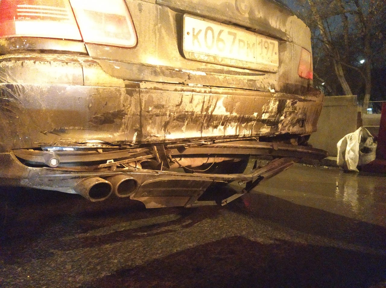

Добрый вечер всем. Вчера стоял на перекрёстке, ждал зеленого сигнала светофора. И прилетает ко мне в заднюю часть такси. ( заснул водитель). Машина Бмв е46 Туринг 330xi. Хотел спросить может у кого есть предположения. Перестала заводиться, стартер крутит 3 секунды поработает и глохнет. Стояли минут 40 пока оформляли. За это время аккумулятор был высажен в ноль так что вообще ничего из электрики не работало. Фото повреждения прилагаю. Может есть у кого предположения что могло случиться. Заранее благодарю за ответы.

Машина заводилась, но работала 3-5 сек и глохла из за аккумулятора так могло быть? Просто ещё грешу на топливный насос.
Да насос скорее всего

langreo, скинь клемму минут на пять, проверь предохранители и уровень топлива в баке (больше четверти), почитай ошибки инпой.....может неисправность и не связана с ДТП, просто совпало.
п.с. На насос тоже можно грешить ::xa:: ::xa::

Обычно когда засыпает водила, он не тормозит, судя по повреждениям все слава богу не так печально.
Думаю ты прав, скорей все от удара помер насос, от старости

А что,насосы теперь от аварии умирают?Ему ж в опу прилетело,не в насос... ::kor::

Джексон и аккумуляторы от небольших ДТП мрут как мухи. Сотрясение у них случается, стряхивание мусора внутри.

Всем спасибо за советы. В итоге причиной не работы автомобиля был аккумулятор ( осыпался).
