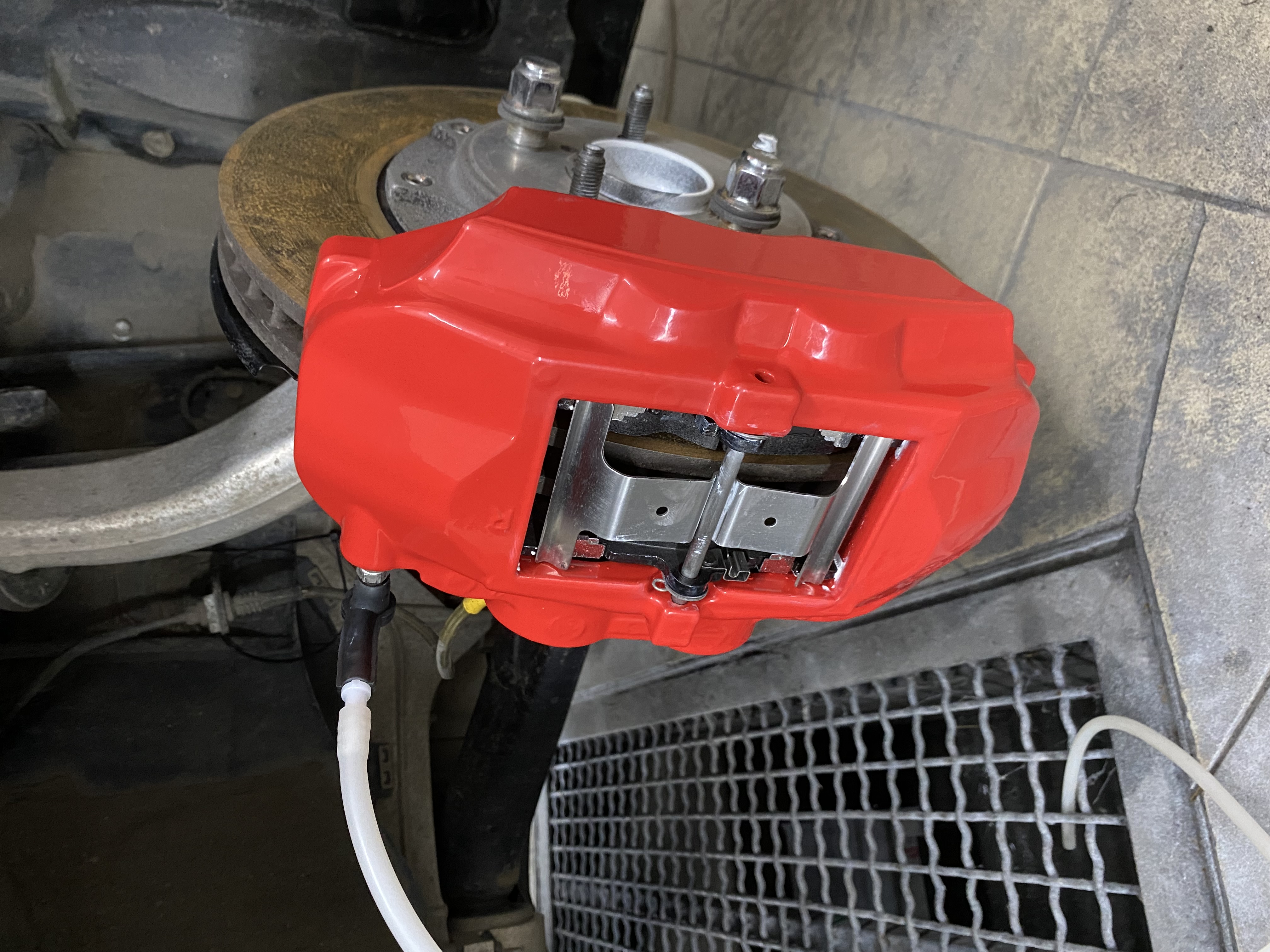

Из тюнинга, поставил на него тормоза, на днях: Перед суппорта GS350 диск 334мм, Зад суппорт LS600 диск от mitsubishi evo 330мм. Ну само-собой перебрал, отмыл, заменил все резинки и тд. Кстати, задние поршня керамика. Заменил тормозную жидкость на DOT 5.1, поставил армированные шланги. Особо больше ничего не делал. Скоро загоню на керамику, поставлю передние клыки на бампер.

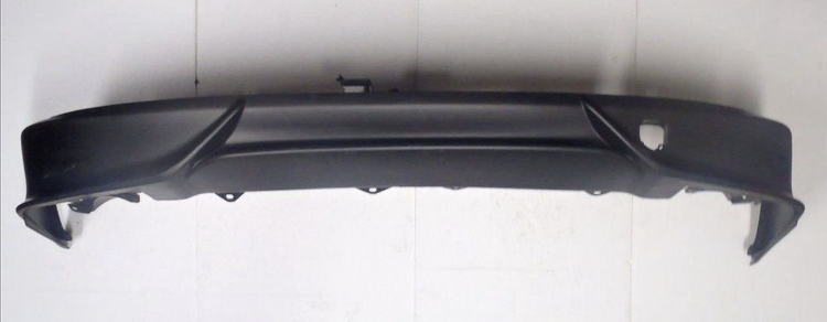

Прикупил задний дифф от гибрида. Думаю поэксперементировать с ним: Вырезать под двойные насадки. Купил за дешево, поэтому не жалко будет выкинуть.

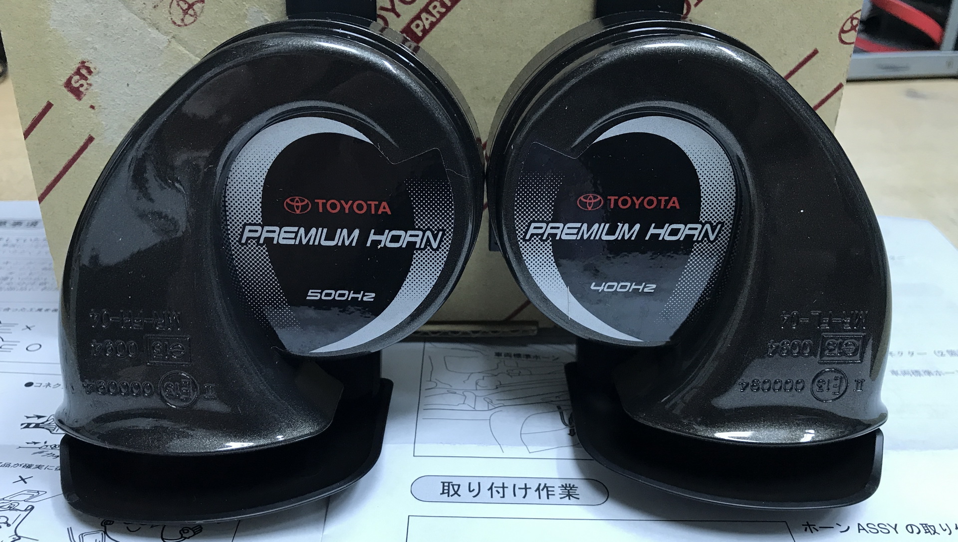

Прикупил и поставил сигналы Премиум Хорн. Штатные подохли и пердели как лань перед смертью.

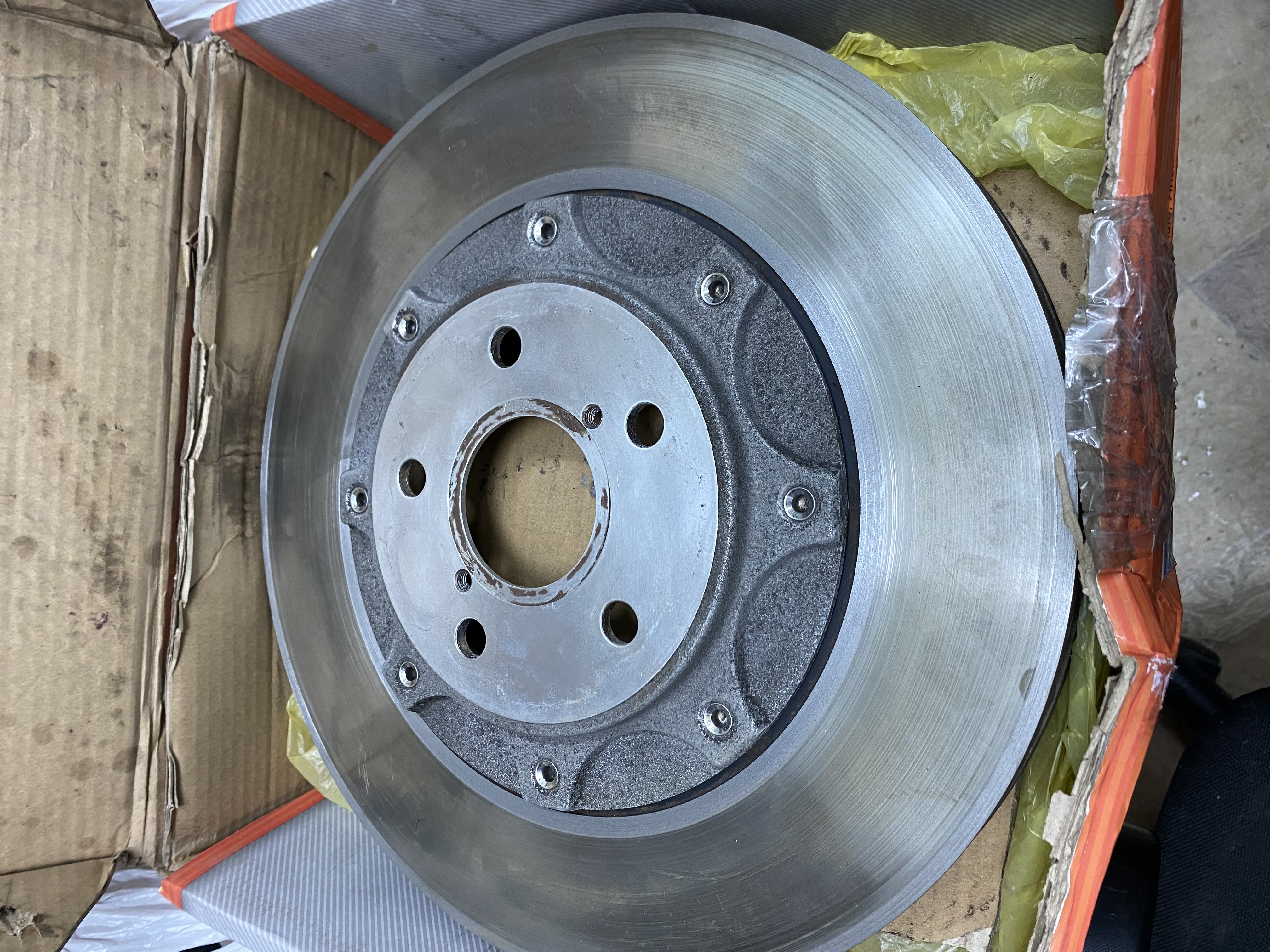

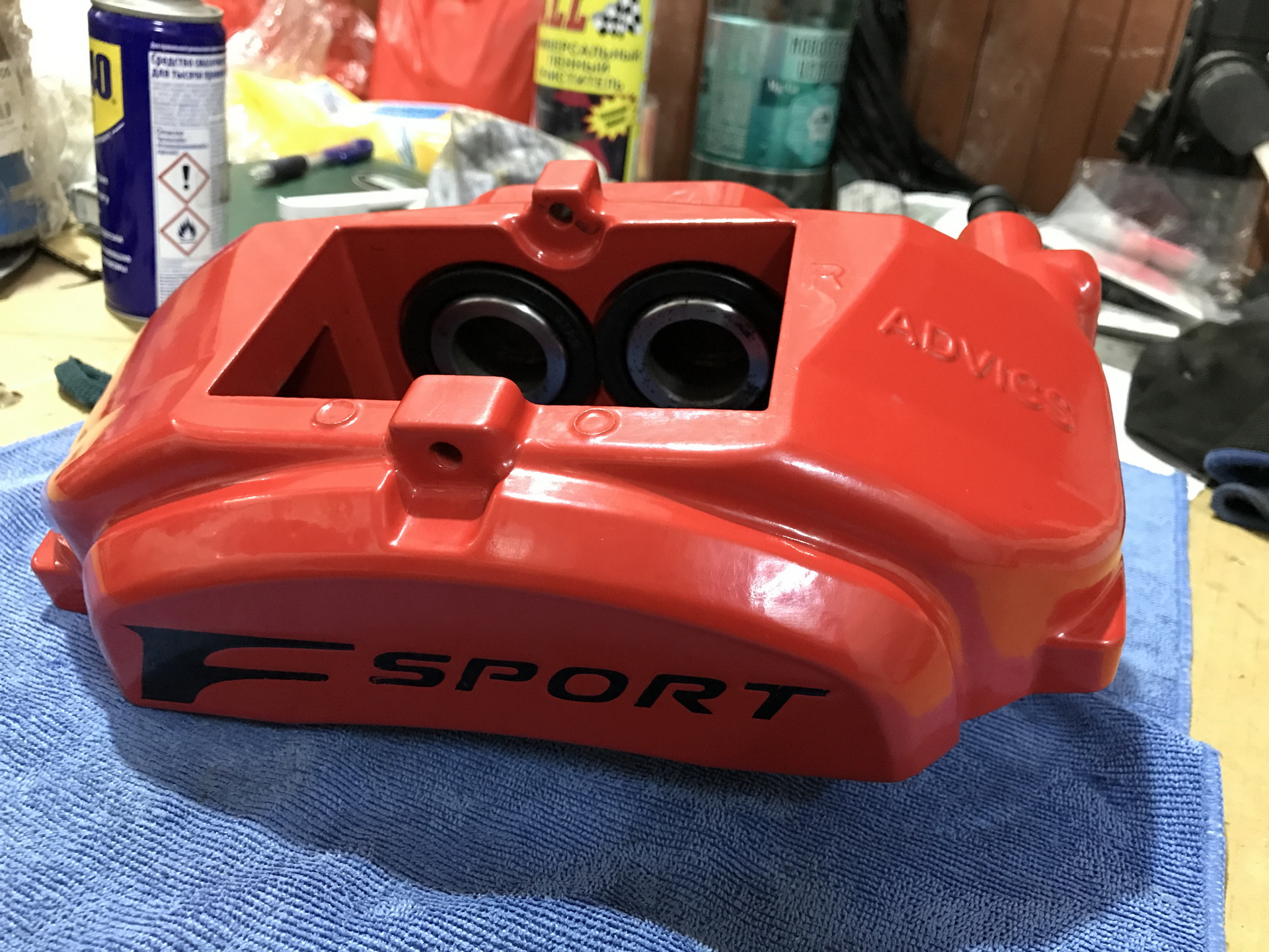

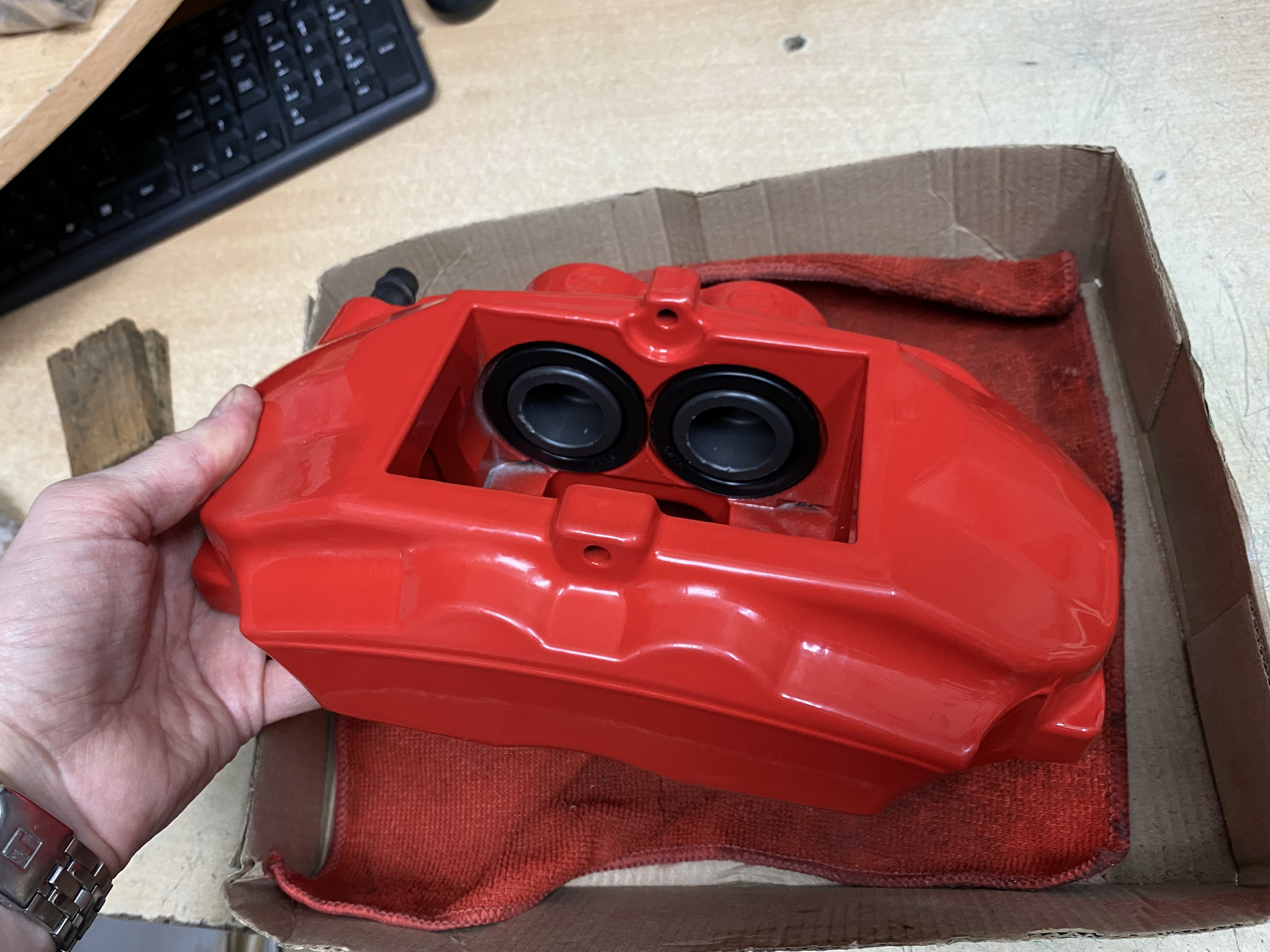

Кароче, говно эти тормоза от GS350. По этому случаю приобрел тормоза от GS450H f-sport. Суппорт практически такой же, отличие только внешне, по креплениям и основное преимущество это керамические поршня. Диск уже идет двухсоставной 357мм против 334мм от GS350.
Все разобрал, помыл, покрасил, поменял расходники и тд. Поставил все это дело на машину и вуаля, 18 диск цепляет по ободу за суппорт. Не передать мое возмущение в тот момент ::xa:: Ну обошлось все малой кровью, купил проставки 20мм и все встало. Зазор между суппортом и ободом диска стал примерно 1-2 мм (на тоненького, ска) ::xa:: Ну вот, как-то так. Заодно разобрал заднюю тормозную систему, там все помыл, поменял колодки на новые. Ну как-то так ::42::
