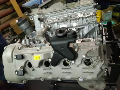

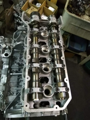

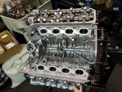

Сегодня я поведаю вам увлекательную историю про одну М3Е92 из Нижневартовска (известный центр Bmw Motorsport), купленную якобы в состоянии идеал. И я бы так и думал, пока не поехал туда, ради чего эмка и создана – на трек. Август 2018й, первый раз взял жену и 3.5годовалова сына, чтобы они посмотрели, как папа наваливает. И папа понаваливал, аж 10 минут :D – а потом БАХ, и тачка просто заглохла. Я сначала подумал, может сигналка. Часа 1.5 пытался ее отключить. Отключил, тачка завелась. Я с радостью проехал 1-2 км и эмка снова заглохла. И на сей раз завелась только через… 4 месяца – ПРИВЕТ, МОТОР :)
Пациента вскрыл если не самый, то один из самых опытным мотористов в РФ и все стало ясно – предыдущий хозяин, когда купил контрактный мотор с пробегом 25т.км, уже наступив на грабли под кодовым названием «ВКЛАДЫШИ» на родном моторе, испугался, решил перестраховаться и проверить/заменить вкладыши. Но, видимо, мастера Нижневартовска были в тот день не в духе, и мягко говоря сделали все хреновенько – зазоры были выставлены плохо, вкладыши подобраны [censored] знает как (они там разные, под конкретный колен.вал), герметик чуть ли не сантехнический. Я бы этого так и не узнал, ездив только по городу, но трек вываливает наружу все слабые места.
В итоге, 2 шатуна сломано, колено нужно брать новое (для понимания масштаба – новое колено на экзисте стоило тогда +-220тр. Благодаря Жене Toolshed, купил за 170 и был чертовски рад).
Я давеча говорил, что как-то даже скучно с машиной, не знал, что бы еще поменять. Но вот тут я оторвался по полной)) 3 недели ожидания колена, 3 недели вкладышей под него, и безумное кол-во запчастей, которое я решил поменять, коль все равно все разобрано:
Сцепление, маховик, все сальники кпп, рычаг кпп, подушки двигателя, Насос ГУРа, клапана ХХ, лямбда-зонд (1 косячил), топл. насос (падла, 19тр стоил), ремень ГУРа, генератора, клапан выхлопа, всякие кронштейны, прокладки и еще куча и куча всякой мелочевки, в добавок к обязательному набору при кап.ремонте мотора В общей сумма на… 535тр, включая работу (если мало ли кому надо будет, полный список есть в excel).
Так же было решено поэкспериментировать немного с головками и сделать портинг – эксперимент почти не удался, ибо с завода там и так все почти идеально. Немного поигрались с выпуском, полирнули клапана, плоскости головок и все. Мастер говорит, немного момент на нижних оборотах должен вырости, но на стенд я не ездил, мне в принципе пофиг – главное, КАК ОНА СЕЙЧАС ЕДЕТ! ::23:: Это космос, господа. Я и раньше не жаловался, но если критичным взглядом и ухом смотреть/слышать, все же какие-то посторонние шумы были, легкая вибрация была. Теперь же, подъезжая к светофору - тишь да гладь, стрелочка ровно ходит. ::41::
Да, я потратил много времени и денег, но, считаю, что это все к лучшему – во-первых, я теперь полностью спокоен за состояние авто, во-вторых, получил полный кайф, занимаясь всем этим ::butch::
Да, вышло дорого, но я же купил эмку ниже рыночной стоимости и поездил 1.5 года. Зато теперь у меня авто в гарантированном состоянии и можно ни о чем не париться, а просто наваливать) M-Power! ::rulezz::

Пару фоток - увоз на кап.ремонт и фото легендарного V8 :D
Комментарий к файлу: Увоз на кап.ремонт
