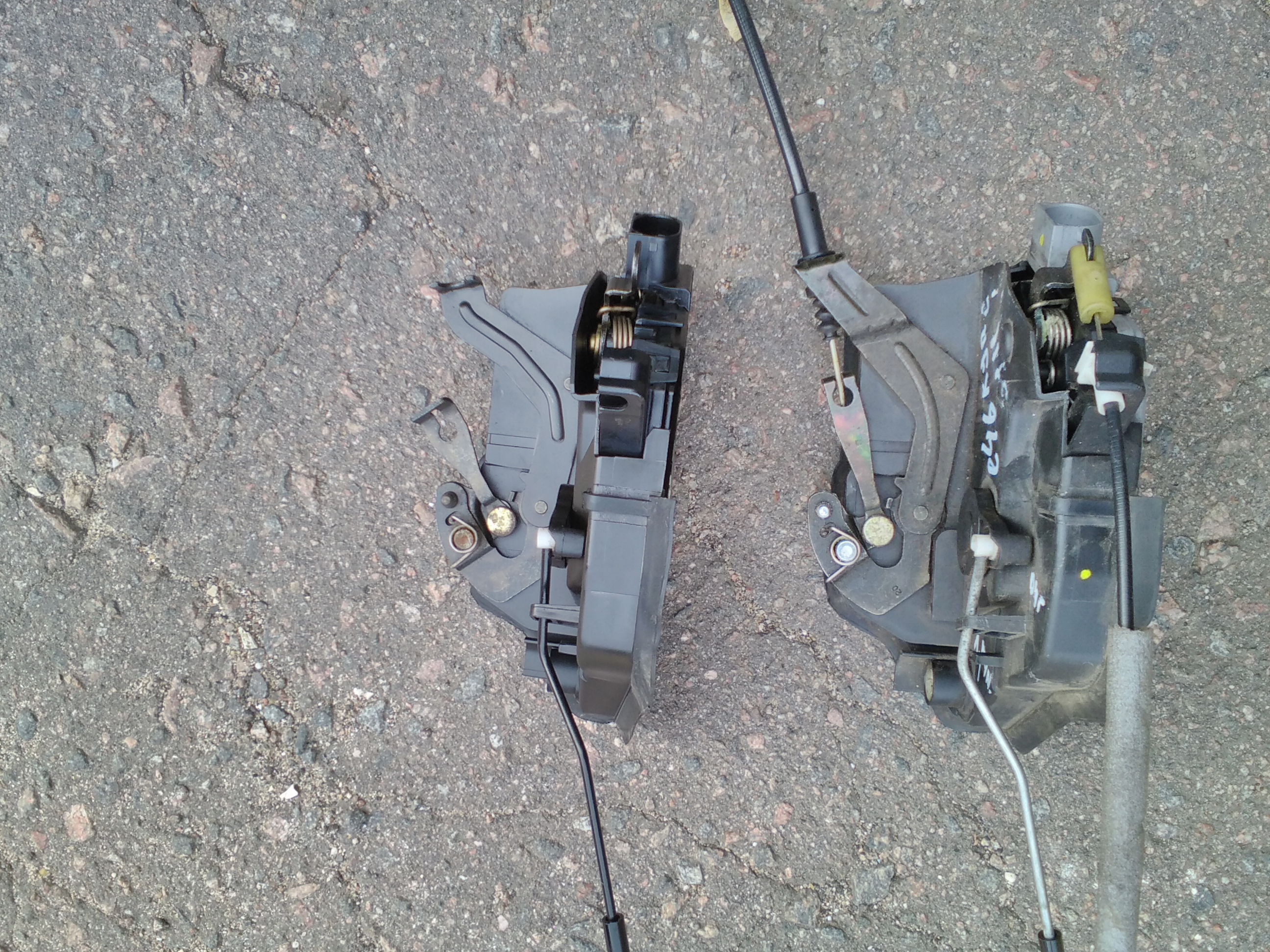

У мну дорест.Купил с американского реста .Сам замок ещё не ставил-просто подкинул разъем от проводки на тачке-замок не клацает,стекло не дёргается и освещение горит на постоянку..Даже если двери захлопнуть..Замок Леворукий 100%..Стекло поднять /опустить получается..
В чем проблемма,подскажите?

Кто в теме-с амера замок без траблов встанет?По пинам вродь совпадает... ::kor::

Может с седана замок? ::kor::

Подкинули другой-та же история...
Подключаешь праворукий замок-свет гаснет,замок щелкает/закрывает..

так может замок сломан и у него концевик не работает

Я два подкидывал.Один то по любому сработать должен...
Нашел на д2 кой чего.Про проводку ,правда ни слова...
Первичные мысли-или замок неисправен
Или моя проводка неисправна.Но праворукий замок то работает,закрывается,освещение гаснет..ХЗ

Ну как бы ты сам все объяснил
Если замок с пруля работает, дело не в проводке, там вообще между правым и левым рулём разница только в личинке и все
Не забывай, что ты меняешь один б/у замок на другой б/у и проверяешь ещё одним б/у, и всем трём замкам в сумме под 60 лет.
То есть говорить, что невозможно что в двух б/у замках имеется одна и та же проблема, как минимум неправильно

Согласен.Вчера подкинул замок именно от дореста-стекло дернулось.Вероятно рест/дорест по проводке/подключению разные.У них разъемы с одинаковым кол-ом пинов.С вдс не дружу,не электрик. ::xa:: Ну внешка одинакова,за исключением держателя тяг.Сегодня их рядом фоткну для представления.Может понадобится кому.
По поводу работает/не работает-в одной из тем с драйва-челу попался магазинный новый неработающий.Во дела. ::xa::

подключение одинаковое, насколько я помню, я вместо рестовых ставил дорест и наоборот, с заменой ручки двери, резинок и всего остального и все работало, если только речь не про самые последние года выпуска, там хз, может что то и намудрили, т.к. моторчики стеклоподъемника другие, к примеру

Присмотрелся к фотке.
То ли угол такой, то ли еще что, но левый замок на вид как от 4х дверки и визуально меньше, чем правый, можешь сфотать со всех сторон его?

Разобрался в вопросе..Вина-моя проводка.Отрезал,переобжал.Все ок..Ноо..
На рестайловом замке-при установке-все мои стекла одномоментно опускались до полного открытия..
При смене замка на дорестайл такого не было...Причину не знаю и не искал,ибо не спец..
Пока занимался этим дрочнвом-сломал личинку водительского замка...
Был сервис набор,заменил ...
