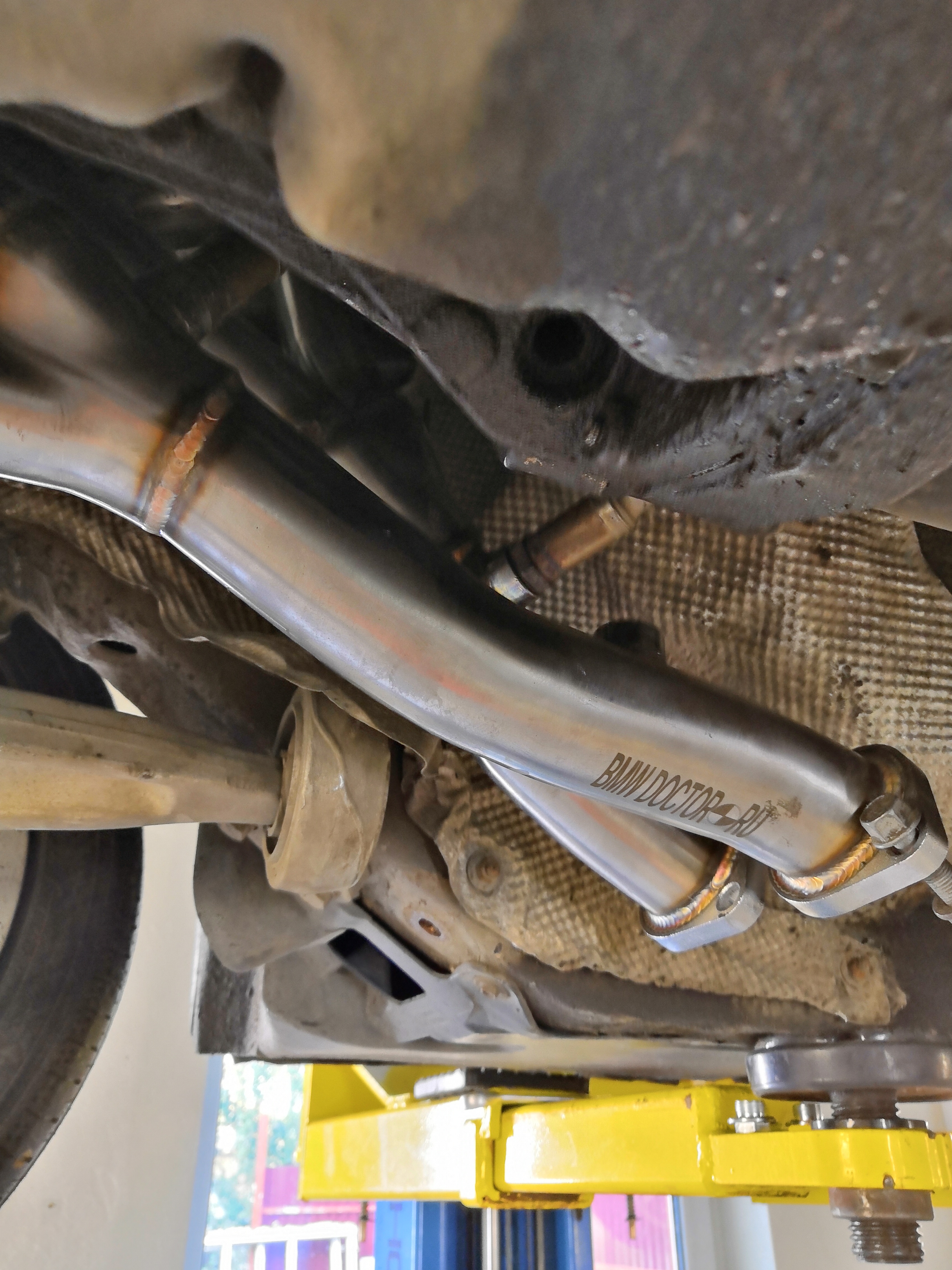

Комментарий к файлу: .
Вот он.

Mr.Batman :
G.S.A. :
Ingineer :
Gapone :
Друзья , всем привет ! Ищу равнодлинный коллектор на м54b22 !!! Пишите в личку , бываю редко .
Варианта 2. Или БМВ доктор - все встанет без доработок. Или ибей, но нужно будет подгонять переваривать
Оба варианта говно, так как прогорят через несколько лет...
а какой вариант наилучший? у меня в коллекторе трещинка обнаружилась ,по ошибкам лямбда горит ,в любом случае надо снимать коллектор .Вот думаю лучше как сделать .Снять коллектор заварить трещину и вырезать каты заодно либо ставить равнодлинник от бмвдоктор .посоветуйте как лучше сделать?
Как бюджет позволяет! Моё мнение, либо по заводу, либо равнодлинник.

Фотки есть в каком он сейчас состоянии?
