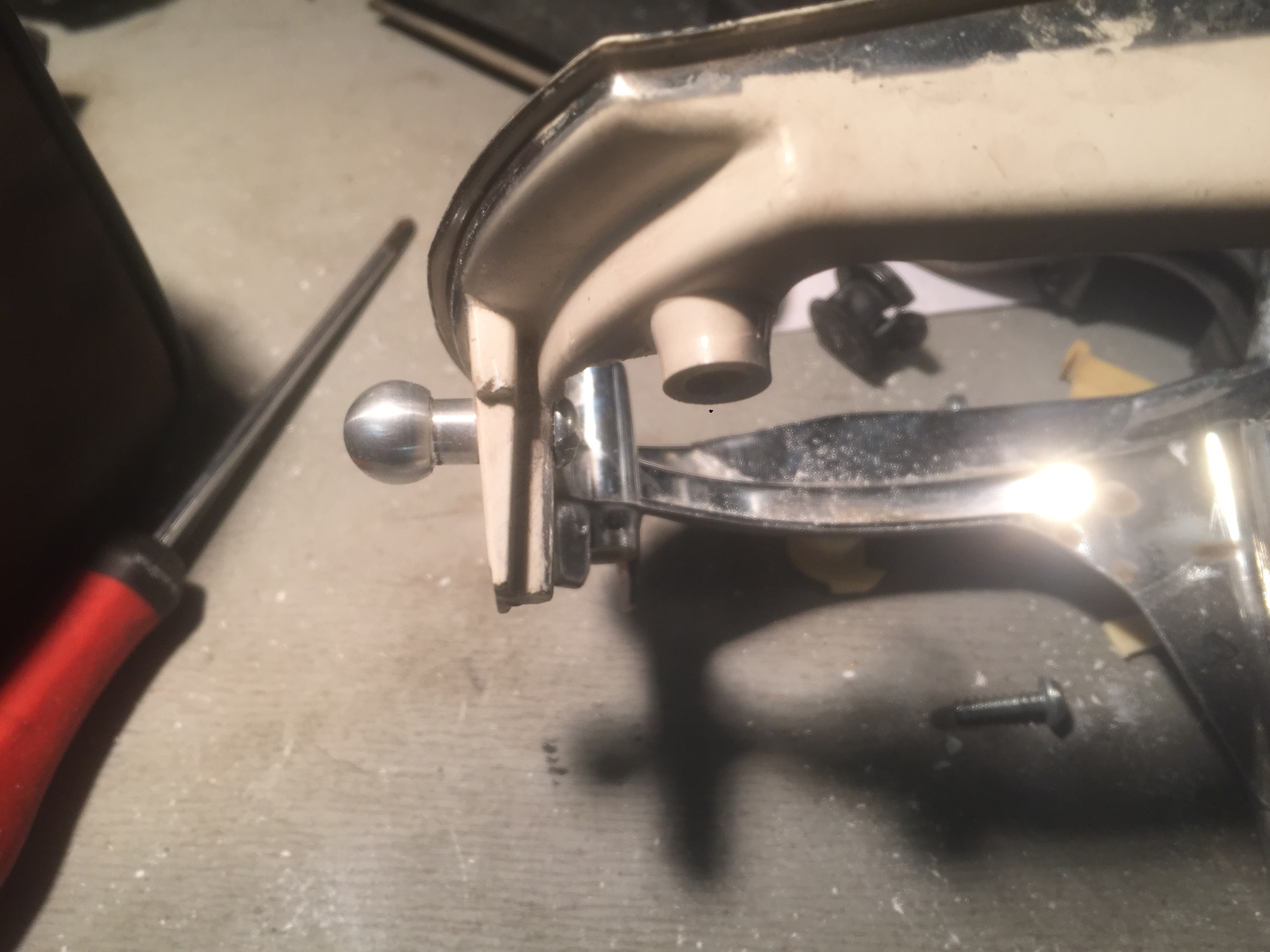

На выходных постараюсь поставить и отпишусь, сама деталь представляет собой просто сферу с посадочной ножкой как чупа супа только с резьбой крепиться будет на штатное место , но придётся просверливать сам корпус на которые крепятся отражатели и крепить все на болты м5 или м4 не помню точно , прочность будет такая что улетит скорее фара чем сломается крепление, сам мучиться запарился даже на 3д принтере делали усиленную , все фигня, решил замутить из алюминия, в наличии пока 20 шт в воскресенье пойду ставить

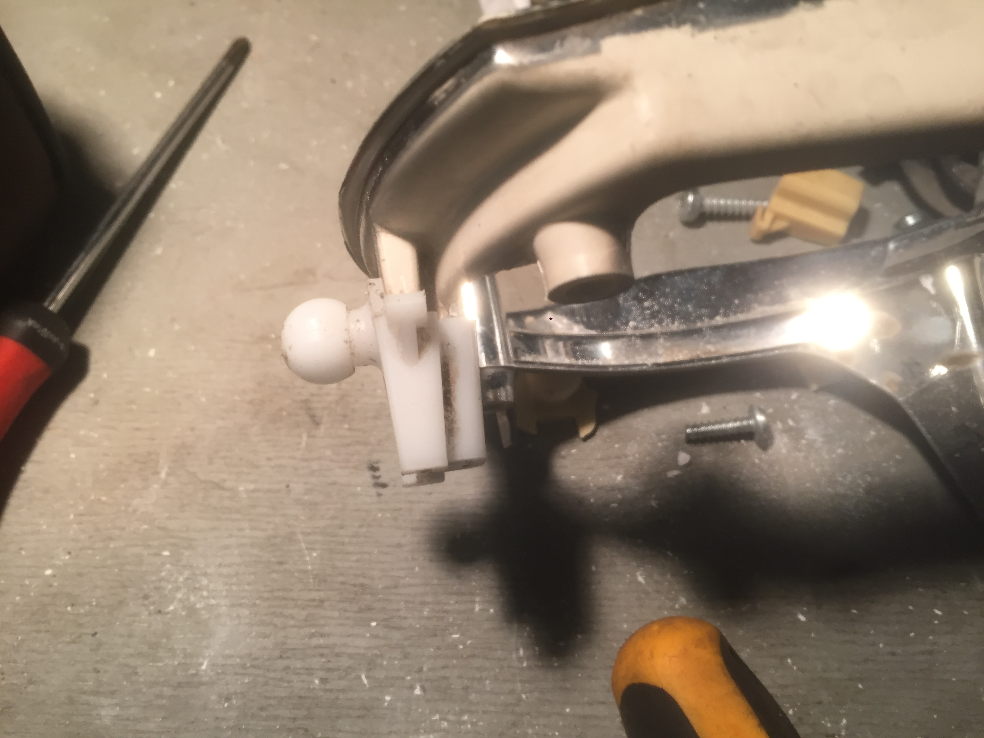

И так, я наконец то забрал детали. Есть модель в формате .stl
Деталь напечатана не очень хорошо (компания довольно новая, как я понял), по цене вышло 700р за 6 шт. Усилено место поломки (толще примерно на 0.5-1мм).
Буду смотреть, что и как, с виду деталь достаточно прочная.

Я так и не поставил, старые разобранные фары так и лежат, там надо отражатели менять, вообще, их в другой плоскости распечатать, и будет нормально.

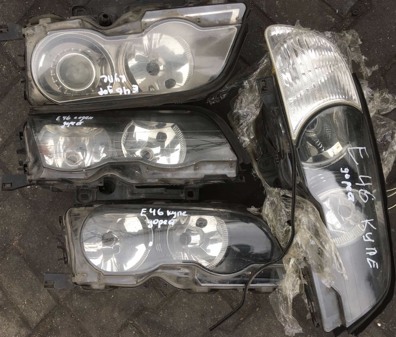

Есть фары недорого. С вопросами в личку.
