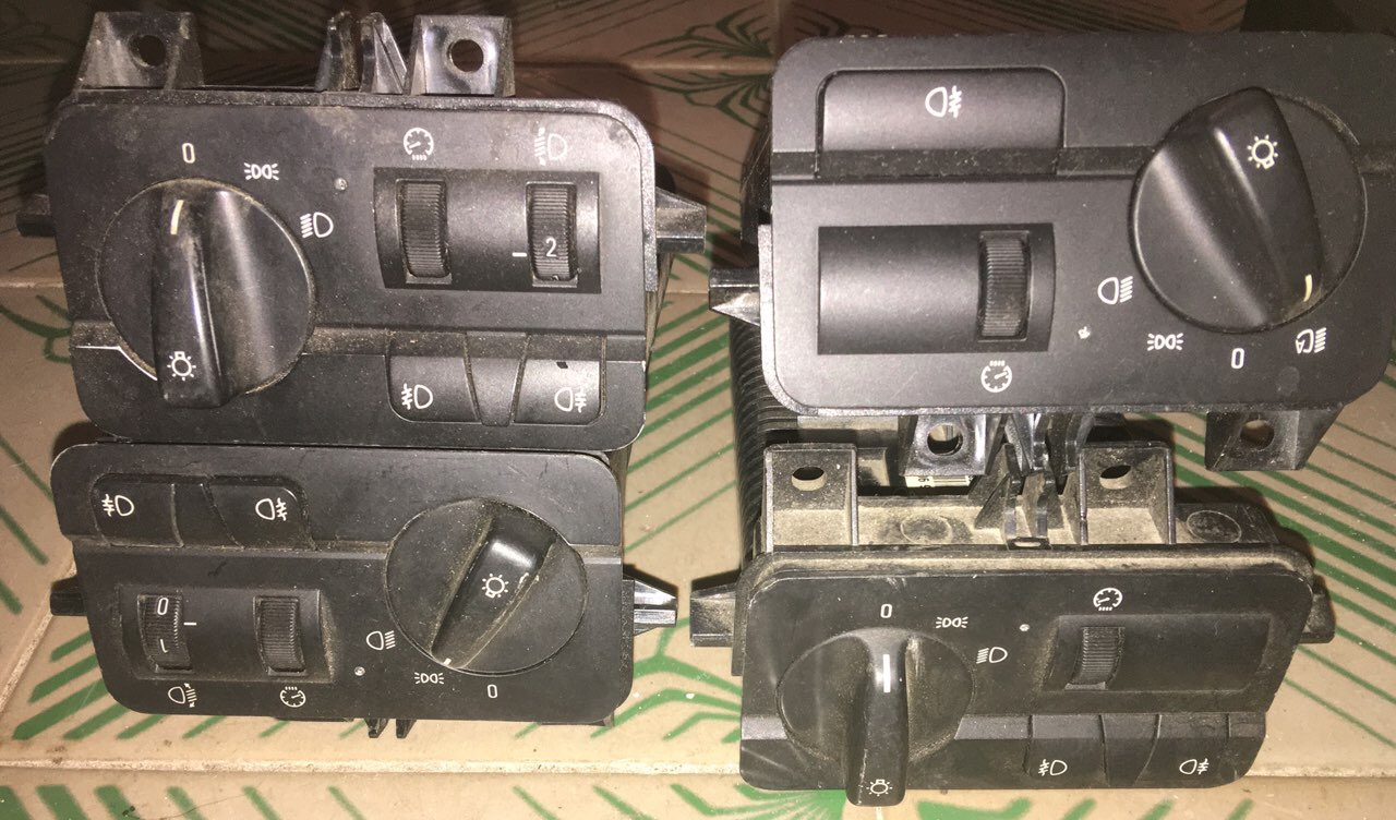

zolo :
Самовывоз Минск или отправка Сдэк.
Привет, верхний справа блок света сколько стоит?

kubik13 :
zolo :
Привет. 20$

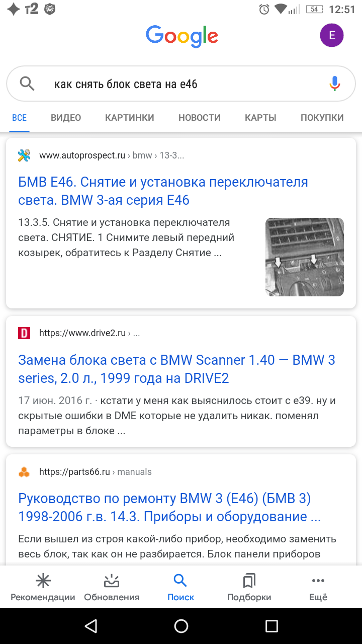

Купил я в общем блок . Ткните пожалуйста в инструкцию как извлечь аккуратно старый и воткнуть подключить новый . спасибо
Newtis.info
    • На форуме с 11 07 2015, 07:37
    • Сообщений 338
    • Репутация: 92
Fedya316 :
Newtis.info
по ходу я совсем беспомощен ..копался копался там ..ни фига не нашел) но спасибо )
