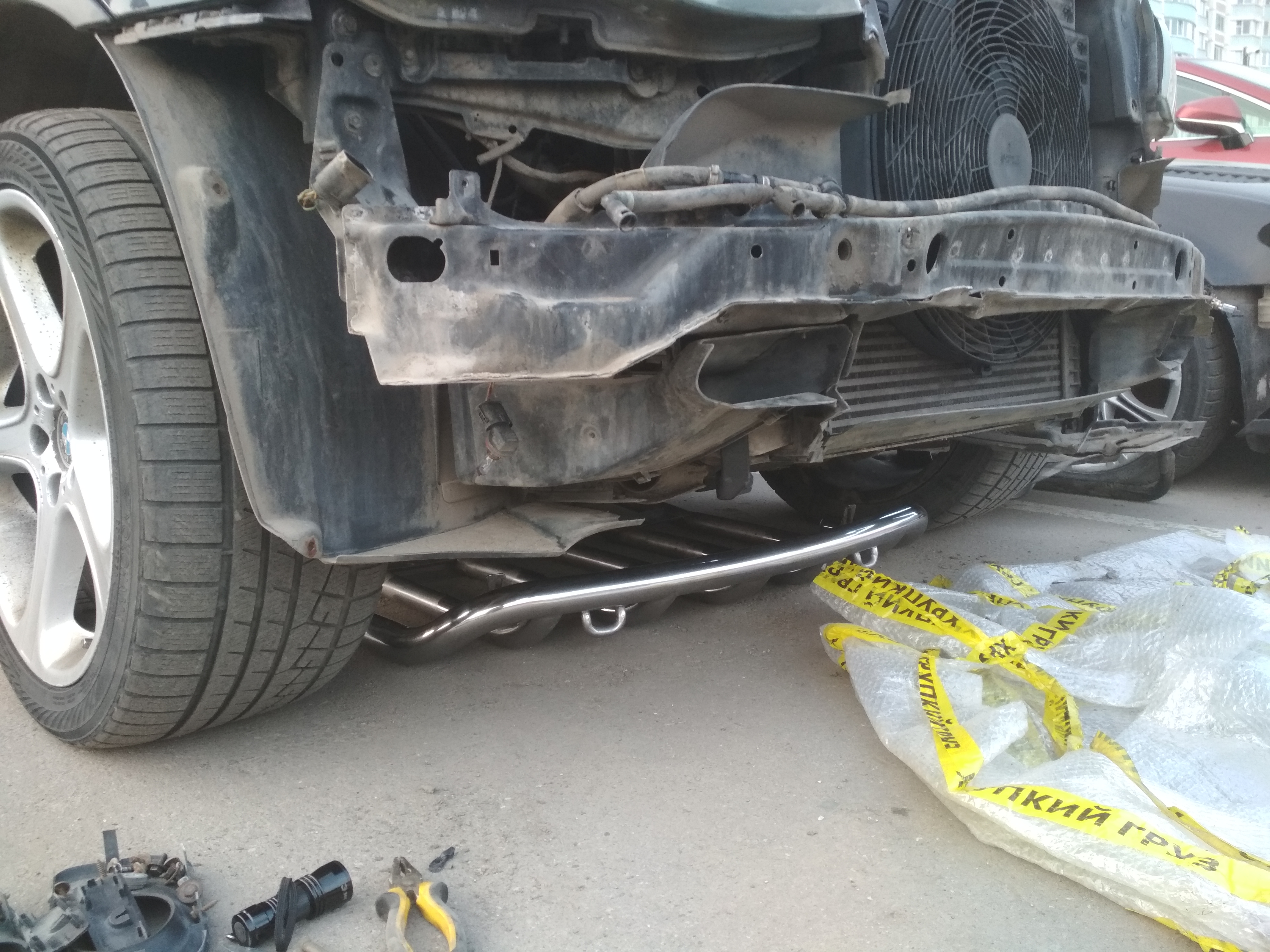

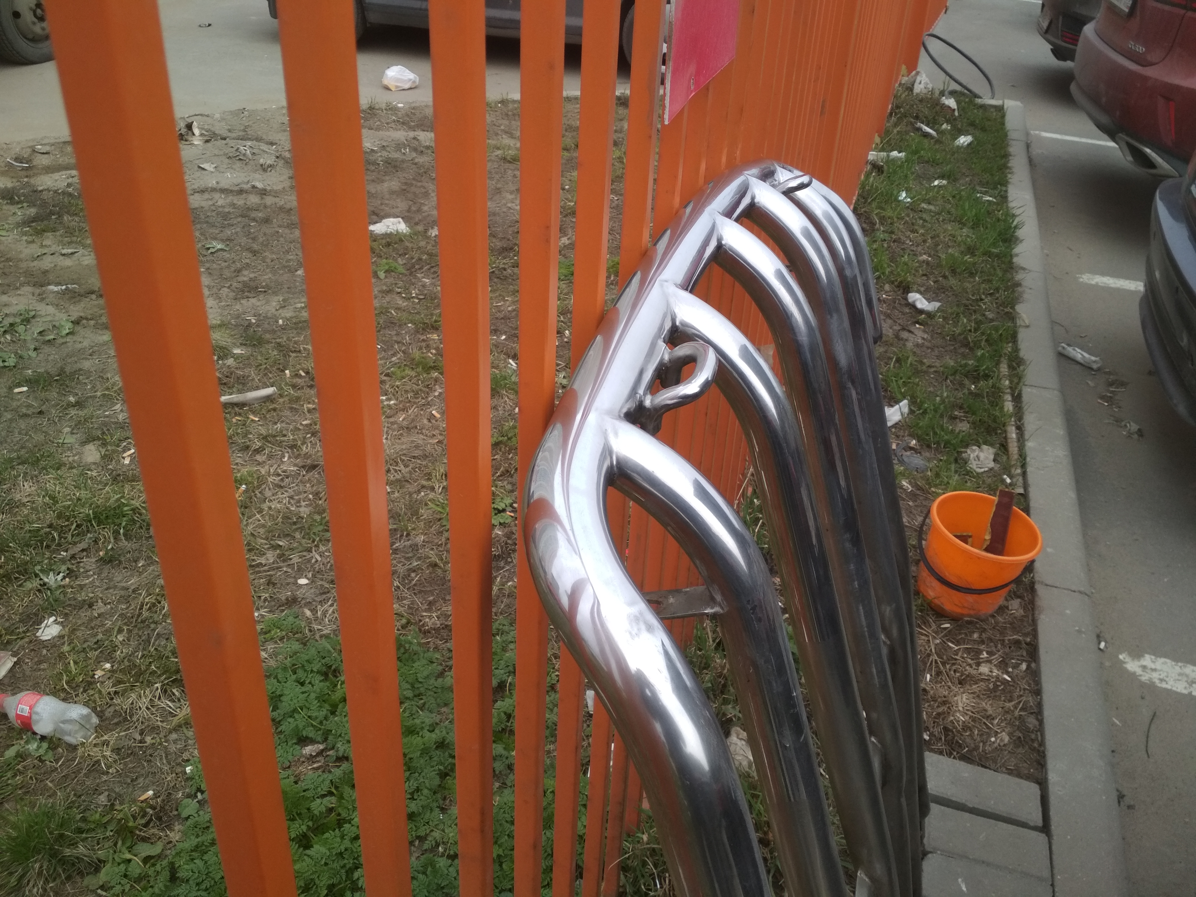

Решил я немного приукрасить свой х5. А чем ,? Тут выбор не велик, расширители арок, юбки, ну и как в простонародье говорят кенгурятник. Только он не кенгурятник.

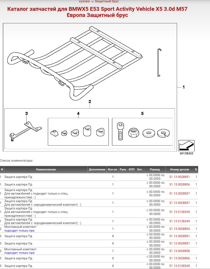

Существует несколько их вариантов, под обвес, сток.
Есть и отличия в количестве труб - 5 штук и 6 штук вдоль днища.
По данным ЕТК и фото из интернета.
Периодически мониторил рынок и опять ништяк выскочил из Питера ))
Не раздумывая позвонил , договорились.

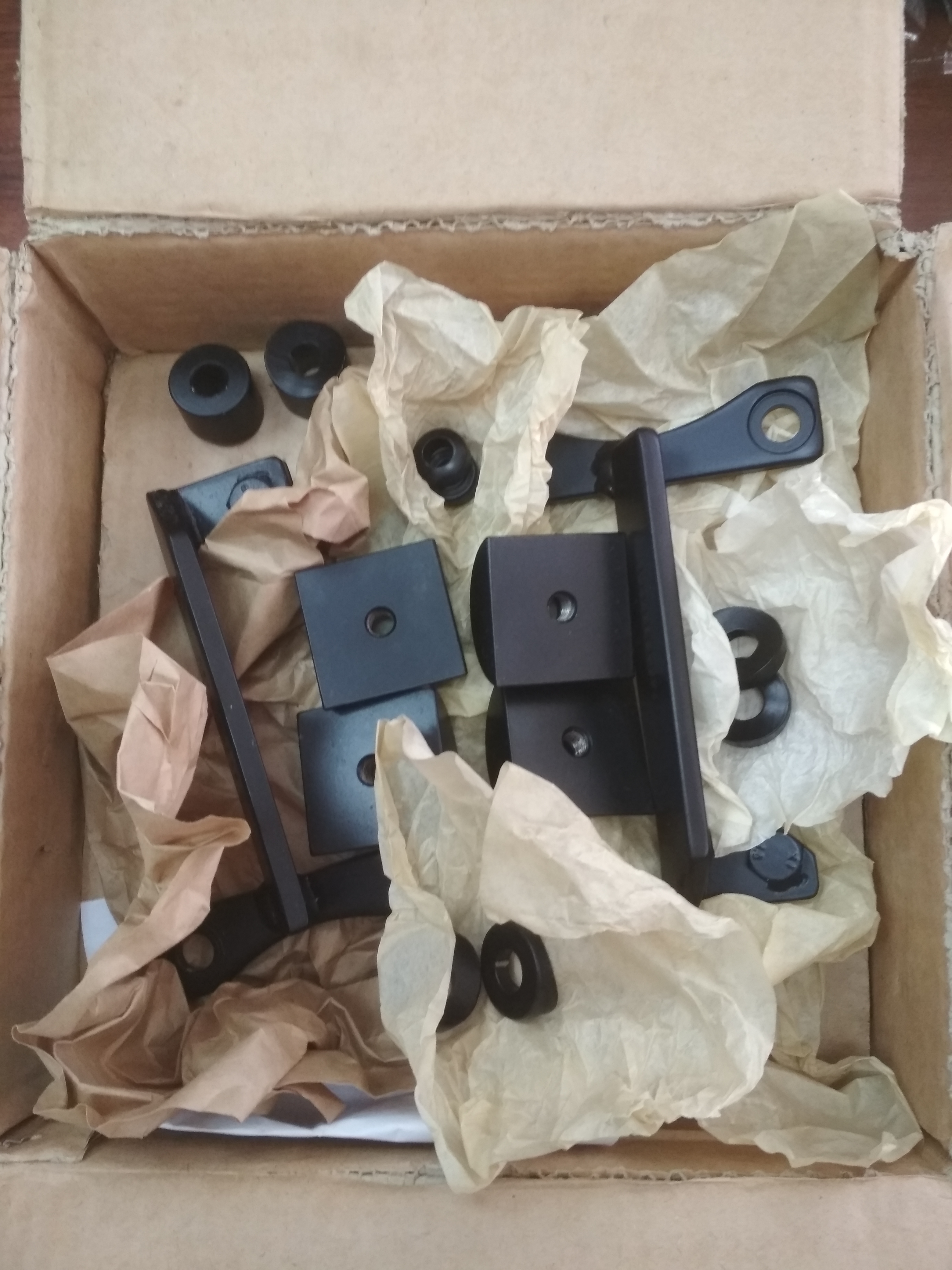

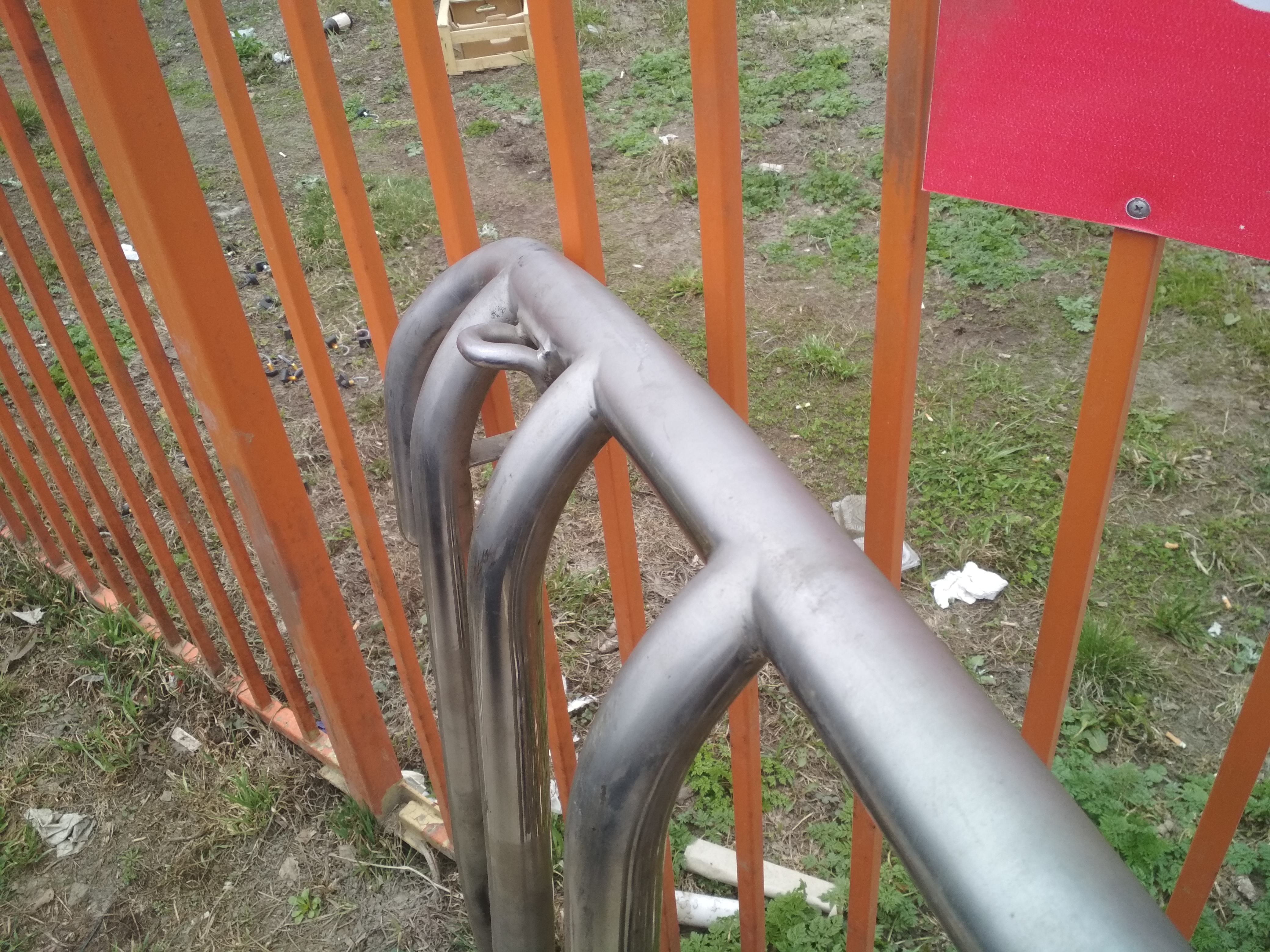

Пришел просто один брус. Для установки был докуплен оригинальный монтажный комплект, за исключением болтов и гаек. Это все в любом автомагазине подбирается и покупается.

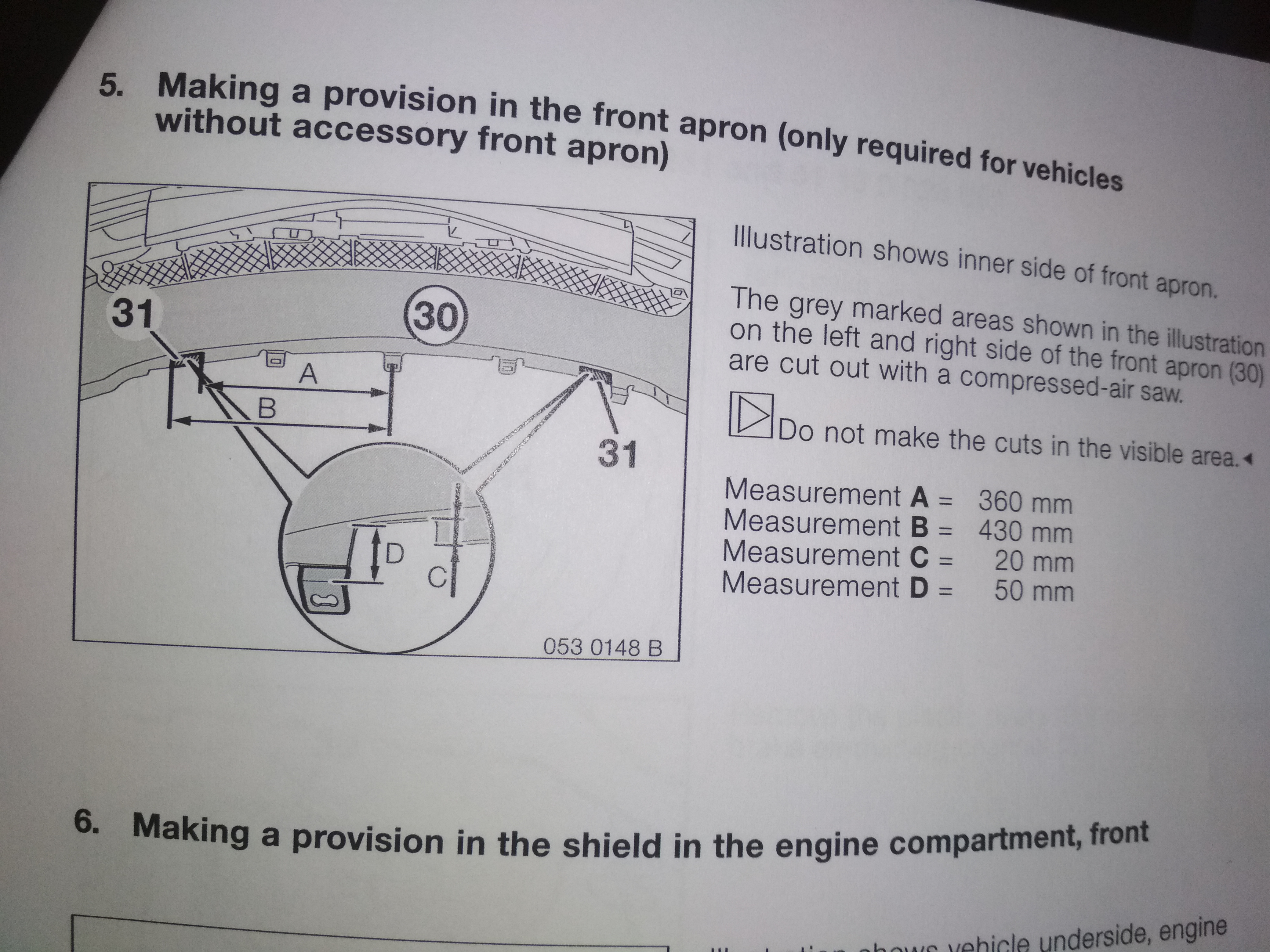

Установка проста, описывать ее особо не хочется, тем более есть на просторах интернета инструкция БМВ. Но в ней есть ошибка, или возможно она для бампера дореста.
Ну суть такая, что в бампере на рестайлинг ничего пилить не нужно.
Монтажный комплект, как и собственно приобретенный защитный брус сняты с производства. Брус другого вида где 6 трубок ещё можно купить.
Если ошибаюсь поправьте.
Полирнул чем было. Наждачка да обычная полировка для фар )
Но и основное, защиту коробки пришлось снять на этой версии защитного бруса. Но это временно.

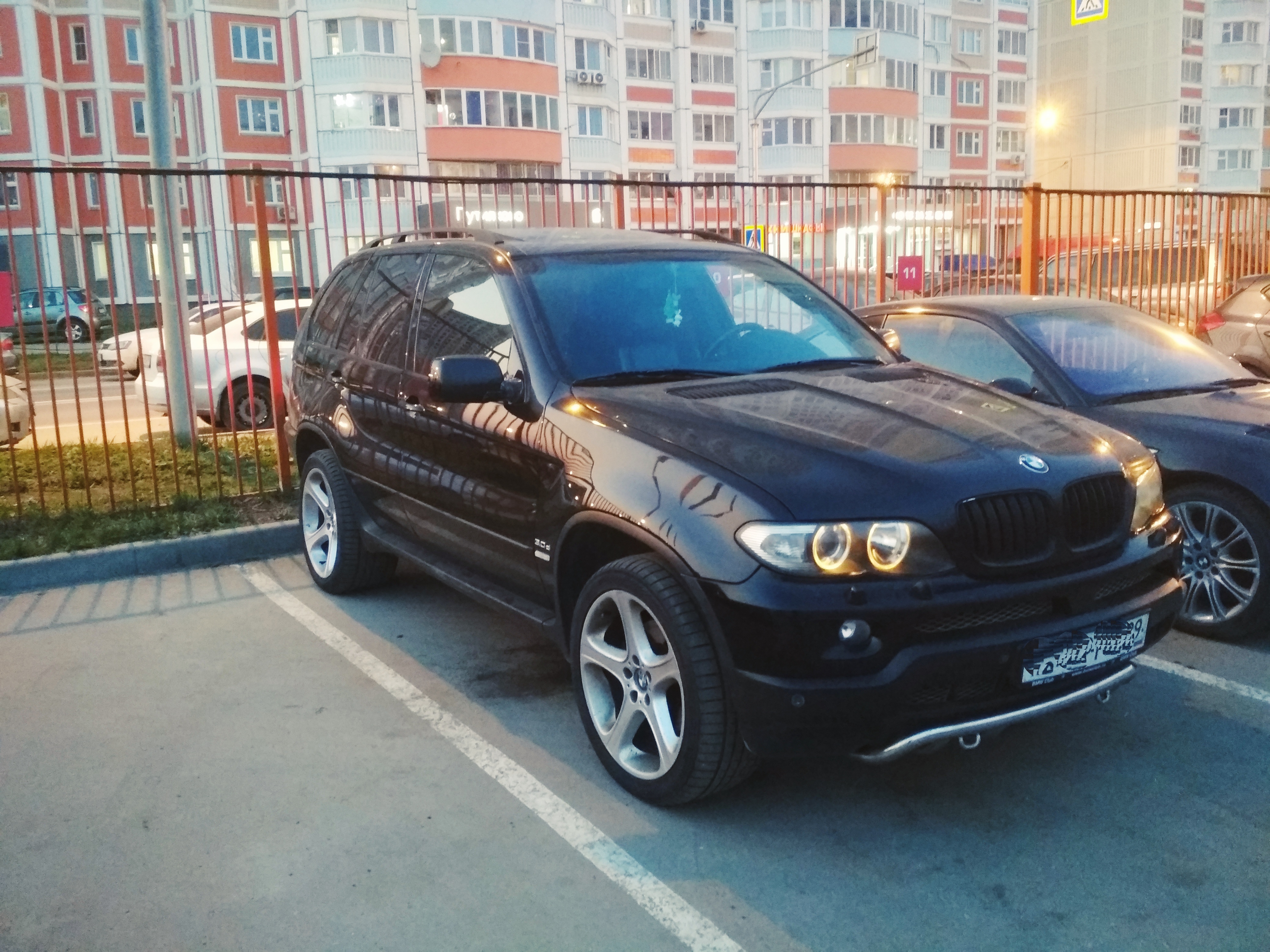

С брусом классно смотрится. ::rulezz::
Диски офигенские!
