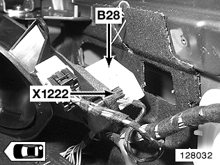

Датчик крена вроде где-то в подполье, под водителем. Не?

Fedya316 :
koshara :
а полы разве надо?
Не.
Датчик крена в районе правого заднего динамика.
Ковролин приподнять, только что бы проводку уложить к датчику крена.

    • Сообщений 414
Fedya316 :
koshara :
а полы разве надо?
Может это для компакта?
В туринге за кронштейн динамика в багажнике крепится
https://www.newtis.info/tisv2/obj/CTQR9Wtd

Да, что-то я напутал. В компакте примерно там же.
